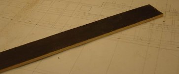

Para imitar el calafateado de cubierta primero preparo unas tablitas del grueso que han de tener las tablas de ancho, en este caso 4 m/m, las pinto por las dos caras con dos manos pintura negro mate, una vez seca la pintura corto las tiras en la circular que serán de 1,5 m/m si en algún punto es necesario rebajar el ancho de la tabla y esta se queda sin pintura, le doy cola blanca oscurecida con negro de humo

Verdaderamente admirable. :shock: :shock: :shock:
José, cuando hablas de mezclar cola blanca con negro humo, ¿a que te refieres?, ¿existe algún tipo de pintura que así se llame?
Maquinilla dijo:
El negro de humo es un polvillo negro que venden en las droguerias, la cola blanca tambien se puede oscurecer con alguna tinta negra pero es mejor con el negro de humo.
