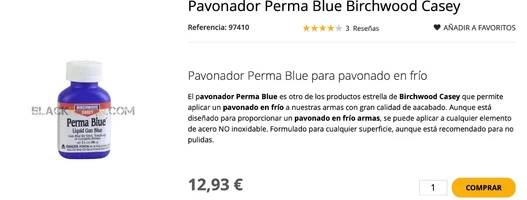

He conocido pavonado para zamak, otro para latón y por último otro para acero no inox.....este último funciona bastante bien.
Los líquidos que he utilizado son los que pongo en las fotos.
El mejor de todos es el Perma Blue. El de latón de Artesanía Latina, también funciona bien. Lo que ocurre es que hay metales por ahi que no son latón, sino bronce y no es lo mismo.....
