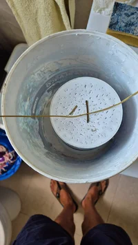

Para ello, se coge un recipiente donde viertes la cantidad a ojo, sobre una rejilla extiendes las piezas evitando siempre el contacto con el líquido, y cierras el recipiente herméticamente.
Yo acabo de hacer una prueba con dos trozos cortados de una varilla y las he tenido unas dos horas y ya estaban negras. Se puede comparar el cambio de color con la varilla original.
Muestro imágenes
Muestro imágenes
