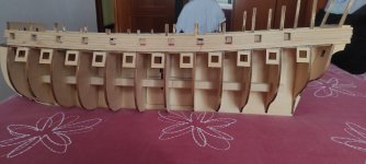

Hola forer@s!! He retomado la construcción del galeón nuestra señora del Pilar que tenía abandonado hace muchísimo tiempo. Tengo un problema con la curvatura de la cubierta, que no me gusta nada porque me va a dar problemas al hacer el forro del casco. A ver si alguien me puede ayudar como solucionarlo, porque estoy pensando incluso en empezar desde cero con el proyecto. Pedir de nuevo el kit 1 y tirar todo lo que he realizado hasta ahora.
Adjunto fotos.
Muchas gracias.
    21,1 KB · Visitas: 2.427
Hola Mikelazp! En pricipio la corbatura de la cubierta es normal en los barcos, se le llama arrufo. Si las piezas de la falsa quilla y las falsas cuadernas venían bien y están bien encajadas no debería haber problema. Es difícil sin ver el modelo in situ decir algo concluyente. Soy un aficionadillo mas en este hobby, a ver si algún modelista con mas experiencia puede decirte algo.

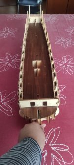

Me da problemas para poner fotos. A ver si está se ve bien

Visto en tan pequeñito yo no veo el defecto de la primera foto.

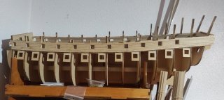

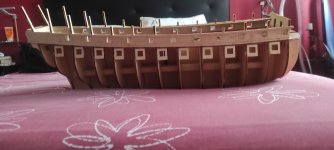

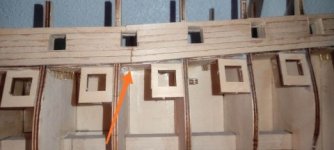

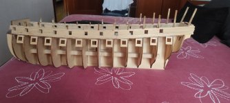

A ver si en estas fotos se ve mejor que no consigo subir fotos con calidad por las limitaciones del foro.
    241,6 KB · Visitas: 2.255
    240,7 KB · Visitas: 2.255
    209,7 KB · Visitas: 2.255
    186,1 KB · Visitas: 2.255
    136,8 KB · Visitas: 2.255
Pues yo no se que decirte pero no veo nada raro en ese casco. Las tracas se han de adaptar a las líneas y corbaturas del casco. En el punto que señalas con la flecha a la hora de forrar deberías haber ido solapando las tracas y no se vería esa discontinuidad, no sé si me explico. Es lo único que se me ocurre.
Saludos ;)
lorenzo
libra63 dijo:
Pues yo no se que decirte pero no veo nada raro en ese casco. Las tracas se han de adaptar a las líneas y corbaturas del casco. Bueno, a ver que opinan los demás, puede que sepan ver algo que mis limitaciones modelisticas no me permiten.
Saludos ;)
lorenzo
Muchas gracias. Igual me estoy agobiando por ser demasiado perfeccionista.
Hola. Si te han quedado un par de tracas mal, siempre puedes despegarlas y colocar unas nuevas. Si te ha quedado una tronera desplazada, con una lima se corrige por donde haga falta, o se mete un relleno con un pedacito de listón.
Seguramente este es un kit de doble forro. Un poco de lija para corregir fallos, masilla para rellenar huecos, y tapar con los listones del segundo forro. A todos nos pasa.
