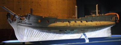

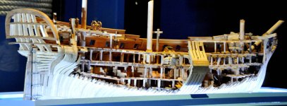

Michael, no se forraba así, no puede haber una traca en cuña y menos ahí, pero es que tampoco es así la subida de la regala hacia proa que es mucho menos acusada, ni tampoco es así la cinta , que está forzada a bajar casi un metro por debajo de donde iba. No pongo más porque aquellas personas del foro que tengan interés descubrirán otras discrepancias .
Lo curioso es que en las paredes de la sala han puesto unos planos a escala como 1/8 en los que puede conprobarse lo que digo.
Este modelo no está hecho para que lo vean modelistas, para el público en general está bien.

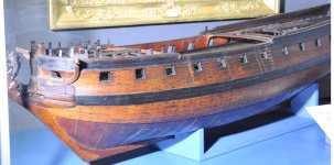

Pongo unas fotos de la Santa Casilda, que es un modelo como los que se ven en el foro, con fallos por todos lados pero en conjunto bonita.

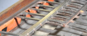

Tiene detalles sumamente interesantes como el anclaje de la serviola y la capa de madera que cubre el bauprés que nunca había visto, o la forma de las brazolas de las escotillas que es sorprendente.
No se si ve en las fotos pero la madre del timón sube hasta la cubierta del alcázar pasando , junto con el codaste, por la cabina, disposición más propia de una corbeta pequeña, a mi modo de ver.
