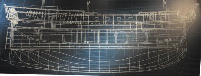

En cuanto a La Belle, nadie sabe cómo era en realidad. Boudriot le pone una curva capuchina con un rebaje a modo de gancho el extremo superior del brazo vertical, justo debajo del bauprés, para engazar el estay. Hay que hacer notar que esto no procede de la información arqueológica y, al igual que toda la obra muerta, es "aportación" suya. Otro autor francés de primera línea como es J.C. Lemineur, dibuja la gaza del estay de Le François en el bauprés, justo junto a la cabeza de la roda en la que se apoya, y la curva capuchina no llega hasta esa altura. (ver página 165 de la monografía y plano 22). El mismo autor, en la monografía de La Aurore (plancha 29) sitúa la gaza del estay en una escotadura de la capuchina, de forma parecida a La Belle, pero en este caso el brazo vertical de la capuchina sí llega hasta el bauprés.
Lamento no tener los libros del Musée de la Marine de París, porque creo recordar que algunos modelos tenían la gaza en el bauprés pero no puedo asegurarlo. Alguien que tenga los libros lo puede mirar.
Como conclusión de andar por casa se podría interpretar que cuando el bauprés pasó a ocupar una posición axial apoyándose en el extremo superior de la roda y el brazo vertical de la curva capuchina, se solía engazar el estay en un orificio o en una muesca en la propia curva capuchina.
De todas formas hay un detalle que se repite: Cuando la gaza abrazaba el curvatón de gorja debajo del espolón, el peso del espolón (quise decir el bauprés) jugaba un importante papel para contrarrestar la fuerza del estay. El bauprés descansaba sobre el dragante, que a su vez lo hacía en el espolón y éste sobre el curvatón de gorja. Cuando el estay engazaba en la capuchina, el peso del espolón (quise decir del bauprés) descargaba directamente sobre el extremo del brazo vertical de la propia curva capuchina.
Quizás este razonamiento podría explicar por qué en el caso
del François la gaza del estay no se aferra en la capuchina, ya que como ésta no llega hasta el bauprés, no está "ayudada" por su peso y podría ser arrancada. Lo anterior evidentemente es una simple conjetura pero podría explicar el porqué de que la gaza del estay abrace solamente el bauprés.
