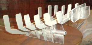

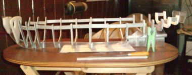

Despues de toda la semana sin poder hacer nada en el barco hoy e podido adelantar algo, lo que e hecho es poner parte de las cuadernas y e aprovechado para ir a comprar la emisora.
Hos pongo unas fotos a ver que hos parece.
SALUDOS

Buenos dias a todos.
Despues de ir montando las cuadernas poco a poco por falta de tiempo, hoy e terminado de ponerlas mi idea es empezar a forrar y dejar el casco ternimado, por otro lado ya tengo todo el equipo de radio control.
Tengo unas preguntas para el proceso de forrado del casco, me gustaria que me aconsejarais de como empezar a forrar el casco, que aunque en la patrullera lo forre a mi aire en este prefiero que me aconsegeis ya que tendreis mas experiencia, asi que daros las gracias y espero que me ayudeis?
Pongo unas fotos de las cuadernas
SALUDOS

Hola Pedrín,
Supongo que habrás tenido en cuenta cómo colocar el casquillo del timón. Yo he necesitado mazizar la popa.
Hay varias formas de entracar, si no van a ser vistas las tracas porque el casco vaya pintado o con un segundo forro, puedes empezar por pegar una traca a la mitad entre quilla y cubierta aproximadamente. Luego colocar unas junto a la quilla e ir subiendo y otras cerca de cubierta e ir bajando. Como lo harás con e casco al revés, cambia subir por bajar y bajar por subir (¡vaya lío!). Previamente comprueba deslizando una traca de arriba a abajo y sin forzarla, que se asienta bien en las cuadernas. Trabajando con madera, hay que biselar las cuadernas donde más se curven las tracas (proa y popa). Donde quede natural y aproximadamente en el centro, pega la primera traca (podemos decir la traca maestra). Trabaja de manera simétrica (babor, estribor,babor, estribor...). En los huecos que te queden en el centro del casco tendrás que afilar las tracas en ambos extremos (atunes). En proa tendrás que colocar tracas afiladas por un extremo (tiene su nombre, pero no lo recuerdo). Intenta juntar bien las tracas pero sin forzarlas excesivamente. Es mejor en ese caso dejar una separación y rellenar el hueco con un atún.
Intenta colocar las tracas lo más simétrico posible. Luego es complicado y más trabajoso arreglarlo con lija, masilla y , como se dice en el argot, "jarabe de brazo".
Un saludo y sigo pendiente de tus progresos.
Gracias arquimedes por tu leccion de entracar.
Yo ya tenia en mente seguir un orden simetrico para ir forrando el casco, lo que no tenia muy claro era que orden seguir, pero con tu explicacion ya no hay duda. Lo de macizar la popa si que voy a hacerlo ya que es muy redonda y es la manera de que quede bien. Espero que este fin de semana poder empezar a poner tracas a ver que tal.
SALUDOS Y MUCHAS GRACIAS
