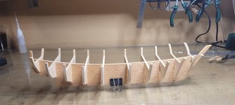

Estoy viendo que no has tallado los barraganetes de proa y además están mal colocados, tendrían que ir de canto, ya que si te fijas son mas anchos que los demás según los tienes colocados y además hay que darles forma para que se parezcan a los barraganetes de las cuadernas. Lo puedes arreglar lijando un poco

Lo de los barraganetes lo miraría de hacer, si que se ven descuadrados, en el Polaris me hice una pieza con la medida de la separación e iba pegando de uno en uno poniendo la pieza para guardar en todos la misma medida. Espero haberme explicado.

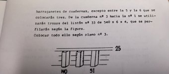

Lo primero muchas gracias por vuestros consejos y haberos dado cuenta que lo estaba haciendo mal.
Entendí mal las instrucciones, ponen de usar otra madera más ancha y no se me di cuenta de ponerla tal y como me habéis comentado.
Bueno creo que ahora está mejor, en lugar de lijar he cambiado los barraganetes.

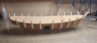

Es que las instrucciones depende de que marca de kit, se quedan un poco escasas y muchas veces son erroneas. Esos barraganetes estan mejor, pero ...sobre todo los de proa no deberian ser rectos, y ajustarse al forrado, en la foto he dibujado a pulso con linea roja a lo que me refiero, se supone que son las cuadernas que dan forma al abanico. más que nada por que si se ven el hueco que hay entre los barraganetes y el forrado. Siempre puedes rellenar con masilla y luego pintar, o dejarlo así y tenerlo en cuenta para el siguiente. Todos cometemos errores, yo incluido, en la construcción de un modelo, hasta los muy pros, pero de los errores aprendemos, y yo personalmente agradezco me los digan, mucho mejor cuando tienen aún solución, que no una vez acabado el modelo. Un saludo.

Los barraganetes creo que ya o no los puedo cuadrar o es muy complicado, a lo mejor si me hubiese dado cuenta antes podra haber puesto las costillas paralelas pero ahora las cuadrenas zona proa tienen forma trapezoidal, no son paralelas esta forma la delimita la cubierta y la costilla central que viene marcada la zona donde se colocan las costillas, en esta foto ves que he marcado punto A y punto b y la distancia entre ambos ves que claramente diferente.

Muchas gracias, ya he repasado los barraganetes quedan mucho mejor, he aplicado una primera mano de pintura tanto a los barraganetes reparados como a la obra muerta del casco. Espero esté fin de semana poder pintar la borda y empezar con los complementos de la cubierta
