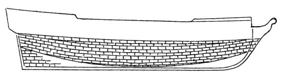

Hola, he buscado en los pocos libros de modelismo que tuve hasta hace unos diez años y no he encontrado nada, seguramente lo leería en algún artículo de MRB. Pero sí he encontrado uno que habla del asunto: Barrot de Gaillard, que dice aproximadamente:
(Está hablando del trazado de la línea límite del forro de cobre, o sea a lo que yo me refería, si en vez de cobre fuera pintura sería igual.)
""Pero ahí será conveniente una pequeña corrección; se constata en efecto que si el borde superior de la última fila de planchas de cobre es rigurosamente paralela a la línea de flotación, el efecto no es agradable. Por causa de una ilusión óptica, en razón de la proximidad de la cinta mayor bajo la primera batería que marca el arrufo, parece que el límite del forrado esté arqueado en sentido inverso. Para remediar esta ilusión habrá que dejar las planchas de los extremos a su altura normal ( ( algo por encima de la línea de flotación) , pero disminuir la altura de las planchas más próximas al centro del navío.
Esta diferencia será mínima y basta poca cosa para restablecer el equilibrio"" Y adjunta un dibujo.
Así que hay lo tenemos, era una cuestión estética, en arquitectura eran corrientes este tipo de correcciones.
    61,5 KB · Visitas: 2.128

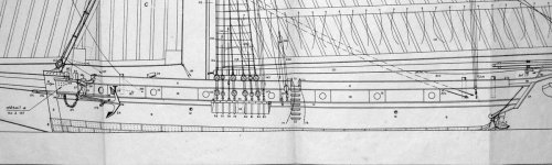

Pongo un plano editado hace mucho por la Asociación de amigos del Museo de Marina de París del cúter de 14 carronadas en el que se aprecia claramente. Se basa en un modelo que hay en dicho museo.
En mi opinión una pequeña curva queda mejor.
