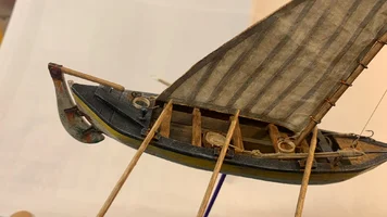

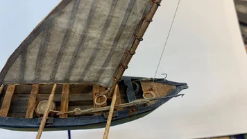

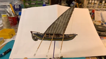

Ya para finalizar os muestro los arpones y una tajadora que he hecho y cómo han quedado las dos lanchas “que ya han salido en persecución de Moby Dick”.
La roja irá dentro de la vitrina con el barco y la amarilla (la pobrecita de las pruebas y experimentos) se quedará adornando algún estante.
