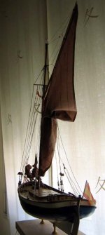

Bueno, ¡Aquí está!, ya se que hace una semana que lo anuncio, pero que si por fas o por nefas, unos por otros, la casa sin barrer.
Os pondré unas cuantas, ya se publicará un reportaje más detallado.
He redondeado la roda,
Saludos a todos.
