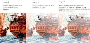

Ahora toca colocar los fanales, utilizo la pintura para guiarme. Agregué las tallas que adornan la popa. Como tuve demasiados problemas con las esculturas, estuve mucho tiempo sin avanzar por que no me salían decentemente. Entonces terminé recortando una copia del plano, pegándolo sobre un plástico de alto impacto con la forma para darle volumen y de forma provisoria. El día de mañana y con más paciencia y experiencia espero hacer algo mejor y reemplazarlas.
Así deben quedar, solo se ve uno imagino su posición e imagino que debió haber habido otro más detrás de la persona que esta parada en la popa, aproveché a jugar con la imagen y colocar un tercer fanal a ver como queda y decido solo quedarme con dos.

Muy bueno tu fanal. Además llega en buen momento porque tengo pendiente hacer el mío y no me decido por el sistema, además tus precisiones sobre la formacion de los vidrios con cola me van a ser muy útiles.
La cubierta de papel puedes mejorarla fácilmente dibujando el desarrollo de la pirámide, si no me explico me dices.
Lo de la bisutería es muy buena idea, antes había tiendas que vendían toda clase de cuentas, probablemente seguirán existiendo.
No entiendo porqué has hecho círculos en vez de octógonos, sería cuestión de hacerse un palito con forma octogonal y enrollar en él el alambre, pero alguna pega tendrá si no lo has hecho.
No tiene la menor importancia, pero un solo soporte para el farol da sensación de farola terrestre(en el mar que se mueve lo suyo suelen tener tres brazos), aunque supongo que será cosa mía.
En cuanto a las figuras que decoran la peineta si quieres puedes darle un poco de volumen con gotas de cola blanca como para las cabillas. A mí no me ha ido mal, el relieve que se consigue es muy reducido pero si eres buen pintor puedes reforzarlo sombreando un poco con pintura más oscura las zonas menos salientes,( trampantojo) y cuando la pintura ha endurecido bien, si es acrílica tarda como un mes, puedes hacer sombras y detalles con lápices acuarelables que es muy fácil.
Te está quedando muy bien.

Hola Leopoldo: No entendí lo del dibujando el desarrollo de la pirámide, explícalo aquí mismo, no hay problema que sirve para otros compañeros.
Aprovecho a agradecer tus consejos y te cuento el porque de algunas decisiones.
Lo de círculos en vez de octógonos es porque no pude doblar bien el alambre en una pieza tan pequeña, por más que el alambre se encuentre destemplado, no es tan dócil (quizás me faltó destemplarlo más aún) Intenté hacerlo sobre una tuerca y sin éxito. Quizás en una pieza más grande si pueda.
Un solo soporte solo por que no estaba seguro que lo halla colocado bien, si no recibo criticas, tenía pensado hacer unos soportes en forma de V que vienen desde la peineta. Si hubiese puesto los soportes y hay que cambiar de lugar, me hubiese quedado la peineta como queso gruyere :mrgreen:
Lo del relieve en la figuras me lo comentaste antes de tus vacaciones por privado luego que ya las había hecho, seguramente voy a hacer de nuevo y tendrán volumen con cola, tal como hice las cabillas. Me alegro que gustaran los trabajos. Próximamente hare el mascarón con la técnica del despiece, según me recomendaste. Muchas gracias de nuevo.
