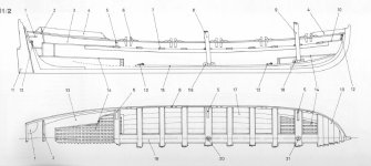

Finalmente te pongo un plano del "Anatomy of the ship" del Endeavour de un bote de salvamento a escala 1/64
El bote del plano , a escala 1/64 tiene una longitud de 9,5 cm; unos 6 metros de eslora real

Comprueba la escala y si está bien, no hay más que hablar.
Lo dije porque el bote de más arriba tiene nueve bancos y el otro sólo 6 y la eslora es muy similar (si no igual).
Si has tenido un error en la escala de la eslora, ahí está el problema
En la foto se ve claramente, que la separación de los bancos en el bote de 9 es mucho menor que en el de 6 (en éste último, los bancos están bastante correctamente situados)
La forma de pasar de escala en pulgadas a cm es: (pongo ejemplo escala 1/4"= 1 foot.
1/4pulgada= 0.25 pulgadasx2,54cm/pulgada =0,635 cm
1´pie= 30, 48 cm
30,48/0,635=48
Luego la escala 1/4"= 1´ = 1/48
Mi opinión personal es que los dos botes los has hecho a escalas diferentes.
En el "Anatomy of the ship" que yo tengo, en la misma página ponen botes a diferentes escalas (3/16"=1´; 1/8"= 1´)
file.php
El bote que he puesto a escala 1/64 tiene en el dibujo 1,1 cm de separación entre ejes de los bancos= 70,40 cm reales entre ejes.
En un bote de salvamento, lo primordial no es el remar, sino la máxima capacidad de llevar pasajeros.
Entre 70 cm y los 90/100 que dice Leopoldo entre ejes, es lo suyo.
También debe estar a escala la anchura del banco, si no parecerían más apretados.
