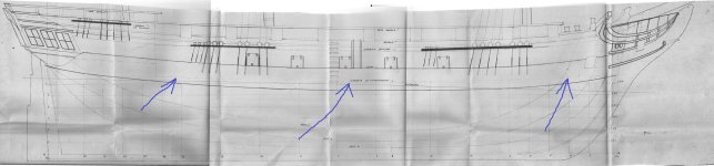

En cuanto al bote, tomé el ejemplo de la siguiente imagen. Iré agregando detalles al barco, pero en líneas generales ya está concluído.
