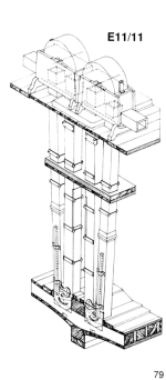

Hola amigos :D
Primero que todo un gusto saludarte Mister.Gallagher pues hace un rato que no compartimos !!! :D
Bueno ahora a lo nuestro .
Realizacion y colocacion de las Bombas de agua ( no contemplado en el Kit ) basandome sobre el prototipo de la Casa Jotika donde aqui esta el enlace :
http://www.jotika-ltd.com/Pages/1024768/Surprise_10.htm" onclick="window.open(this.href);return false;
Realizacion de la escotilla
Realizacion de las Bombas
Colocacion de las Bombas
Por venir :
Realizacion y colocacion de las 2 bombas de agua auxiliar

¿cómo es que pintó de rojo las bombas de achique? ¿Irá algo más pintado? Otra cosa que queda aún mucho, ¿el mascarón de proa irá fuera del tajamar como la reproducción de la película? o integrado como iban todas las figuras en el siglo XVIII.
ymperivm dijo:
Hola amigo
me basé en el modelo de 1789 con mecanismo Taylor's Brake. y pintadas de rojo . :wink:
Este modelo se aproxima mas a la Fragata Francesa " Ex Unité " rebautizada "Surprise" por los Ingles, lo que no tendrá nada que ver con la Fragata " La Rose " utilizada para la pelicula .
No habrá más pintura en lo demás :wink:
