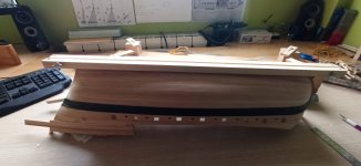

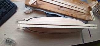

Si añadieras alguna foto seria de gran ayuda, como imagino que empezarás el forrado desde cubierta hacia quilla, por que no dejas un par de listones con dos tornillos con palomilla que hagan que este recto, de momento no te molestará, cuando lleves medio casco forrado verás como ha desaparecido la curvatura.
Estoy haciendo un Jabeque, el Cazador, es parecido al tuyo, por si quieres echar un vistazo, y Manuel tmb...
https://www.foromodelismonaval.es/viewtopic.php?t=17060
En las fotos ves lo que te quiero decir, mi casco ya esta hecho pero es para que veas lo que te digo de los dos listones agarrando la quilla
