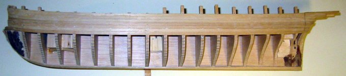

Os quiero pedir opinión sobre lo que voy a hacer, tengo terminada la falsa quilla y los mamparos de mi jabeque ( por enésima vez), he pensado encastrarlas a la inversa de cómo habitualmente se hace, es decir los mamparos tendrían el encastre arriba y la falsa quilla abajo. He pensado en este sistema, para así evitar el reviro de la falsa quilla colocándole una falsa cubierta de 0.6 mm, antes de colocar los mamparos, y también para mejorar la definición del forrado del casco en la zona de la quilla, ya que de esta forma no tendré que eliminar parte de la zona baja de la cuaderna (mamparo) para realizar el encastre.
Alguno habéis utilizado este sistema?. Es fiable? Sugerencias
Gracias
Jose
