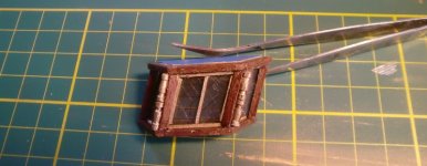

He estado trabajando en el balcón de babor. Está realizado con dos piezas de contrachapado que trae el kit, debidamente forradas tanto en la cara interior como en la cara exterior con Tilo de 0,5x6 mm y los cantos están hechos con listoncillos de Roble de 2x2 mm.
He introducido unos pilares moldurados (no previstos en el kit) y pintados en Oro en la unión de los dos listones verticales que hacen ángulo.
La cara superior va pintada en azul y encima llevará una decoración en forma de corona en Oro.
La inferior irá simplemente lacada en Lasur de Teca y también llevará otra figura decorativa.
Los cristales serán en tono beige con imitación de las separaciones. En principio irán a juego con las ventanas del costado.
Espero que os guste.
P.D. Tengo pendiente de decidir si se queda en color madera o va en negro como el resto de las ventanas. Tengo que consultarlo con la almohada.

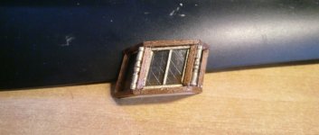

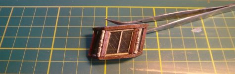

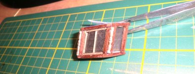

Prosigo lentamente con los trabajos del balcón de babor. Utilizados listones de 1x1 mm pintados en oro y los cristales con ranurado imitando vitrales y aplicación ligera de betún de Judea para imitar el emplomado. Faltan aún los listones de las ventanas laterales, pero ultimamente ando algo perezoso.

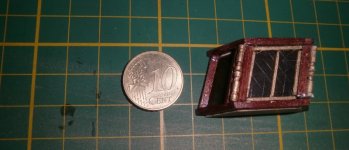

magnifico trabajo si señor, pero es muy pequeño, tengo la misma pinza y.... bueno sigo atento

hermoso balcon, pregunta pero usaste acetato para imitar los vitrales o que, :?: :?: :?:
saludos............
Nota: que miniatura, la lidia que debe dar armar ese balcon... para mi es imposible trabajar a esa escala............
gerardo navarro dijo:
saludos............
Para hacer los vitrales uso una lámina de PVC de las que se emplean para encuadernar. Es de color beige. Y con un cutter hago las rayas que imitan los emplomados. Finalmente con un algodón impregnado de betún de Judea, pero casi seco lo paso por la zona y entonces el betún entra en las rayas y queda más oscuro.
