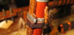

Se me había pasado esta foto en la que muestro como hago los escarpes de las crucetas, uso este truco para que queden igualados, aunque la cosa es tan simple que no descubro nada
