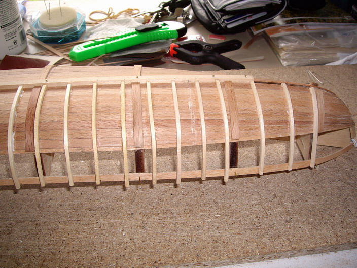

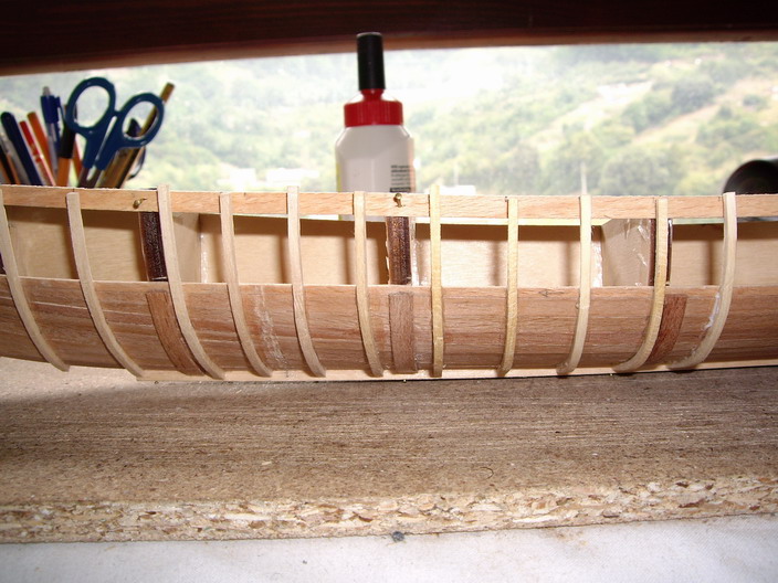

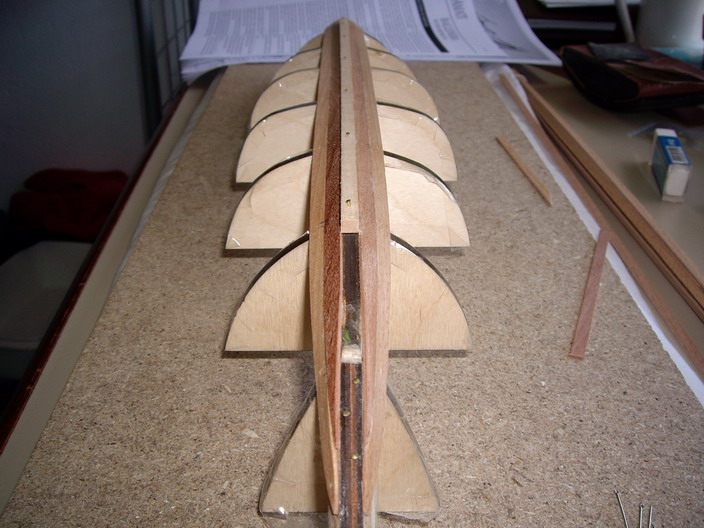

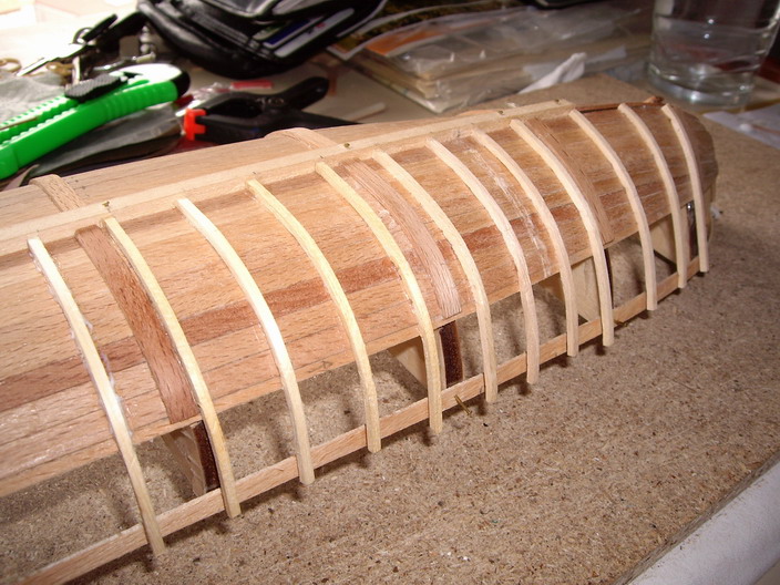

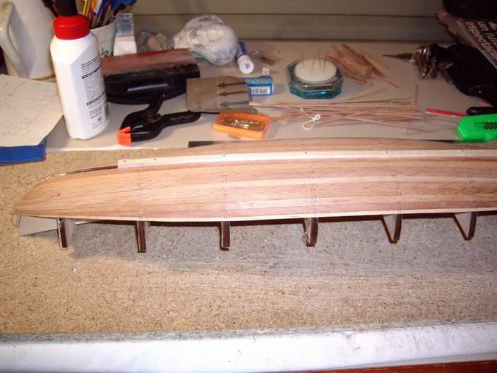

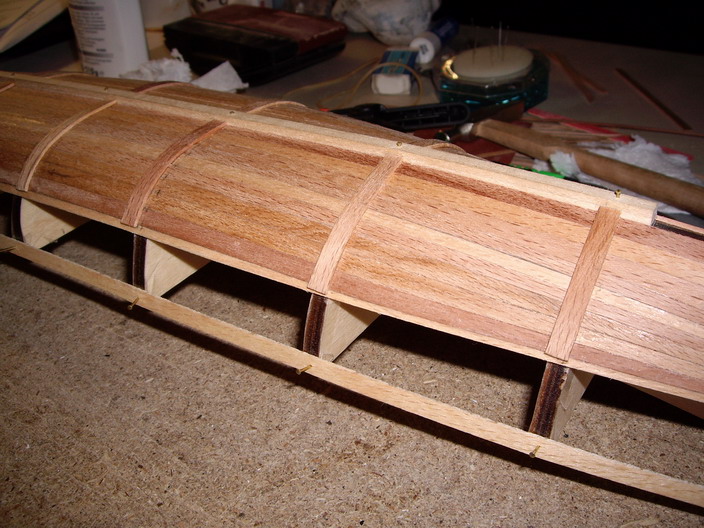

Para doblar madera se uso desde siempre el vapor de agua, tanto en astilleros como en la industria, el más típico es la fabricación de sillas. E n mí astillero uso un hervidor eléctrico de leche, Los hay muy económicos como el que veis en la foto, le hice una tapa ajustada para que el vapor salga solamente por el pitorro que esta hecho con una pieza de fontanería. Poniendo la pieza al vapor y al mismo tiempo ir doblando o revirando. Hay maderas que doblan mejor que otras, de las que uso yo el cerezo, peral, haya, nogal doblan muy bien, el xapeli o pino por ejemplo son mas difíciles.

Para doblar listones gruesos se necesita más tiempo de vapor, para esto uso este tubo que pongo en la salida introduzco el listón dentro y lo dejo diez o quince minutos

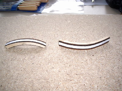

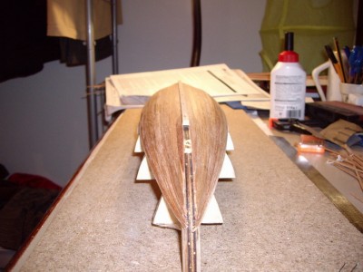

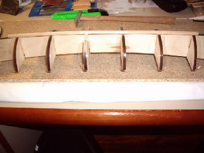

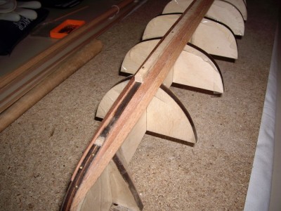

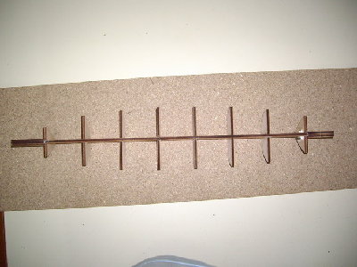

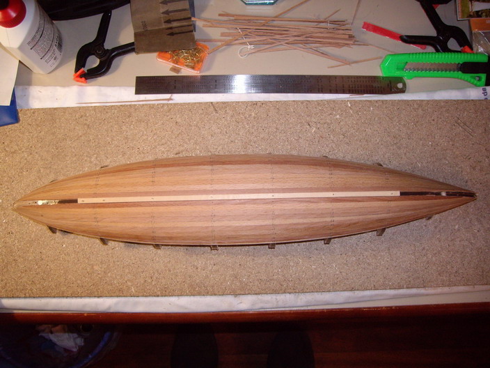

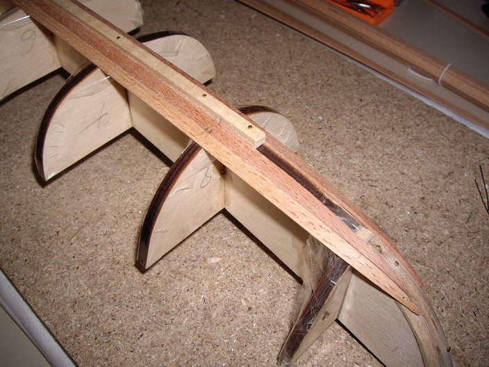

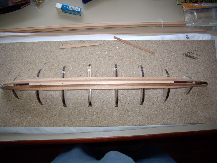

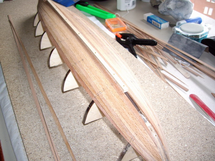

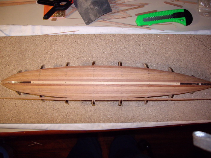

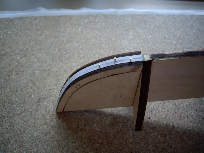

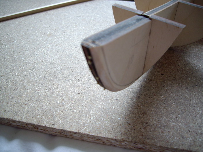

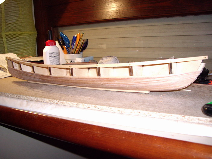

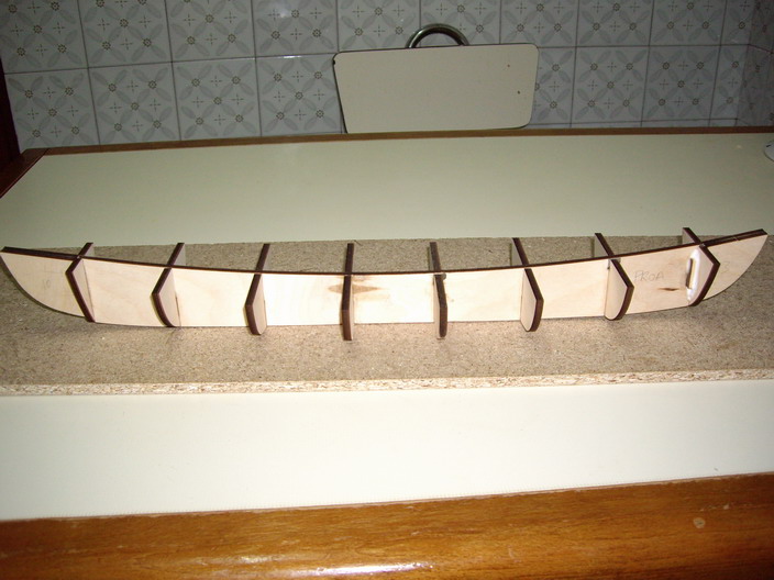

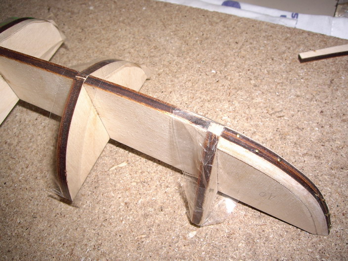

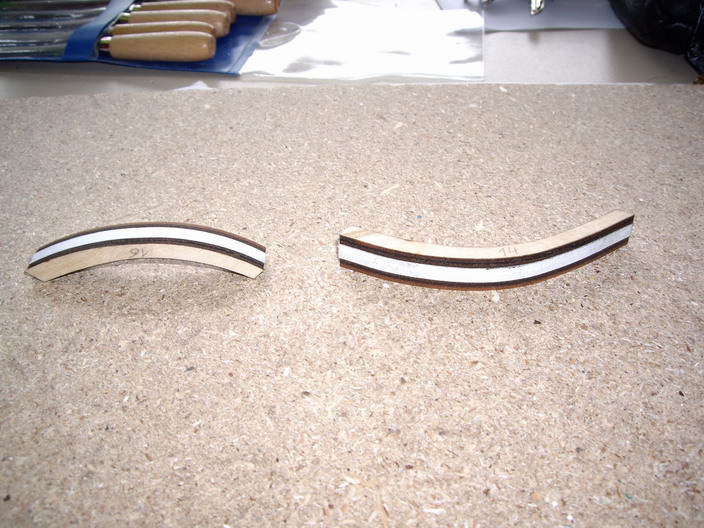

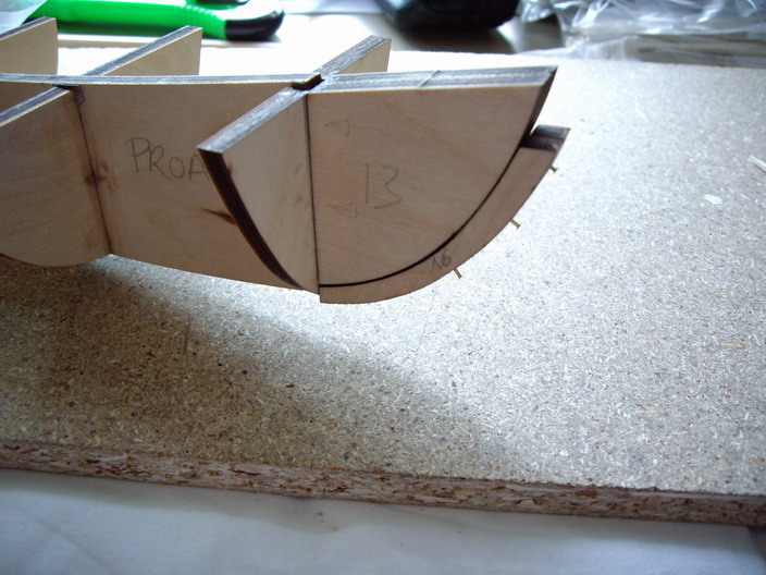

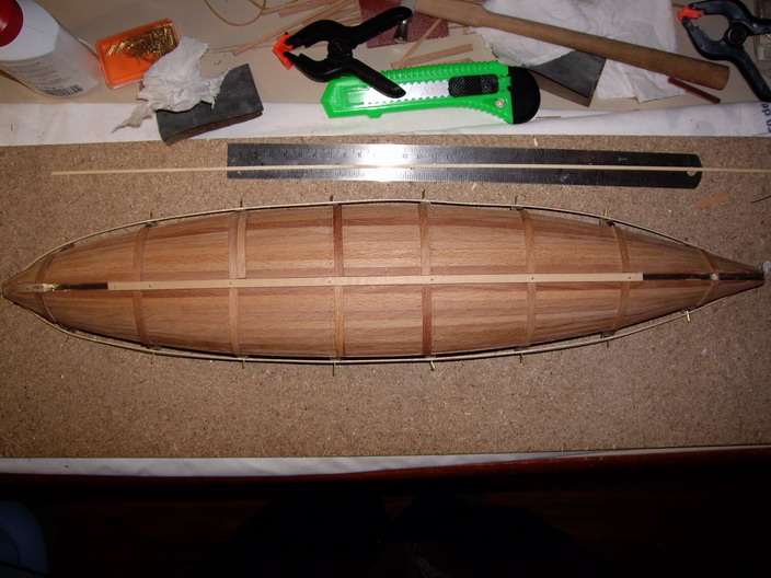

Las regalas las hago con una canal por la parte inferior donde encajo la cabeza de los barraganetes y la parte superior de la traca, en las fotos podéis ver como hago una de 7 por 3 m/m. Las doblo con vapor pero doblar una tabla de canto es muy difícil el truco esta en hacerla doble, ranurarla por los dos lados y después darle la forma con el vapor, cuando tiene la forma y esta fría la corto en la circular y la ajusto al grueso .Quedan las dos partes completamente simétricas.
Cuando la madera a doblar es gruesa como en este caso uso esa chimenea que veis en foto y la dejo durante 10 o 15 minutos.
