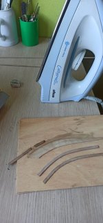

con la plancha...

Para doblar por canto con la plancha de viaje.

Bns dias, yo uso esa plantilla para doblar a canto, el extremo que va recto, lo agarro con un sargento a la mesa encima de la plantilla, y como previamente la he tenido en alcohol, procedo a darle calor e ir forzando la curva con la plancha encima desde el otro extremo
