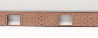

He probado la solucion que propone Crisjaca y creo que con algun retoque mas podria quedar aceptable. He partido de varilla de 0,5 rijida , sin recocer Permite poder repasar las puntas sobre una base plana con lija de 240 para eliminar el defecto que deja en el corte las tenazas.
Sigue siendo un trabajo tedioso pero creo que con algun ensayo mas ......poda servir

He reducido el diametro de la varilla como sugiere crisjaca y he añadido mas remaches sin llegar a poner todos los que deberia llevar porque en mi opinion quedaria muy abigarrado, aun asi estan algo fuera de escala pero no se puede hacer milagros
Ahora queda hacer otras 5 piezas y pintar. Por supuesto con aerografo y capas muy finas para no empastarlo.
Los clavos que propone eli son demasiado gruesos. He buscado en los foros americanos donde este barco es muy reproducido y solo he encontrado uno que los pone, y en mi opinion al poner todos los remaches y de un diametro excesivo el resultado no es demasiado estetico
