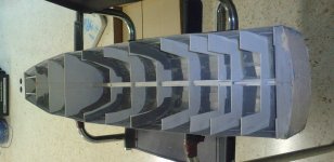

contruccion patrullera snogg mi primer projecto

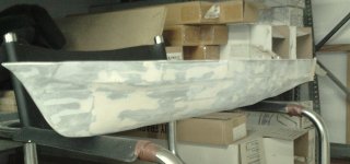

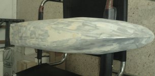

bueno, por fin he terminado el casco, la verdad es que ha quedado muy bien mejor de lo que pensaba. ahora tengo que poner la bocina y timon y darle fibra de vidrio, pongo fotos a ver que hos parece?

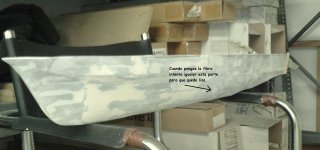

GRACIAS F.J. lo que voy ha hacer es ntes de dar la fibra repasar bien todo el casco y darle masilla de carrocero que es la que estoy usando y va fenomenal a todos esos puntos para que cuando ponga la fibra este todo liso, algun consejo para poner la bocina y que quede bien? nunca lo he hecho, y vosotros de esto seguro que entendeis mas que yo, y antes de meter la pata prefiero vuestra opinion, gracias

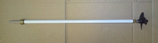

como el soporte del motor no me convecia he decidido hacerle otro, este es mas robusto y sugeta mejor el motor, este es el definitivo ahora lo voy a pintar y ya lo colocare y alineare con el eje.
Alguien tiene alguna tecnica para que motor y eje queden bien alineados? GRACIAS

pedrin81 dijo:
SALUDOS A TODOS
La tecnica para que quede bien alineado se llama cardan. :wink:
Pedrin81 yo meto un tubo ajustado a el eje del motor y al el eje de la helice y con el largo del cardan, de esta forma a mi me queda perfecto, espero que a ti te valga mi sistema.
GRACIAS¡¡¡ entonces lo estaba haciendo bien, el cardan ya lo tengo lo compre junto con el motor, es un graupner. Yo pensaba que lo de alinear el motor tenia algun secreto, pero ya me lo haveis aclarado, hos doy las gracias otra vez

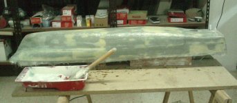

Buenas tardes a todos, pongo unas fotos del casco con la fibra dada, a ver que hos parece, para ser la primera vez que ponia fibra no a quedado mal del todo???
    466,7 KB · Visitas: 2.535
    352,2 KB · Visitas: 2.535
    324,2 KB · Visitas: 2.535
Se ve bien, ves como no es dificil?. Ahora revisalo bien, que no haya quedado ninguna burbuja de aire y si te ha quedado alguna cojes un destornillador o lo que sea, lo saneas y lo rellenas con masilla de poliester.
Buen trabajo.
Gracias a los dos¡¡¡
burbujas he ido mirando y creo que no hay ninguna, antes de darle masilla volvere a revisar a ver si veo alguna, ahora me espera unas cuantas horas de lija, pero bueno tendre paciencia, la verdad es que el resultado a sido bueno, y duro como una pidra eso si me a sorprendido.
