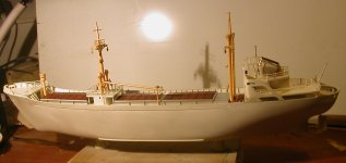

Os nuestro algunas fotos del estado en que se encuentra.
Luis

Con el permiso del Sr. Diedrich publico una foto del barco que trato de reproducir.
    270,5 KB · Visitas: 3.238
Menos mal que no se te dá bien la pintura :evil: por que si no...en vez del nombre "losdelgoya" te pondríamos Goya en serio se ve un precioso modelo y te voy poner una pega quizás quedaría algo mejor con pintura satinada en vez de brillante (o eso parece por los brillos)
compañero, mis mas sinceras felicitaciones, es una belleza, es el tipo de barco que siempre quise hacer, aunque a una escala mayor, ya que ese es el tipo de barco en los que navegue casi 30 años, lastima que no se pueden encontrar ese tipo de kits, piensas poner alguna bodega tapada con lona doblada sobre media cuartelada, por cierto tu trabajo con el laton es fantastico, yo soy un negado en eso de metales y soldaduras, quizas por eso aprecio mas este trabajo y a esa escala, aunque siempre he estado pendiente de tu trabajo, creo nunca habia intervenido en el, ya que soy un novato y no puedo ,ni me atrevo a decir algo o preguntar algo por temor a ser mal interpretado, solo puedo decir mis parabienes para un trabajo precioso. saludos :D :lol: :oops: :roll: carlos.
