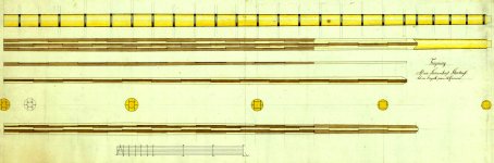

Buenas a todos. Alguien me podría indicar alguna bibliografía o forma en la que se construían los mástiles de mas de una pieza?
Es igual si es en inglés.
Agradecido de antemano.

Hola, en este momento estoy empezando los palos de la corbeta Descubierta.
Después de mucho mirar y fotografiar en el museo naval los voy a hacer a la inglesa, así que el despiece de Boudriot en el V74, que está muy bien no vale.
Hay un despiece en la edición del Vallarino padre y coincide bastante con los despieces que vienen en las monografías de Conway.
Es inportante para el despiece la escala, hasta dónde quieres llegar de detalle y si van pintados o no.
La técnica no creo que sea difícil, salvo los zunchos.
Pero se van a llevar un rato, para probar he hecho un mastelero y me ha llevado 6 horas.
Dime lo que necesitas y si lo tengo te lo mando por e-mail.

Buenas tardes Leopoldofran. El interes es el método constructivo para el acople de los distintos troncos, uno con otro, el desbastado del conjunto, el añadido de las siguientes piezas sacadas de otro tronco etc. El montaje de partes hasta llegar al todo y luego la parte del afirmado seria posterior, pero no he logrado encontrar ni teorías ni imágenes o dibujos que muestren todo este laborioso proceso.
Por todo lo anterior podría estar interesado en alguna bibliografía, al igual que lo que pueda haber de escritos en los que cite la construcción de mástiles, que tenga o cuente con estos datos.
He indagado tambíen en sistemas ingleses, pero no he encontrado nada. Pudiera ser que no haya buscado adecuadamente por lo tanto todo haya sido infructuoso.
Cualquier ayuda es bienvenida.
Saludo
Si tienes un poco de paciencia te puedo conseguir la lámina del Vallarino, las läminas del Steel que estaban muy bien y quizás fotos de un palo que hay en el MNM donde se aprecia el despiece.
Si lees francés tengo una revista donde se explicaba muy bien y puedo buscarla. En el V74, tomo 3 viene el despiece y algunas explicaciones. El sistema francés es distinto del inglés, es más o menos lo mismo pero al revés.
Un palo estaba formado por siete piezas básicas, que como no daban la longitud podían convertirse en 27. Los enlaces entre piezas se hacían labrando múltiples salientes prismáticos y sus correspondientes mortajas, todo ello a fuerza de hacha y azuela, trabajando con una extraordinaria precisión. Las piezas se encajaban con dispositivos simples pero muy fuertes de apriete y el conjunto quedaba unido sin necesidad de los zunchos, que se metían posteriormente al rojo.

Esto para los palos compuestos que normalmente eran el trinquete, el mayor y el bauprés.
También había vergas compuestas.
La réplica de la Hermione no ha podido respetar el sistema original y los palos son de madera laminada.
