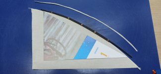

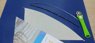

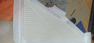

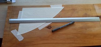

He seguido casi al pie de la letra este tutorial para la construcción de las velas, los refuerzos son recorte de la misma tela, y pegados con cinta Gütterman para dobladillo, los ollaos los hare con el pirograbador.
    163,2 KB · Visitas: 88
    140,3 KB · Visitas: 87
    220 KB · Visitas: 88
    103,4 KB · Visitas: 86
