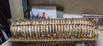

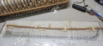

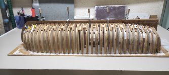

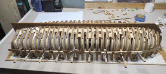

Hola a todos,
después de mucho tiempo, vuelvo a poder hacer algo en el astillero. Esta vez, he retomado la chalupa. He terminado con todas las cuadernas y he colocado los cintones. Os pongo algunas fotos.

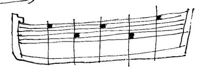

Ahora viene la hora de forrar el casco. Esto me genera una duda. En otras chalupas que he visto de compañeros, hacen las tracas de un solo trozo desde la roda hasta el espejo. La chalupa tenía 13 metros de eslora, con lo que dudo mucho que las tracas fuesen de una sola pieza. Os pregunto a ver que me aconsejáis. ¿Qué longitud le daríais?. Mi chalupa tiene una eslora de 65 centímetros, me podéis contestar en metros o centímetros.
Si las haces a trozos yo tomaría una longitud máxima de 9 metros. Pero lo difícil es hacer el despiece para que los empalmes queden suficientemente contrapeados. Si me dices cuántas tracas hay por costado y qué ancho tienen las cuadernas así como la separación de las mismas, en cuanto pueda te propongo el despiece.
Hola [mention id="20355" color="#00AA00"]@Leopoldofran[/mention] , voy a poner 12 tracas por costado, de 10 mm de ancho en la CM. Cuadernas hay 30 con una separación de 20 mm entre ellas, más lo poco que va desde la última al espejo y de la más proel a la roda. Por eso hay que calcular la longitud de las mismas para que entre una unión y la siguiente en le misma cuaderna existan entre ambas juntas 2 o tres tracas, no lo sé, a lo mejor nunca deben de coincidir dos uniones en la misma cuaderna, ya me dirás.
Y muchas gracias.
No te lo puedo dibujar hasta dentro de dos o tres días, lo siento. Pero es definir un despiece como puedes ver en el hilo de la Descubierta página 3 , un poco más sencillo. Creo que los empalmes deben ir entre cuadernas, con un trozo de tabla por el interior. Saludos

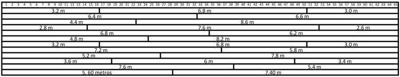

Gracias por el croquis [mention id="20355" color="#00AA00"]@Leopoldofran[/mention] .
Viéndolo y echando un vistazo al hilo de la Descubierta, he realizado un boceto de lo que más o menos voy a hacer.
He puesto en cada sección de traca, la longitud que tendría, como ves, no pasa ninguna de los 9 metros que me aconsejabas. Las medidas caprichosas que salen, es para dar una uniformidad agradable a la vista, de las uniones. Todo basado en las medidas de escala 1:20, los 65 cm de eslora que representa la primera línea del croquis.

Me parece muy bien, ambicioso, pero bien. Yo te hubiera dibujado las cuadernas para hacer los empalmes entre dos cuadernas y no tomar medidas pero no estoy con ánimos para dibujar. Ten en cuenta también que casi seguro tendrás que poner dos tracas perdidas en proa y lo mismo uno o dos atunes en popa, no es ningún disparate.
[mention id="20355" color="#00AA00"]@Leopoldofran[/mention] , el dibujo lo he hecho en un rato en una hoja excel, a la hora de pasarlo a la chalupa, ajustaré donde poner las uniones. Lo de las tracas perdidas y los atunes, ya lo iré viendo, en un principio intentaré que todas las tracas lleguen a la roda y al espejo. Nunca lo he intentado, pero para eso hago este modelo, para aprender.
[mention id="10715"]@Juan Velasco[/mention], efectivamente, de poner las uniones entre cuadernas poniendo un refuerzo por dentro de cuaderna a cuaderna y de la misma anchura que la traca, se verán algunas de ellas. No se como lo hacían realmente. Yo he tenido un barco de madera y no recuerdo como estaba resuelto el tema de las uniones. De todas formas, confío en [mention id="20355" color="#00AA00"]@Leopoldofran[/mention] , si así lo ha dicho será por algo.
