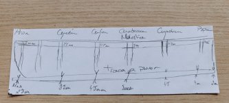

Ya comentaremos con tiempo, hoy no puedo, pero te ha costado 5 dias :doh: :o , a mi forrar un casco me cuesta de 10 a 15 dias de normal, dependiendo del n de tracas a colocar. Solo te dire, te acuerdas de lo que te pase el primer día...?Un saludo y virutas
crisjaca dijo:
Claro, de todos esos libros, seguí instrucciones de medidas del de Dirk de Bakker, con el sostener de la traca maestra. Pero es verdad que una cosa muy básica, a mi entender.
Ya que una vez puesto, el forrado camina de la mano de arte y de matemáticas por partes iguales. A veces, sin proponértelo, cumples con ambas siguiendo una sola.
No es mi caso. El cálculo no lo entendí del todo. O soy muy torpe, o las explicaciones son insuficientes.
Este es mi segundo forrado y diferente al primero. Y si tuviera que volver a forrar una propia redonda cambiaría el sistema. Empezaría desde quilla y tirando tracas hacia proa hasta morir lo más alto posible pegada a la roda donde el afilado no merme la traca masa del 50%de su anchura. Entonces, desde ese punto ya trazaría la primera línea de forma paralela a la quilla. De este modo tomamos el punto de convergencia para dividir el casco en dos zonas: ver el gráfico👇
Luysg dijo:
De donde has sacado esa forma de forrado? no lo he visto en mi vida, y no me parece nada ortodoxo, pero como digo siempre, me puedo estar equivocando.
Vamos por partes, que he tenido que reescribir por que no se donde he metido el texto de antes, joder. En rojo la forma como no deben de acabar las tracas en un buen forrado, nunca en punta. Creo que el mayor problema que has tenido es que no has reducido bien en toda su longuitud y progresivamente cada traca, como te indico en el dibujo a lapíz que espero entiendas, eso hace que vayas cubriendo en zona de cauderna maestra que es donde mas ancho suele tener, y en proa donde menos las tracas sean menos anchas, pero para eso, hay que ir reduciendo en la totatalidad de la traca segun la demanda de las medidas de cada cuaderna, con el metro de costura, recuerdas? La zona de naranja, esos escalones, cuando lijes te vas a quedar sin material y se te hara un buen agujero, eso te ha pasado por que has forrado tanguencialmente la linea curva de la cuaderna, en vez de transversal que te hubieran asentado medio bien.
NO te agobies, forrar bien el primer casco no es fácil, pero mejor aprender bien, que no hacer todos en plan chapuza, no? las instrucciones de los kit, lo proponen mal, cosa que no entiendo. Un saludo y virutas.

Tienes más razón que un santo. Con el próximo tendré en cuenta estos fallos.
Te agredezco tus comentarios instructivos.
Ya contaba que este barquito era para seguir las prácticas.
Cristóbal que canto de la traca de afila, el de la quilla o el de la cubierta?
Luysg dijo:
Da igual, pero yo sigo la teoria de siempre el mismo, si afilo cubierta, siempre cubierta. El dibujo es orientativo en cuanto a medidas, cada casco necesitara unos rebajes propios de él, pero era para que vieras que se rebaja, yo lo hago con un mini cepillo de carpintero, no solo en el final e inicio de traca, si no según las medidas y divisiones que nos haya dado la tabla al medir cada cuaderna. Un saludo y virutas
