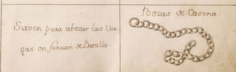

"reglamento del Navío" 1699:
Ver el archivos adjunto 1
"Album del Marqués..." Anterior 1755:
Una cosa es que, puntualmente y para reforzar la maniobra, se emboze con una cadena y otra que las bozas pasen a ser permanentemente de cadena. Es lo que entendí que preguntabas. En este punto, la referencia más antigua referida a España que conozco es el Vallarino.

Hola Salva, muchas gracias por las aclaraciones.
Entiendo que queda confirmado que se usaban bozas de cadena de refuerzo desde al menos el siglo XVII, tal como tenía leido y que las bozas permanentes de cadena en sustitución de las de cabo son del siglo XIX, siendo los primeros en montarlas en la marina de guerra española los navíos Soberano y Guerrero hacia 1828.
