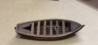

Uno de los botes salvavidas no tuvo un final feliz. Asi que de la anatomia del Bounty construimos este de planos
Estamos ensayando la tecnica de Ramon de simular clavos con pirograbado
