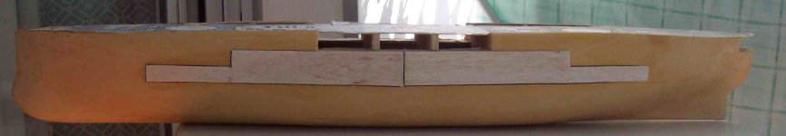

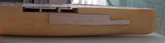

Para el blindaje he usado madera de balsa de 3mms permitiéndome la ligera licencia de suponer que toda la franja tiene el máximo blindaje,unos 400 mms,que a 1/150 dá aproximadamente unos 3mms.
Ahora me surgen las siguientes dudas,
1.-¿Debería prolongar el blindaje para terminar en popa y proa,siendo prácticamente este inexistente?Es unos 76 mms,a escala 0,5mms.O dejarlo así para que destaque?
Personalmente me gusta tal como aparece en las fotos,es decir sin prolongar.
2.-Si lo dejo así,¿no será "brusca" la transición entre la parte viva (0,1 mms) y la muerta (0,3mm);dado que pienso forrarlo de latón de 0,1 la parte viva y de hojalata de de 0,3mms la muerta.
Espero opiniones que son bienvenidas.

Admin dijo:
Estoy con Zapalobaco, si la documentación dice que es así ,que asi sea.
Siento discrepar de ambos, pero en los planos se ve como la "coraza" llega hasta popa y proa solo que afinándose y con menos espesor. esto pasa igual en mi Oquendo.
La verdad es que no me acaba de convencer la escala 1/150 me parece "rara" además al aumentar la escala usando unos planos a 1/200 aumenta el tamaño perono el "detalle".
Así que en breve decidiré si sigo a 1/200 o comienzo a 1/100.
Se aceptan sugerencias,a favor del 1/100 cuenta que dispongo de un plano magnífico y gratuito bajado de internet como ya sabéis los siduos al hilo.
