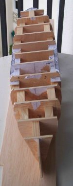

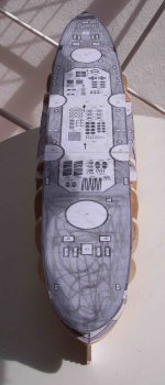

Después de forrar el casco y cuando ya estaba corrigiendo imperfecciones decidí desecharlo debido a su escaso tamaño.
A este tamaño y escala difícilmente podría detallar lo que más me atrae del barco:su coraza.
Así que nuevo casco a escala 1/150 (un poco rara la verdad),debido a que uso como plano un modelo de cartón no he podido (ahora que ya he aprendido)colocar cuadernas extras así que el forrado será algo más difícil.
El tamaño a 1/200 pasaba algo de 57 cms y ahora está sobre los 76 cms

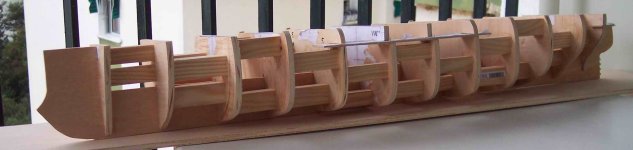

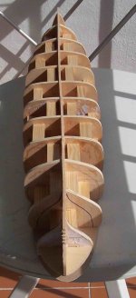

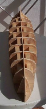

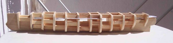

El nuevo casco también está hecho mediante sistema modular (tengo copyright de Ramón).
Luego he colocado una falsa cubierta de 0,6 mms que me hará falta para el forrado.
Me gusta mucho la impresión que produce de poderío este diseño francés de hacer los acorazados con la línea media más gruesa que la cubierta.

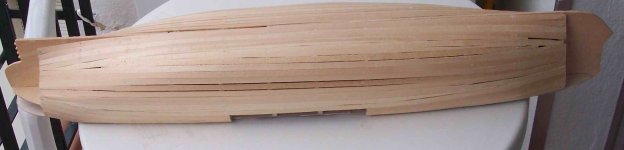

A continuación he forrado el casco,excepto las últimas cuadernas de proa y popa que será "maciza",con listones compradis de 2x8 mms.
La verdad es que me ha costado bastante debido a mi falta de práctica,el próximo saldrá mejor.

Bueno, un poco de pasta y una buena lija todo lo cura, sobre todo si lo forras con piezas metálicas o algo por el estilo.
Ánimo,
Agustín

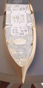

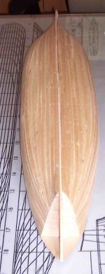

Como ya he comentado la popa y proa van macizas.
El resultado fue satisfactorio,pero la proa recibió un golpe al caerse el casco y no se vé muy bien,pero como va ir forrado no es problema.
Primero usé lima grande para el debastado y el trabajo fino fué con la dremmel con tambor de lija y papel de lija.
Luego he masillado el casco a conciencia.Yo uso una masilla al agua que deja una terminación muy fina,al ir forrado podía haber usado otra más basta pero es la que uso.
La hay de varios tipos de madera,esta es de pino.

Os pongo varias vistas delo casco ya masillado.a verdad es que las fotos no le hacen justicia.
El tacto de la terminación de la masilla es realmente agradable.El inconveniente (grande) es el polvillo que suelta que lo impregna todo,ropa,muebles...
Así que mascarilla y a buscar un lugar adecuado.
