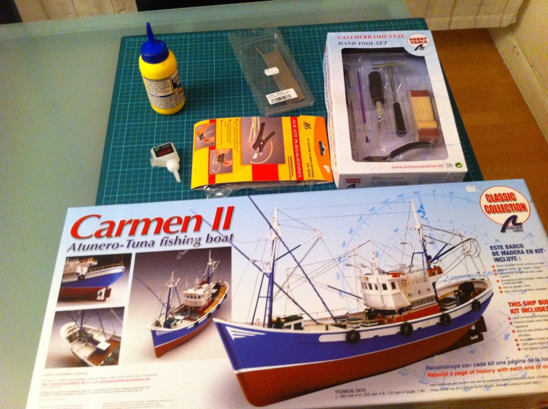

Hola a todos, abro este tema para ir enseñando como voy construyendo el Carmen II de AL y sobre todo para me digáis vuestro punto de vista de los avances.
Soy nuevo en este mundillo, la verdad que lo voy construyendo poco a poco, pero claro, veo la calidad de detalles de vuestros barcos y......., por lo que intento buscar e informarme en el foro el siguiente paso que tengo que dar para que no hacer una chapuza, aún así alguna que otra sí que he hecho, pero nadie nace sabiendo!!
Ahora estoy terminando de forrar el casco, por lo que sólo puede poner las fotos hasta ese punto.

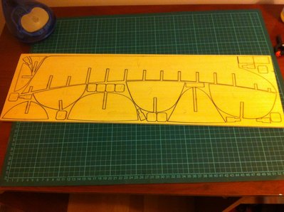

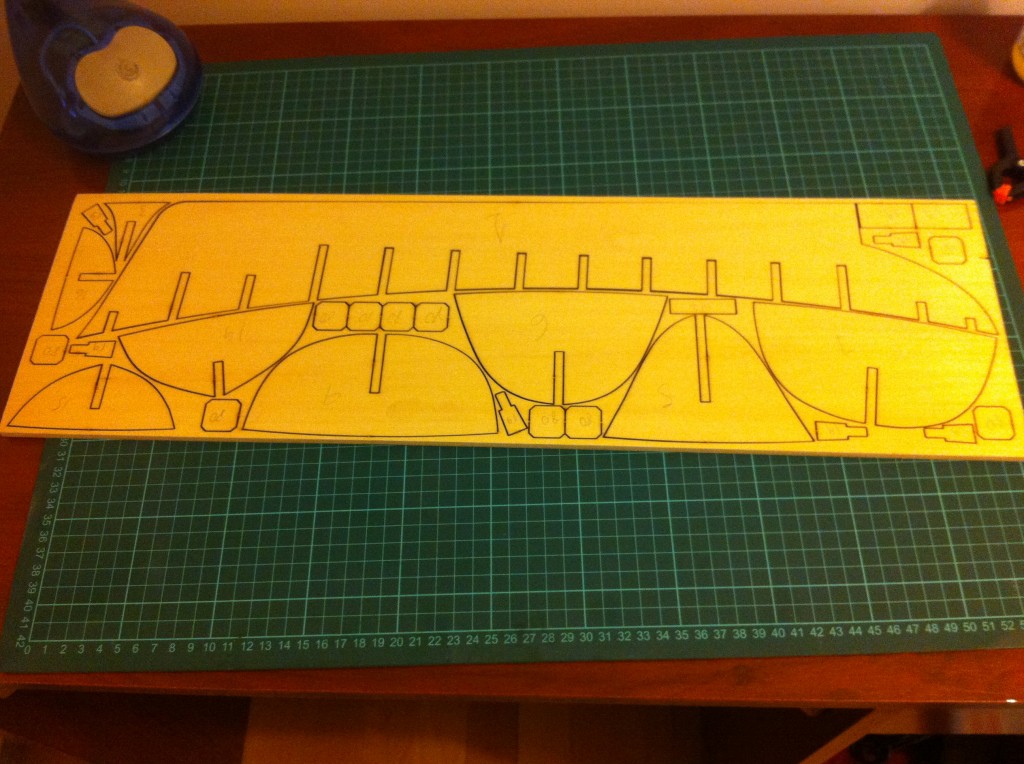

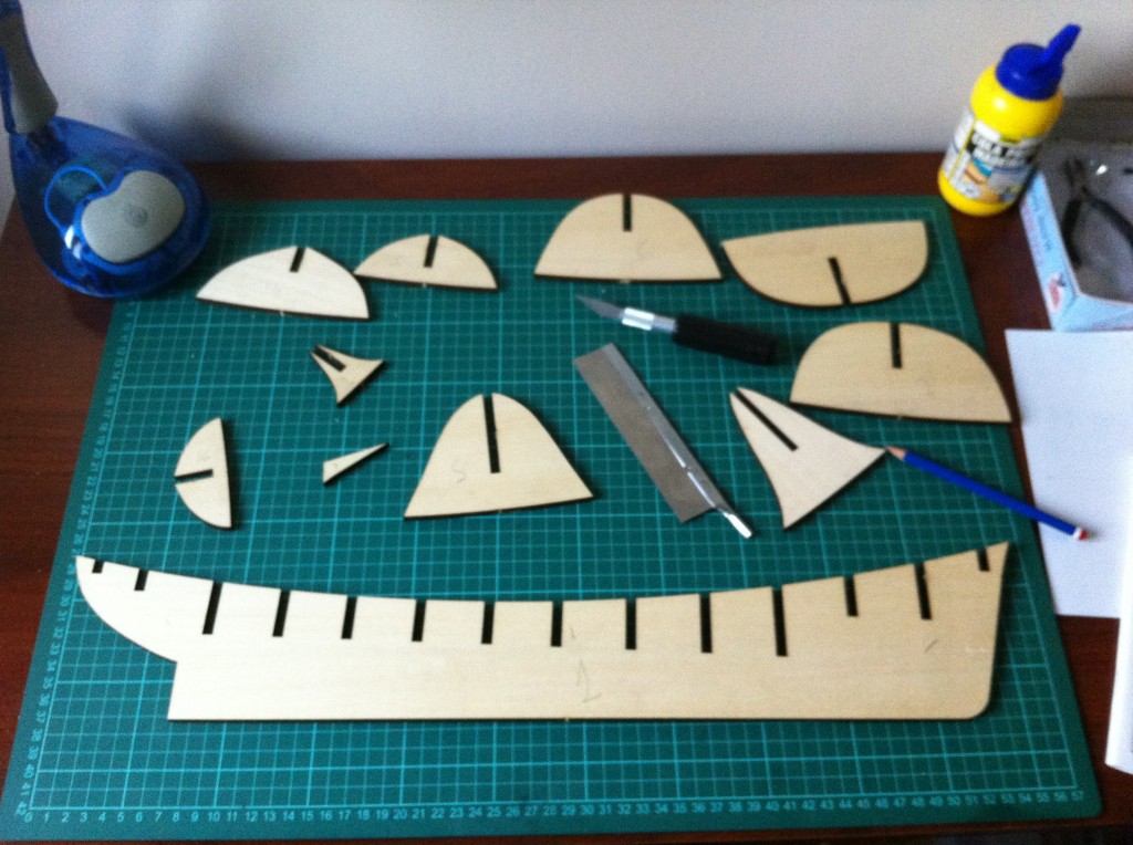

Cuando abrí la caja numeré todas las partes del barco para después tener más facilidad a la hora de identificar las cuadernas.

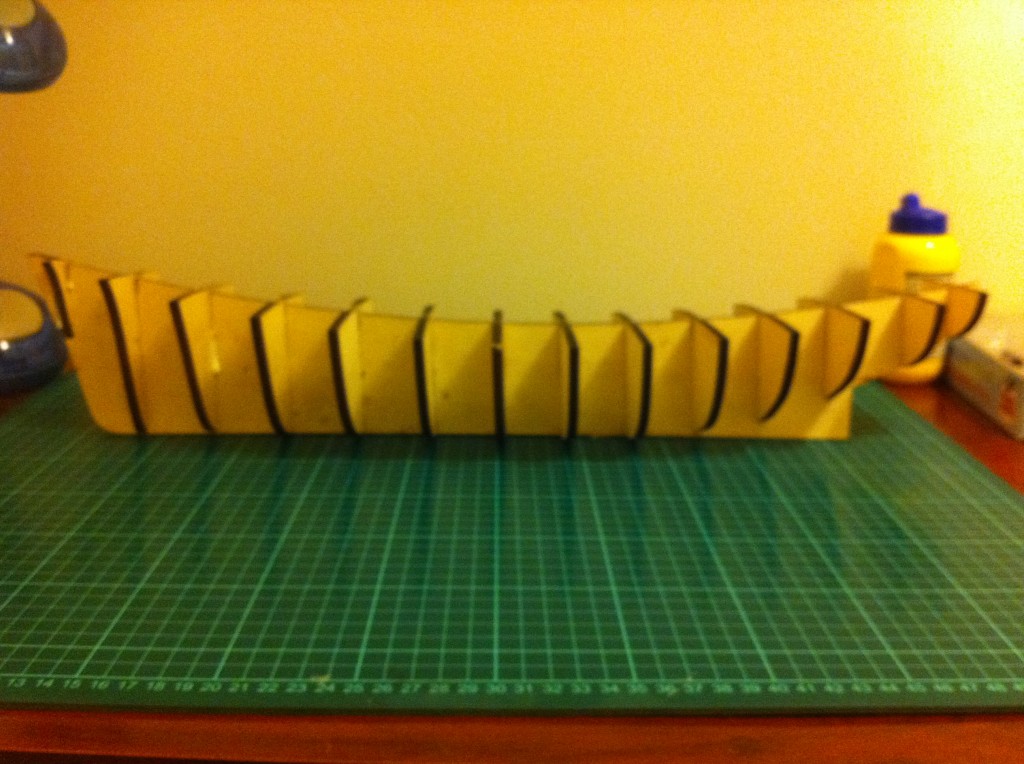

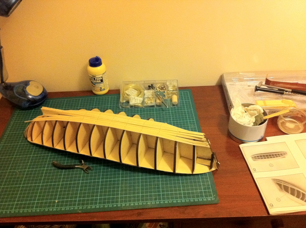

Primer problema, a la hora de encajar las cuadernas con el cuerpo principal, no encajaban a la distancia correcta, mira que aprete para que casara y nada de nada, ( poco lijado de esas partes), total que no me quedo otra que usar a THOR que estuvieran las cuadernas en su sitio. Entiendo que me llevaré un correctivo de alguién.

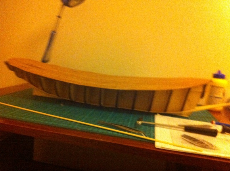

Una vez puestas las cuadernas en su sitio, con las dificultades antes detalladas, dí un paso mal, puse el forro de la falsa cubierta antes de ponerlo sobre las cuadernas, total que alguna al coger curvatura, se han abierto (POR NOVATO), AQUI PIDO CONSEJO, como hago para que el forro quede alisado, entiendo que levantandolo por un lado, con riesgo de que se rompa, y después barniz.
He visto en el foro ( perdón pero no me acuerdo de la persona que lo colgó, pero muchas gracias por el apunte, cuando lo encuentre lo pongo) las técnicas de montaje del forro, y he ha gustado mucho una con un punzón y lapiz para ir marcando las distintas maderas.
En este punto cuando el forro esté bien puesto, barniz y alguna pintura al agua, o sólo barniz.
Siguiente paso, las tracas que me daban bastante miedo!!

Hola josepedrohp y bienvenido yo también he realizado el Carmen II hace unos 18 años
te voy intentar ayudar.
1º Al ser tu primera maqueta sigue las instrucciones de la caja biene bien detallado los pasos a seguir (si no te an venido dentro dimelo que miró si no las he tirado)
2º Veo en la fotografia que pones cola blanca si es eso lo que as usado para pegar el tablazón de cubierta estás de enhorabuena ya que con un paño húmedo (y paciencia) las podrás retirar sin problemas
3º En las fotos no se aprecia si as lijado las cuadernas para que asienten bien las tracas si no es así hazlo pintando con un rotulador el perimetro para cuando lijes no comer demás la madera y ve haciendo pruebas cada poco tiempo recuerda que en este hobbie las prisas no son buenas
4º Cuando comiences con las tracas ve poniendo alternativamente las de un lado y del otro para que no se te "revire" la falsa quilla . Sumérjelas en agua unos 15 minutos para que se doblen bién (ese pliega listones que muestras lo tenemos casi todos pero apenas se usa) para a continuación con un secador de pelo o pistola de aire caliente darle la curvatura necesaría
5º A esas herramientas les hace falta la compañia de un minitaladro para empezar y no mojarte demasiado hay unos genéricos en el Leroy Merlin por 14€
Vaya tostón; no te pongo más cosas si no ya te espanto
y recuerda cualquier problema que te surja o dudas ponla en el foro que si no es uno es otro compañero el que salga al rescate
Felices Fiestas

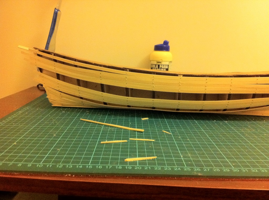

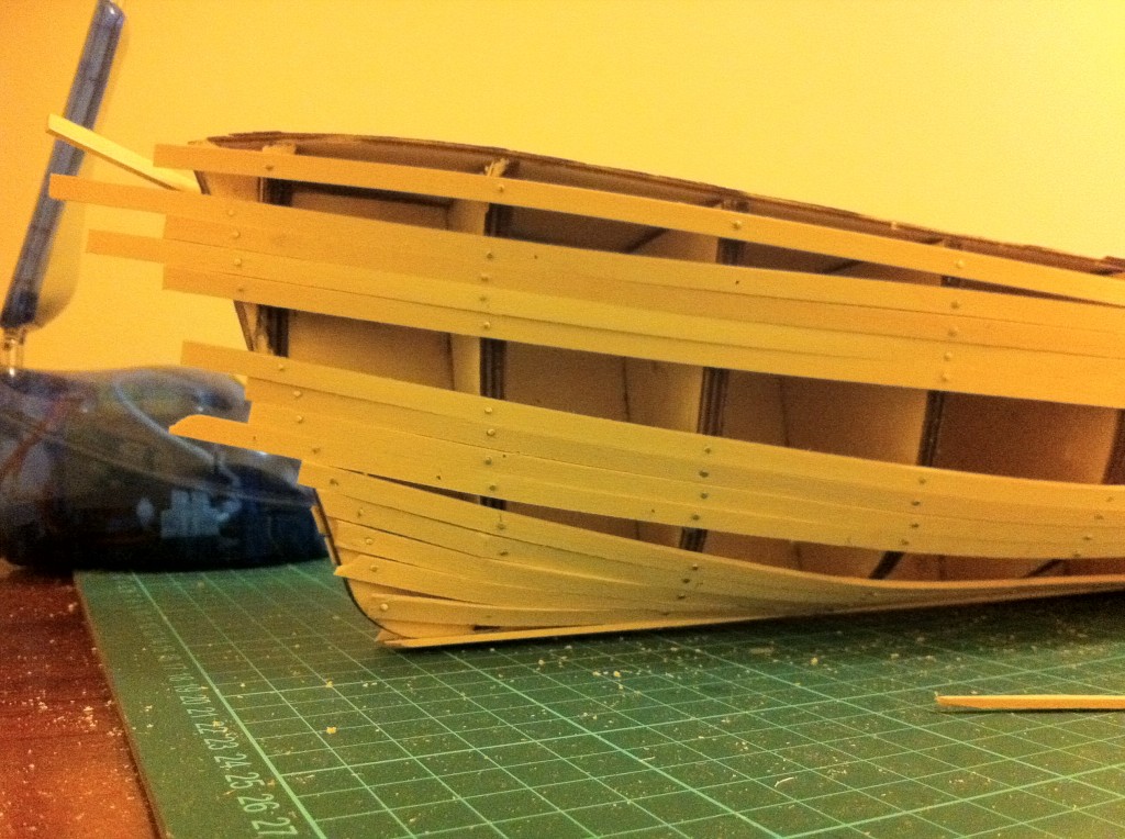

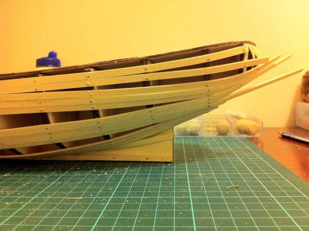

Muchas gracias por tus comentarios, la verdad que ahora que estoy empezando toda ayuda es poca.
Sigo paso a paso lo indicado en las instrucciones, y algún apunte de foro
Sí he lijado las tracas, (un poco) lo que pasa que hice la foto antes de lijar.
El minitaladro venía en el kit de herramientas para novatos es de "muñequilla", y la verdad que me está viniendo muy bien.
Os pongo las fotos de las tracas, me falta cortar los sobrantes, poner las tracas restantes y lijar.
La verdad que se puede ver, que perfecto no ha quedado,(y sin comprarar los trabajos de otros, que sería comparar el Sol con la Luna), tampoco me está quedando mal.
Es un paso del montaje, luego habrá que darle un repaso, y sobre todo echarme un compañero nuevo llamado Masilla para madera.
Un saludo y muchas gracias por tus comentarios.
