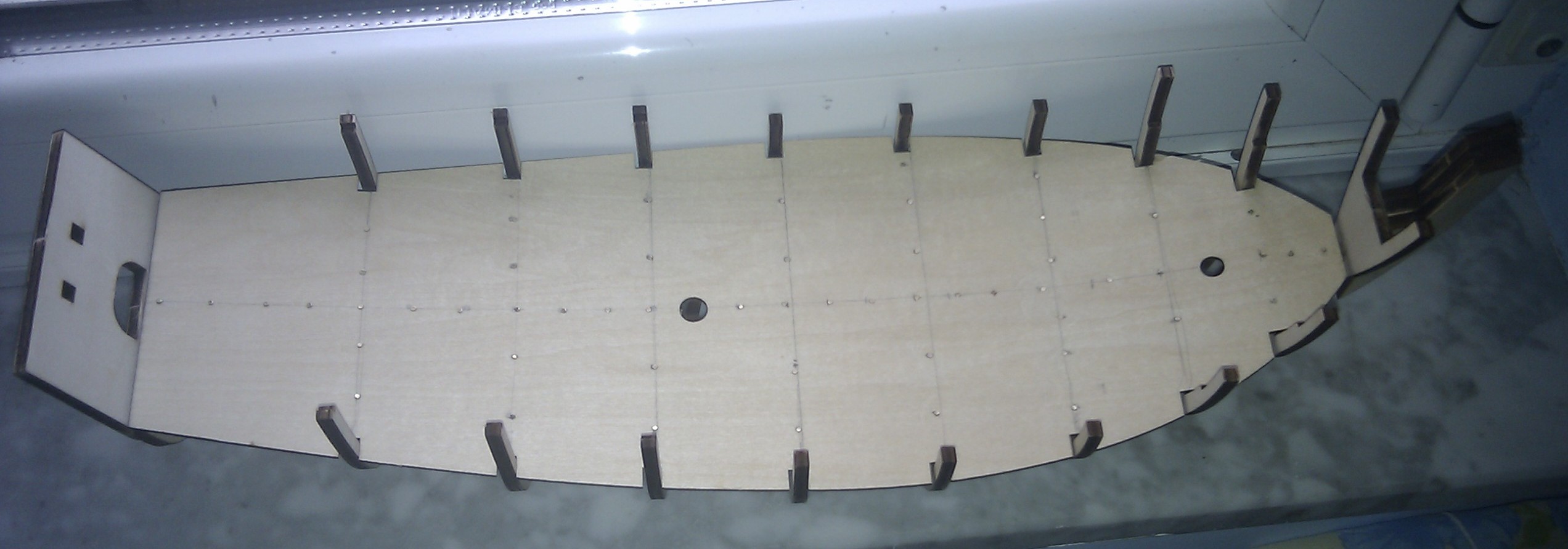

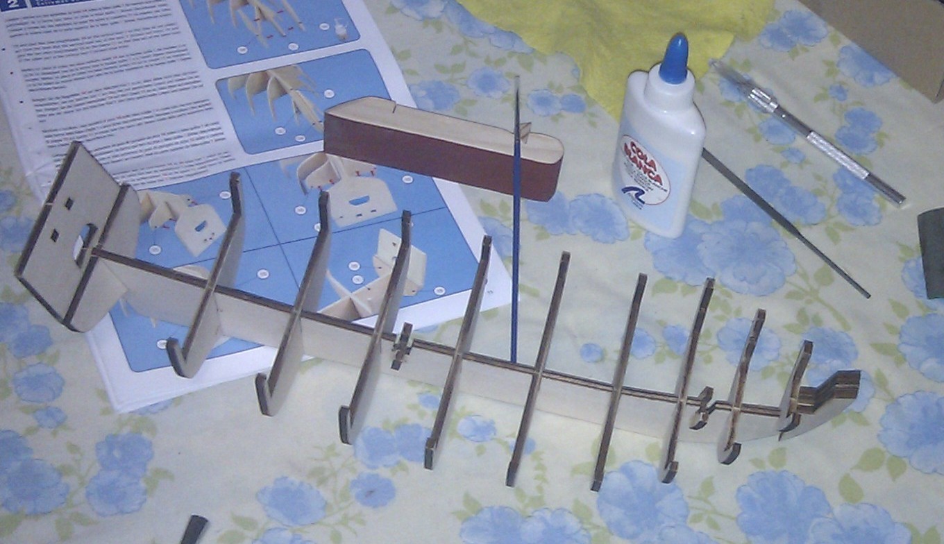

Como comenté en el mensaje que puse en el foro general para presentarme, esta es la primera vez que intento montar un barco. El barco es La Pinta, de Artesanía Latina (espero llegar a buen puerto y no destrozarlo por el camino).
Desgraciadamente no tengo mucho tiempo que dedicarle a la semana. Trataré de ir poniendo aquí el progreso a medida que vaya avanzando. Por el momento estoy terminando de forrar la cubierta, cualquier crítica o sugerencia será bienvenida =)

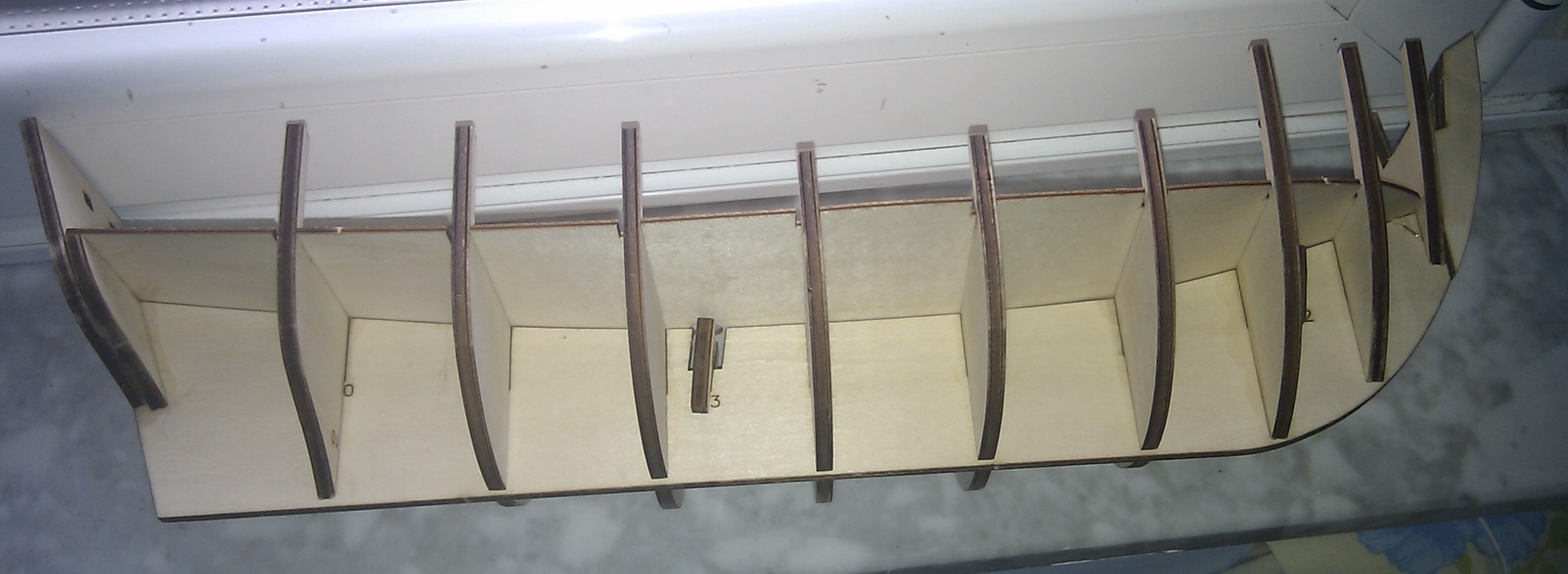

Poco a poco sigo adelante. Ya tengo terminada la cubierta y, según el manual, el siguiente paso es poner las cubiertas de proa y de popa. He visto que mucha gente, antes de hacer esto, barniza la cubierta ¿consideráis que es importante hacerlo? y, de ser así, ¿qué tipo de barniz se utiliza?
Disculpad por la ignorancia, pero como veis estoy totalmente pez en este tema. Gracias por adelantado.

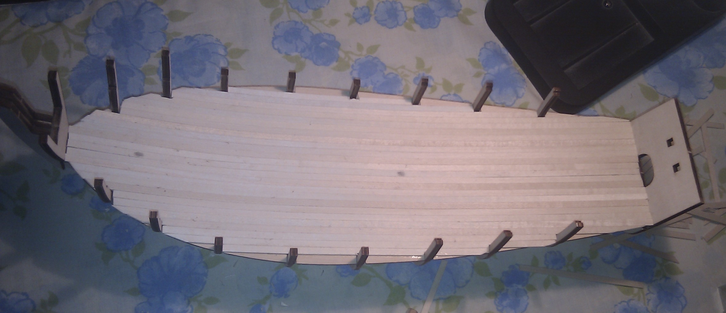

Hola.

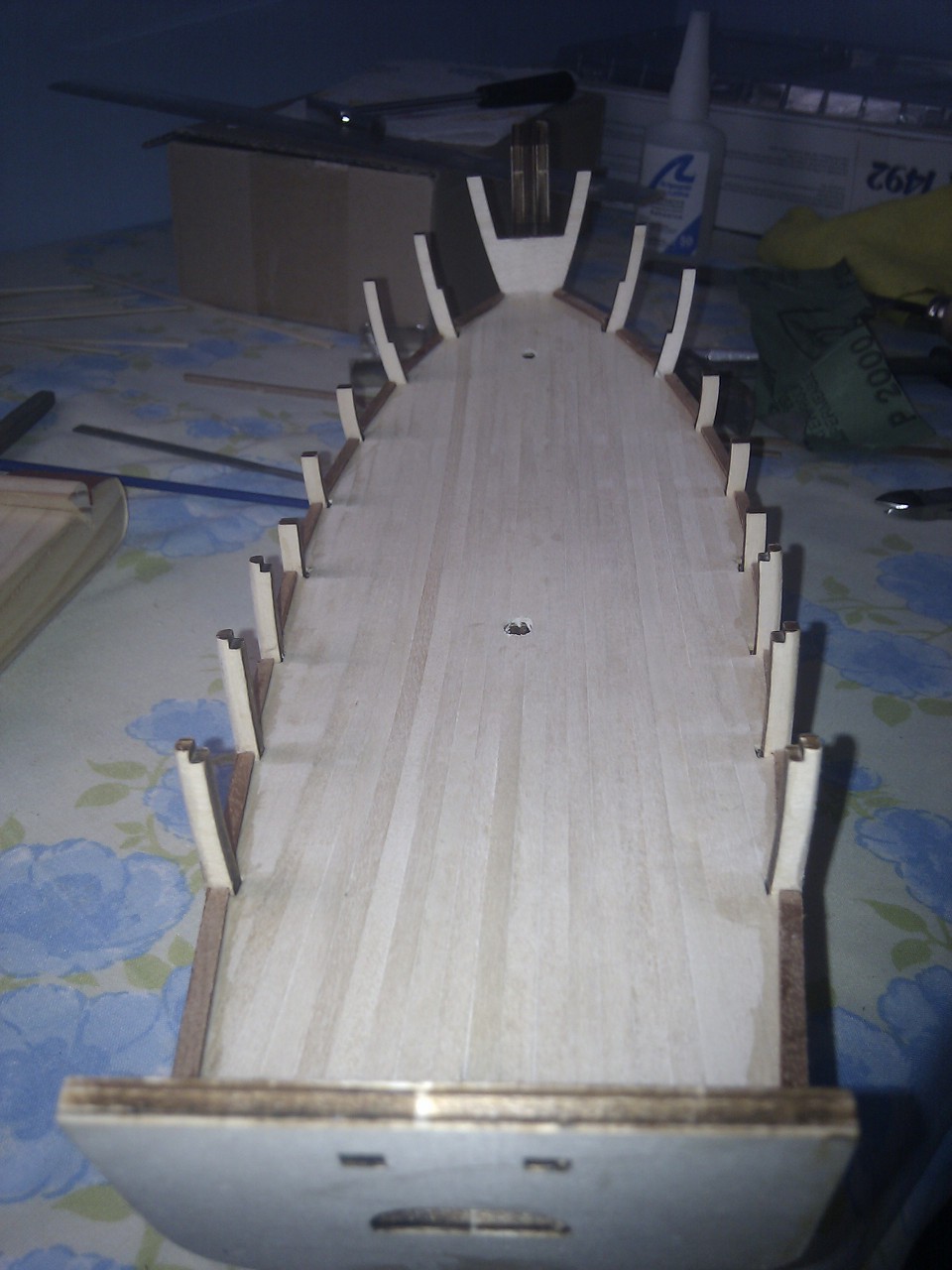

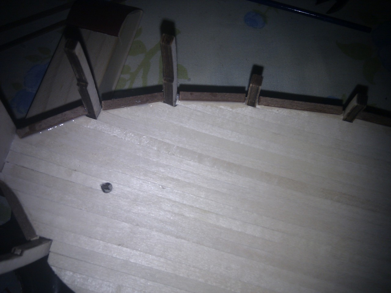

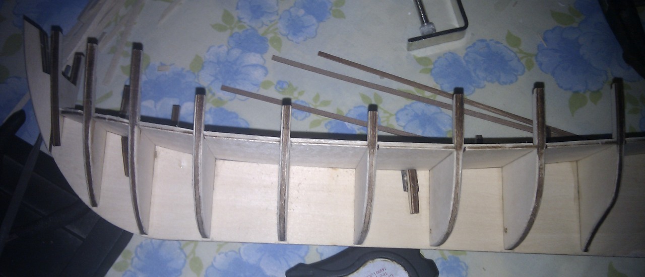

Añado algunos progresos más:
- Recorte del sobrante del forrado de la cubierta.
- Limado de los cantos de las cuadernas para facilitar el forrado del casco.
- Colocados los listones que van al borde de la cubierta (no sé si tienen algún nombre especial :-/)

Hola ballesterosdm, Bienvenido!!!
Pinta bien tu inicio de la Pinta. Como te sugirieron antes, deseo comentarte que hacer la imitación del calafateado de la cubierta mejora mucho la apriencia de las cubiertas. Es cosa que lo puedes lograr pasando un lapiz o un porta mina de 0.5 mm por las junts de las tablitas y luego imitar las uniones de las mismas a lo ancho. Es decir imitar como si las hubieras hecho con pequeños listoncitos de unos 6 a 7 centímetros de largo y luego pasarles el lápiz.
Por último marcar el claveteado de las mismas en las juntas. Dále una miradita a los trabajos que hay en el foro y toma tu determinación de lo que más te guste, antes de barnizar.
Buena suerte y buena mar
Juan M.
PD Dale una miradita al trabajo de "Goleta Albatros" en éste mismo foro, que es una buena muestra de lo que te digo.

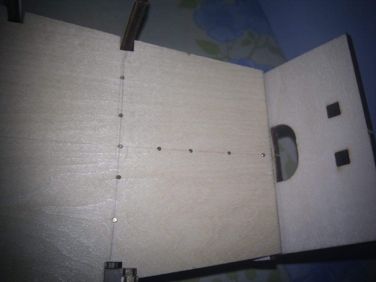

Gracias por el comentario Juan M.Restrepo E.
Como propones, el siguiente paso que voy a dar es realizar la imitación del calafateado. Tenía algunas dudas acerca de si hay que marcar sólo las separaciones transversales o también las longitudinales, pero con tu explicación ya me ha quedado claro. Lo único que no entiendo bien es cuando dices "imitar como si las hubieras hecho con pequeños listoncitos de unos 6 a 7 centímetros" ¿cómo hago esa imitación? ¿se trata de hacer un pequeño corte con una cuchilla?
Me ha gustado mucho el método que aparece en el manual que ha enlazado calde, pero llegados a este punto, habrá que dejarlo para el siguiente barco.
Los pasos que voy a dar a partir de ahora para ir terminando la cubierta son:
1.- Imitación del calafateado.
2.- Dar un par de manos de barniz.
3.- Repetir todo el proceso en las cubiertas de proa y de popa.
Muchas gracias a todos por los comentarios.
