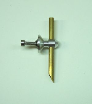

Necesito vuestra ayuda, hace poco compre una lancha eco nova de seguanda mano a medio montar.
Es esta: http://www.cochesrc.com/foros/venta-otr" onclick="window.open(this.href);return false; ... 030-a.html
Pues bien ya lo he reforzado todo y lo he montado todo, hoy la he probado y creo que mas o menos va todo bien pero lo que mas me preocupa es que no circula el agua por el circuito de refrigeracion.
He puesto la entrada de agua, tal y como indicaban en el manual de la lancha y la salida por arriba, pero al navegar la lancha solo se llena de agua una pequeña parte el tubo y no llega a circular, porque puede ser esto???? El circuito lo tengo montado de esta manera, la entrada detras de la helice, de ahi va al variador en el que da dos vueltas y despues a un serpentin alrededor del motor y de ahi hacia afuera.
Que debo hacer para solucionarlo???
Os subo fotos para que veais como esta montado el sistema.

Yo creo que tu error es dejarlo al ras,tenias que dejar un corte en el tubo a 45 grados como medio centimetro fuera,entonces el choque de agua sobre el entraria a presión.
No se si me entiendes.
