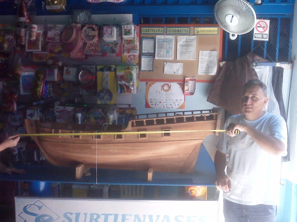

Los planos de las cuadernas y quilla, hace 10 años los amplié dando como resultado un casco con estas medidas…
Eslora 150 cm o 1500 mm
Manga 38 cm en su parte central o 380 mm ya que va reduciendo a proa y popa a 35, 34, cm por la forma del casco…
No se a que escala esta, lo que me dijeron esa vez es que me los habían ampliado tres veces el tamaño de los planos originales del Kit, 1:50 que para seguir la escala, tenia que hacer tres veces mas grandes los accesorios del kit, para que me dieran el tamaño para el casco…
Cosa que no he estudiado aun, y estoy algo confundido en algunas cosas, por lo menos la primera seria resolver a que escala esta el casco de 150 cm… el cual lo voy a trabajar con los planos muy completos que trae el Kit, estos dias tratare de ver donde me lo scanean para poder pasarlos a quien los quiera, ademas tengo que pasarlo a Manuel Carvallo, quien me ayudara con la arboladura... y quien me quiera colaborar en las posibles dudas que surjan en su desarrollo bienvenido y agradecido le estare...

Dos cosas Gerardo.
El año de origen será 1700, siglo XVIII, no 700 que sería siglo VIII (Imperio romano).
La escala final es 1/26, adjunto operaciones.

Hola Zapalobaco, gracias por sacarme la escala, ya te iba a molestar, acuerdate que como el misi y otros, siempre me has ayudado ya que soy malo para las matematicas, aunque tengo la formula que me diste, siempre me enrredo, a lo largo de este trabajo, creo que te voy a estar molestando en cuanto a calcular tamaño de los accesorios, en lo referente a la traduccion del año si en efecto es el año 1700, pero para mejor comprension de vosostros dejo las fotos del escrito del instrutivo y asi verais que fue posible error al usar el traductor...zapalobaco escribió:Dos cosas Gerardo.
gracias nuevamente y un abrazo.....

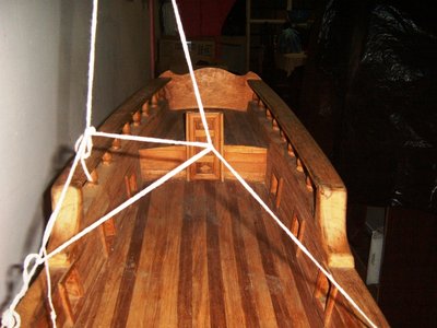

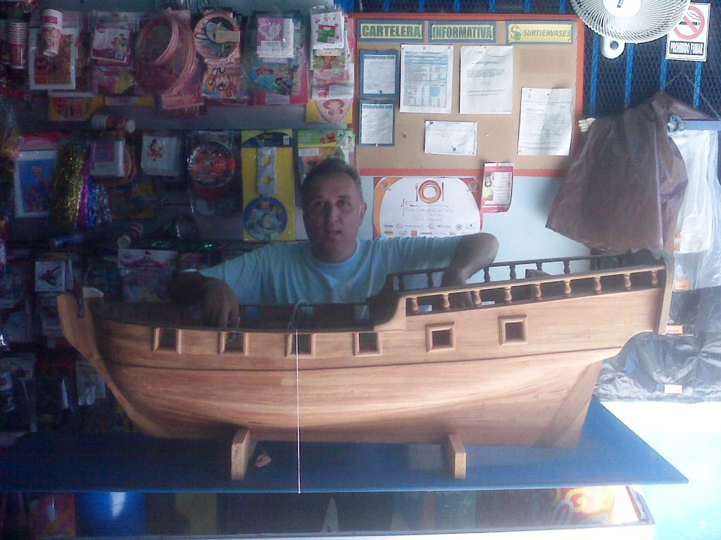

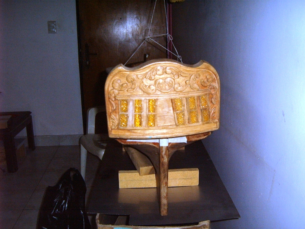

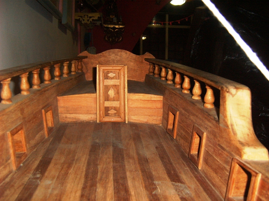

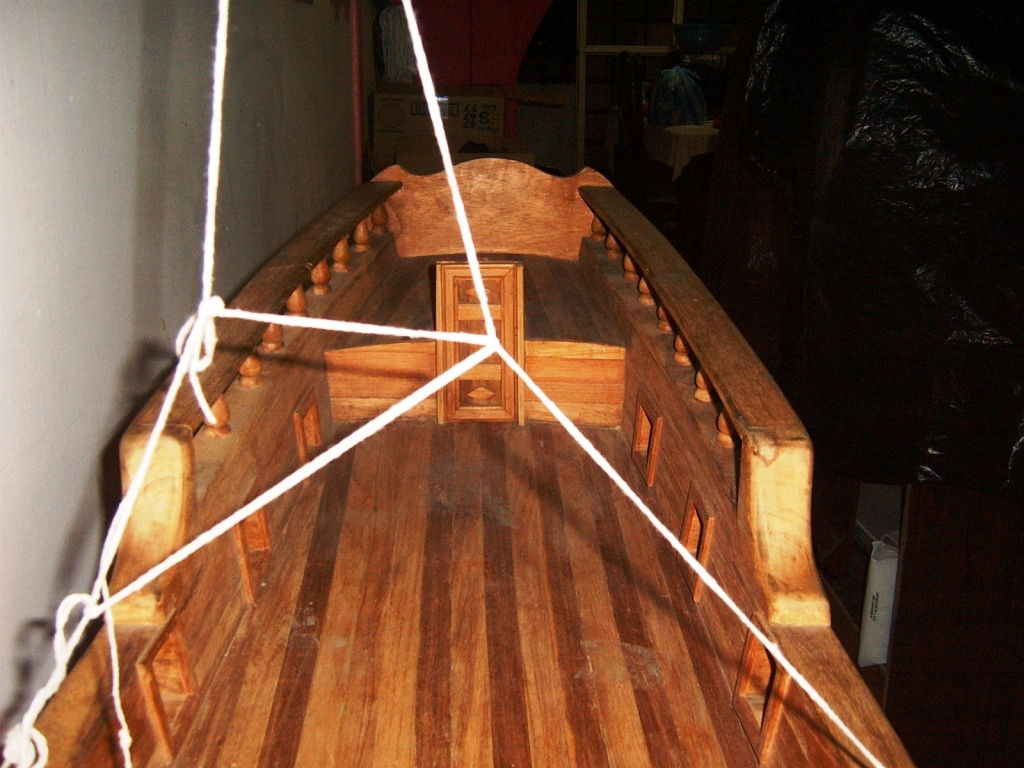

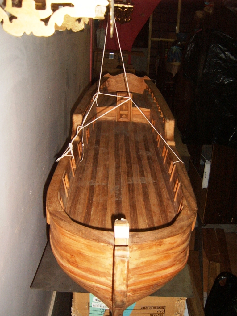

Algunas fotos de cómo esta el casco…
Los próximos días me dedicare a:
lavar el casco.
Secarlo.
Aplicar veneno para las polillas, para protegerlo..
Pegar algunas tablillas que c han despegado…
Resanar y arreglar una traca del forro del casco que me la partieron para buscar droga seguramente que traía de Colombia a Venezuela cuando me vine…. (Cuando lo hice y termine el forro, quedo un trozo de madera adentro, cuando c movía sonaba algo en el interior, esa era la presunta droga je je je, c quedaron con la ganas, pero me rompieron parte del casco,,,
Aplicar sellador.. pastoso
Y luego sellador catalizado
Pinturas
Laca mate catalizada
Y luego
Poliuretano mate
Eso al casco…

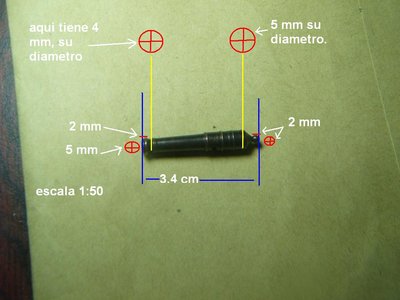

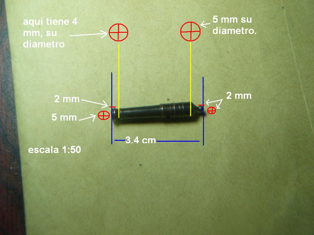

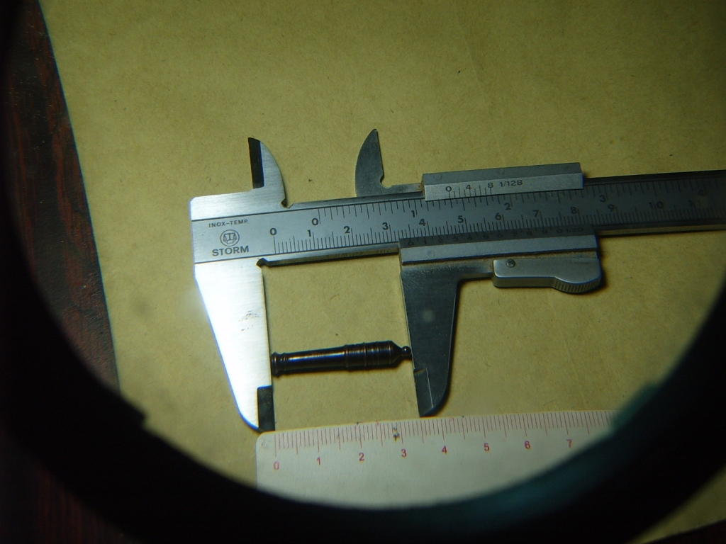

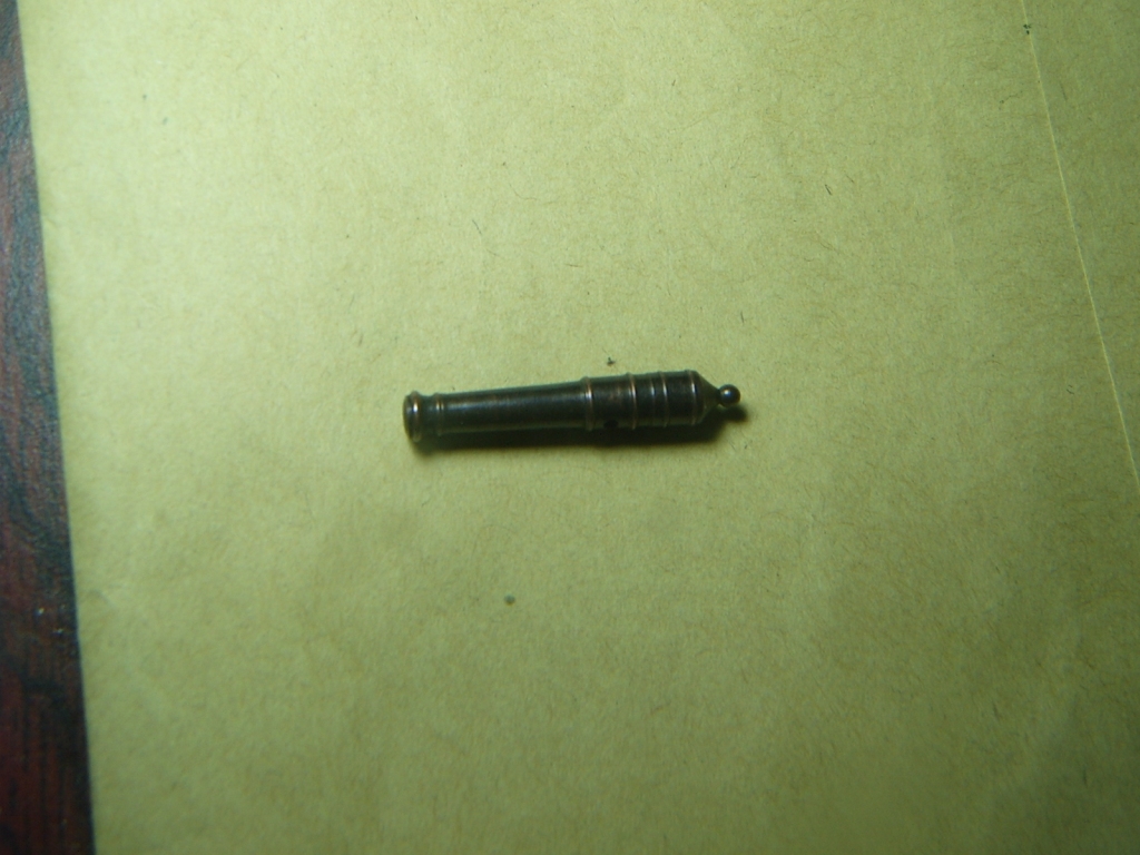

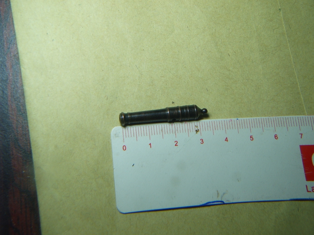

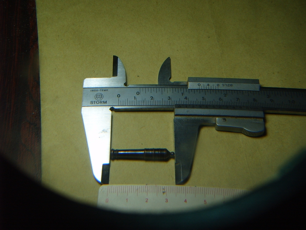

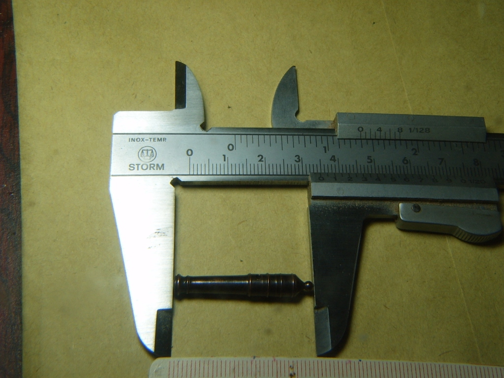

hoy entregue al tornero una muestra de un cañon y de un pedrero, para que me saque una muestra de cada uno en acero, el cañon luego de hacerlo en acero, tiene que templar el acero, para darle mas dureza y resistencia, para hacer la prueba de fuego... (hacer unos disparos)..
el unico inconveniente que veo es llevarlos de una escala de 1:50 a 1:26...
