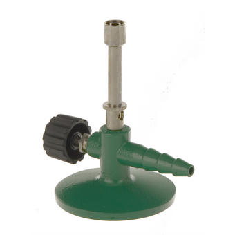

Voy hacer una aportación, un poco tardía a este hilo, es algo que aquí no se contemplado, que da solución a este problema del embotamiento de limas y también para lo que va estupendo, es para las fresas carburó de tuéstenos o de widia de carburo de wolframio, que al ser multitud de puntas, cuando se embotan, aunque al igual que las limas se obturan y se llena de material, virutas madera, es otra forma de las muchas dichas, pues entonces lo mejor es utilizar un mechero o quemador bunsen, es un instrumento utilizado en laboratorios científicos para calentar o esterilizar muestras o reactivos químicos, también si no disponemos de este, podemos utilizar un soplete de butano de esto con encendido piezo eléctrico que son como a un mechero recargable también podría valer un soplete butano, bueno se trata de lo siguiente, calentando la fresa de tuéstenos, widia wolframio o la lima, no mucho tampoco para no quemar los magos si los tienen, vamos quemando, asta que el material, la virutas de madera atascadas, se quema quedando negras, lo que se da en llamar la ceniza, debido a la combustión, luego se pasa, una cárdena o sino en su defecto, si no se dispone de ella, un cepillo de los dientes, de grado de dureza medio o duro, puede bastar, al pasarlo todo quedara limpió como nuevo, luego a las limas, les podemos dar con un poco de aceite de camelia, para evitar la oxidación las fresas de tuesteno o de widia de carburo de wolframio, las podemos dejar sin mas, bueno espero que esto le pueda servir a alguien, que no conocía este método, que es bastante sencillo realizar, nos libra de las virutas en las herramientas de corte, limado o lijado, etc.., saludos…..
mechero tipo bunsen con llave.jpg (7.46 KiB) Visto 5591 veces

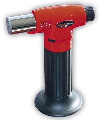

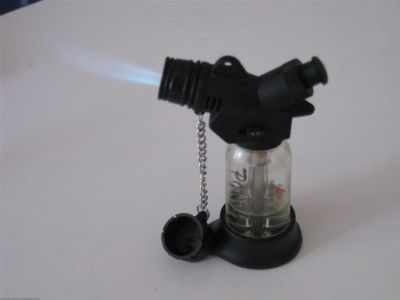

tambien puede valer esto.......
mechero soplete encendedor.jpg (7.64 KiB) Visto 5500 veces

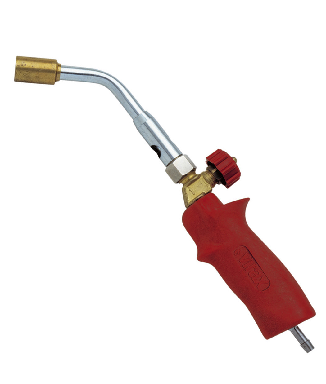

y tambien los sopletes mal llamados de fontanero......saludos......espero sirva esta aportación.....

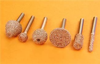

Es buena pregunta no lo dudes, también me lo preguntaba yo seguro se destempla, pero dicen no lo crees asta que lo ves, se realiza dando unos suaves pasadas por la llama, no vamos a ponerlo al rojo vivo, vamos a sacar una virutas difíciles, que con el cardan, se revelan estas en un tormento de tarea y que con un suave toque de la llama en seguida se prende y deshacen, las virutas o serrín, se embotan porque permanecen, en una masa, que presiona a las irregularidades y formas de estas herramientas y no pueden salir fácilmente, la llama les procura, esa pequeñísima deformación y salen pero muchísimo mas rápido seguro.
Te encamino a que pruebes, a sacar el embotamiento, de estas que te presento en unas fotos o prueba en una simple escofina que este llena de material y rebelde.
Un saludo aquí van las fotos…

o de estas tambien.....
valsan
Mensajes: 168
Registrado: Jue Sep 02, 2010 11:32 pm
Re: Mantenimiento de limas/lijas
Mensaje por valsan »
otras mas que te muestro, quitan mucho material pero son dificiles de limpiar, y cuando se llenan merma su poder de lijado.....
