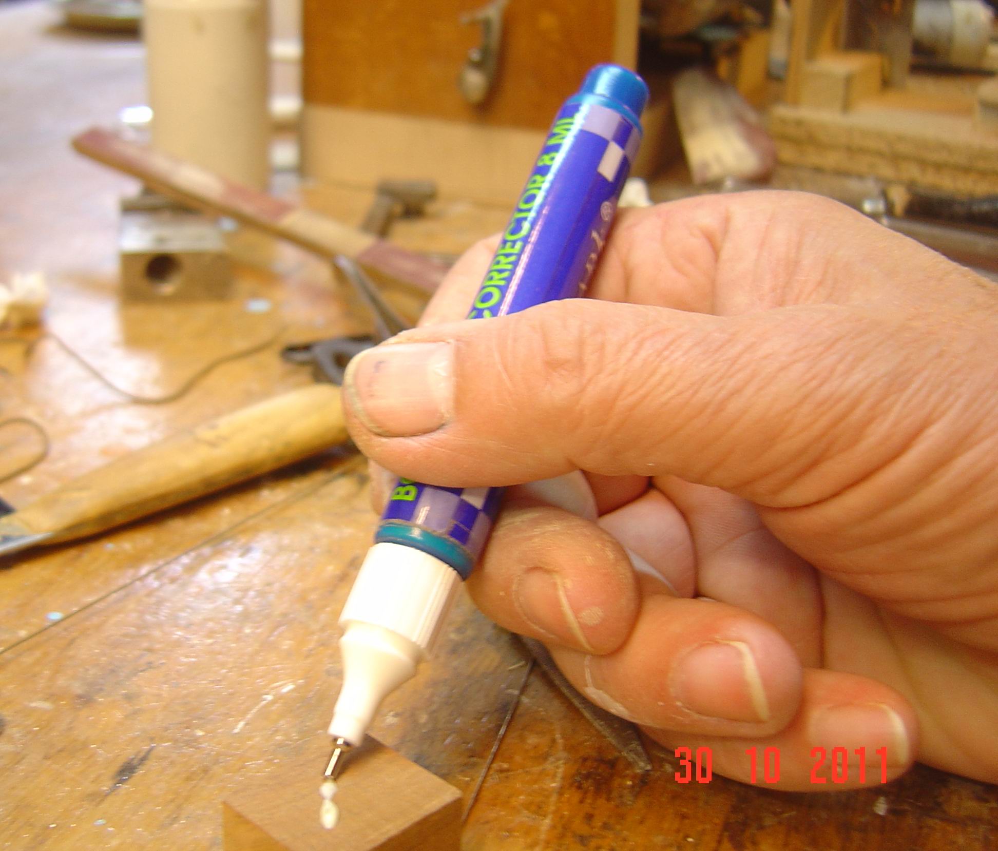

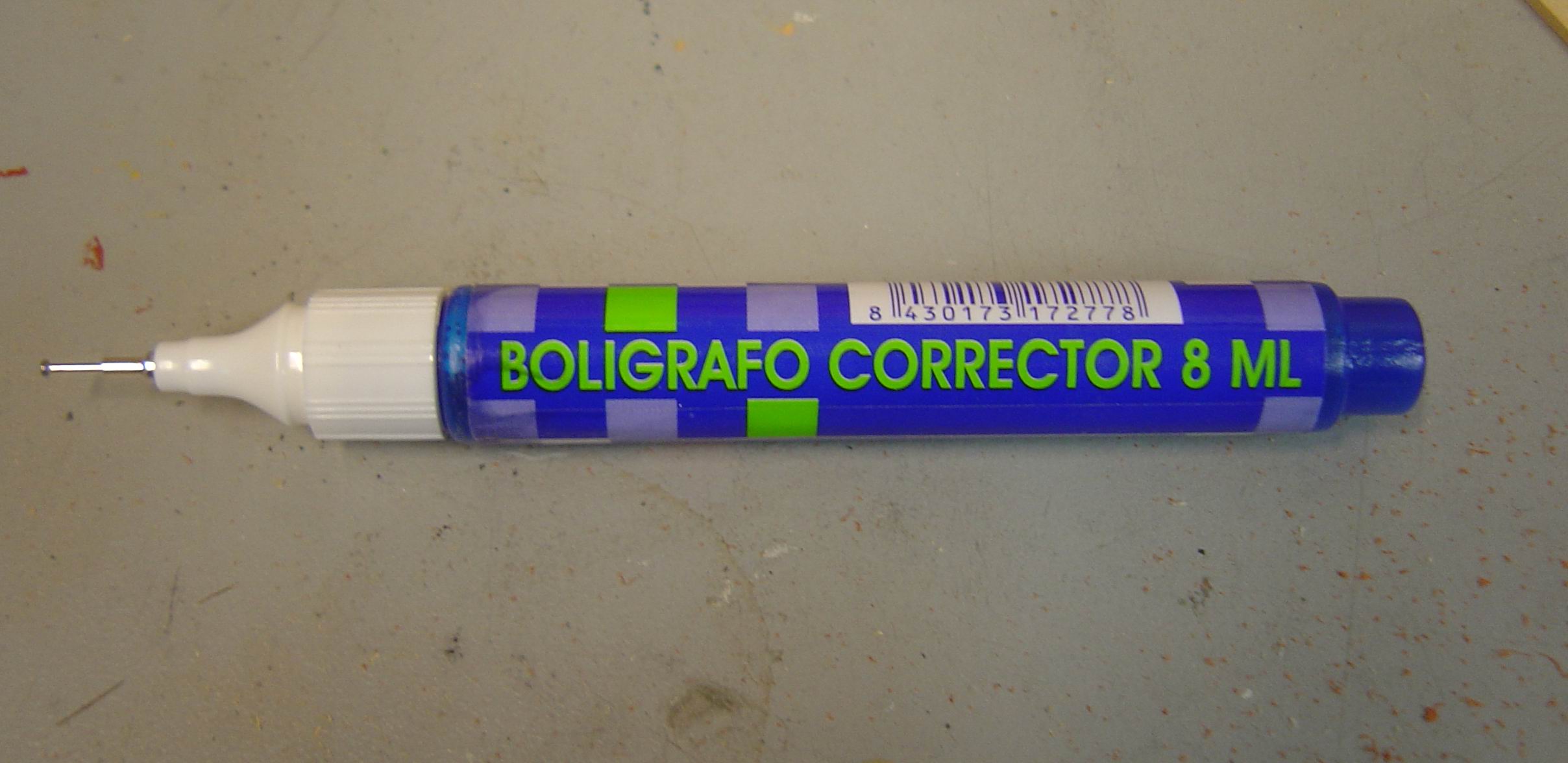

Dosificador de cola muy cómodo para cosas pequeñas, como pueden ver esta hecho a partir de un bolígrafo corrector usado, o no, el cual se vacía y se limpia con disolvente, se le saca la válvula que tiene en la punta y se le saca también un agitador que tiene dentro que es de hierro y mancha la cola, en el tipo que muestro el tapón de llenado tiene la rosca a izquierdas, los compro en c/c 0,5 euros, vale la pena, os aseguro que es muy practico.

pototo escribió:¿No se te seca la cola en la punta del aplicador?.
A mi me pasa con las jeringuiillas llegandose a obturar la aguja.
¿Sale la cola por su propia presión?
Me resulta muy interesante este sistema si no se seca la cola y que salga lentamente para no tener excesos.
Gracias por el aporte.
Hola Pototo.
El tubo es flexible y la cola solamente sale cuando se aprieta o sea como la pasta de los dientes y luego de aplicar la cola se tapa el orificio con un alfiler o alambre del diámetro justo, si la cola es Titebond el alambre o alfiler no serán de hierro, este oscurece la cola.
