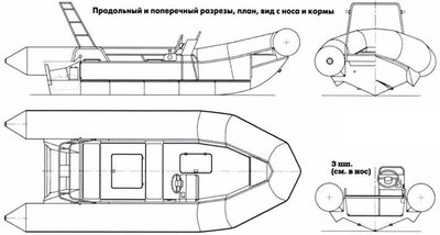

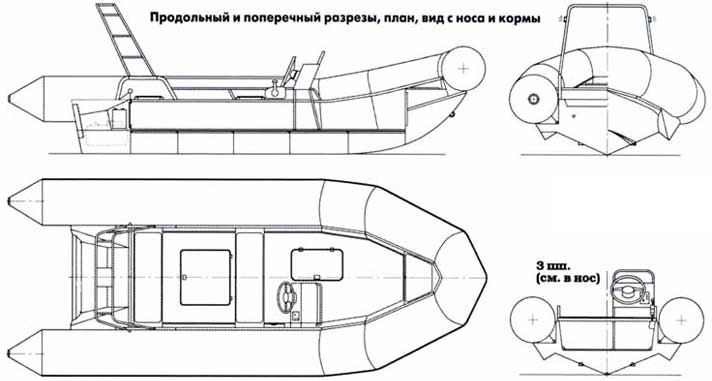

Llevo tiempo buscando un plano que me sirva y de momento esto es lo que he encontrado y que me servira para plasmar mi idea.

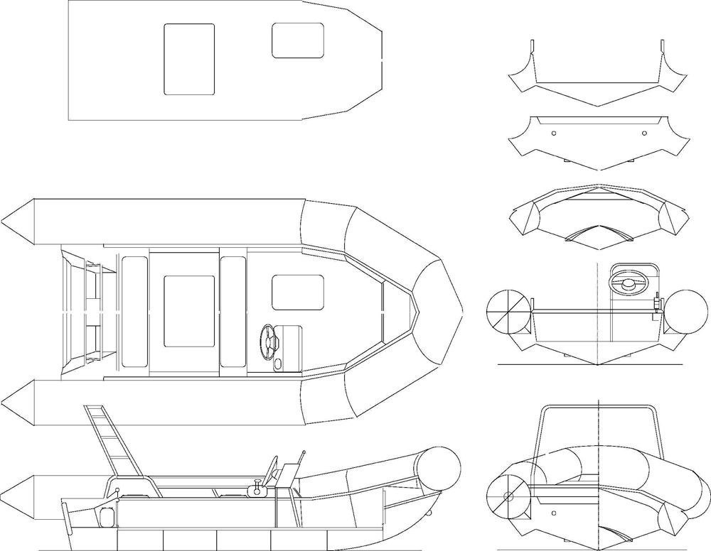

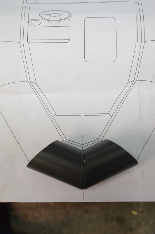

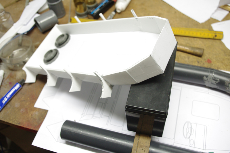

He reescalado los planos a 1:10, con el detalle de no ser proporcional el largo y el ancho, ya que he tenido encuenta en darle un "pelin" mas al ancho, simplemente porque me gustaba mas y casi todos los modelos de zodiac que guardaban la proporcion del doble de largo con respecto al ancho, esteticamente me parecian mejor.
Con esta modificacion el gomon no quedaba por igual, y he tenidoq ue redibujar hasta que quede por igual en todo su perimetro.

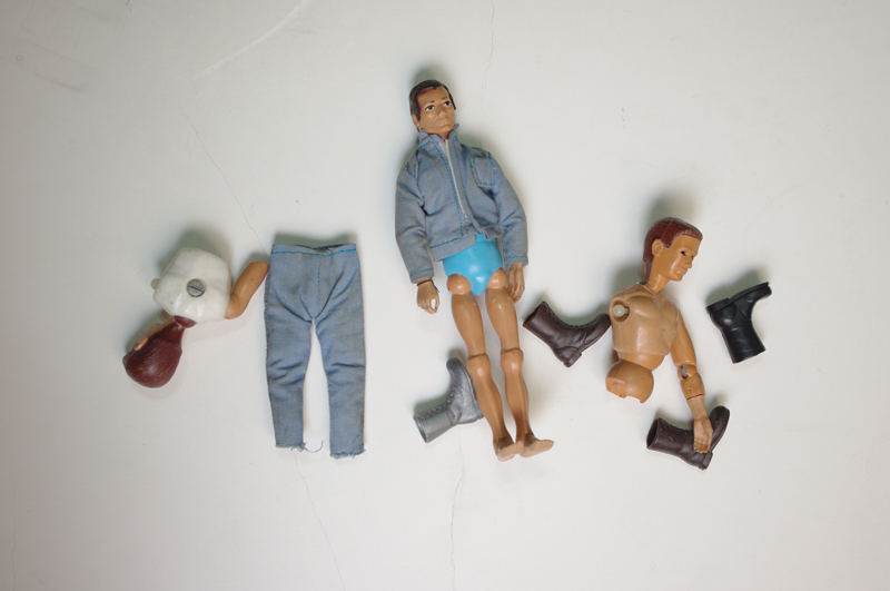

La escala elegida es debido a estos "individuos" que encontre en el fondo de una caja de zapatos, creo que se merecen estar en un sitio mejor, despues de los buenos ratos que me hicieron pasar. Ya veis como quedaron. Mas adelante imaginare como restaurarlos.

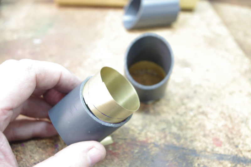

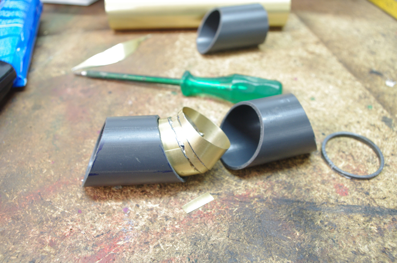

Para evitar que las uniones sean debiles, he hecho unos manguetones con soldadura, que quedaran pegados dentro de las uniones de los tubos, ante un posible golpe la union tendra mayor resistencia. De esta forma tambien puedo revisar los angulos del gomon sin que esten pegados los segmentos.

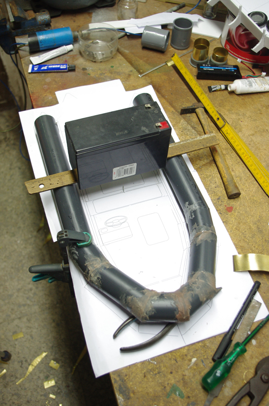

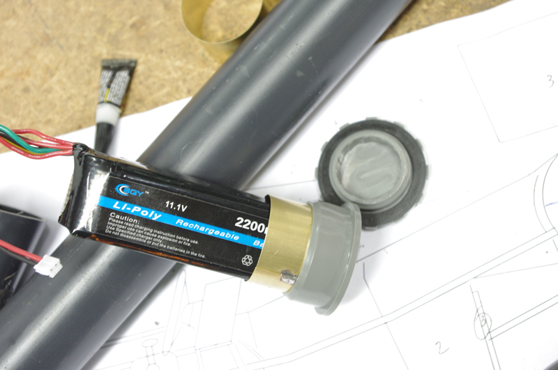

Unas fotillos de algunos tubos mas, hasta darle forma.
Las baterias de la alimentacion estaran dentro de uno de los tubos.
Si es ese ejemplo, me sera dificil llegar a ese nivel.

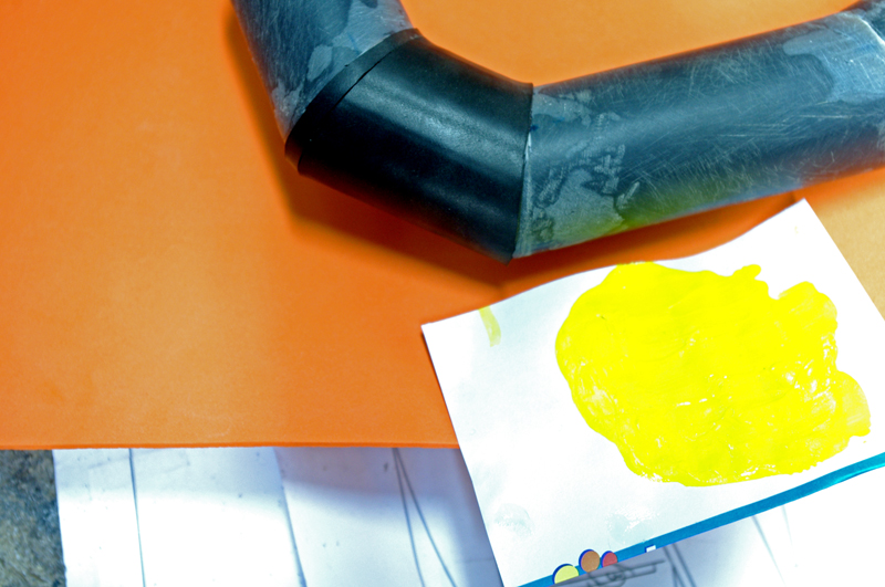

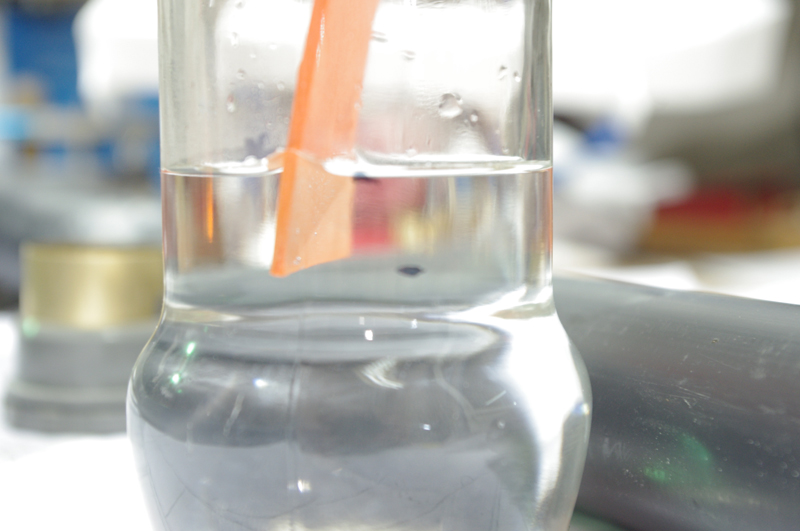

Un poco de encuesta. Por favor.
Tengo duda entre tres tipos de materiales, por fotos no se ve casi nada, pero el que los conozca, a ver su opinion.
Pintura de caucho: (amarillo)
a favor: facil de aplicar, y manipular ademas de tener mas gamas de colores
en contra: el parecido a un gomon es el mas lejano
Goma EVA: (naranja)
a favor: varias gamas de color, textura casi identica al neopreno, ademas de no absorver nada de agua.
La foto pertenece a un trozo que ha estado 48 horas a remojo, las marcas de la foto indican que no se ha hundido y que no a menguado el agua, por lo que no se ha empapado.
en contra: mas dificil de aplicar y creo que mas fragil con los roces.
Goma EVA: (naranja)
Goma de neumatico: (negro)
a favor: es un gomon de verdad
en contra: muy dificil de manejar, pegar y colocar ademas de solo contar con el color negro.

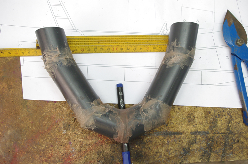

Para avanzar un poco he probado con el "chasis", y no resulta dificil, todo lo contrario que con el "gomon".
Estoy estancado, me ha costado lo indecible vestir de goma el PVC, y con errores de medio milimetro, no vale.
Por que no vale, pues porque la disolucion que sirve para pegar la goma, es eso, solo disolucion, y apretando un poco la goma cede unas decimas, pero como ya digo si el error llega al 1/2 milimetro, "nanai", no se pega.

No parece que tengamos mucha experiencia en modelismo con gomas o similiares.
Voy aportar mis experiencias por si en algun momento le hace falta a algun compañero.
Pegar o manejar las gomas vulcanizadas, que es como se llaman las gomas de neumaticos no sirve, pues no hay adhesivos que "fundan" la goma entre si, si podemos "pegar" con caucho (elasticos extandar, los que se usan para el pelo o cerrar bolsas), pues esto si se disuelve.
Goma eva: no se adhiere con la disolucion de los vulcanizados, pero si muy bien con el pegamento para pvc y el ciano, la primera es buena opcion y la segunda mas rapida pero quebradiza.
He tenido que hacer de nuevo la estructura completa de pvc del gomon, ya que la he destruido a base de pruebas. De momento la mejor opcion es forrar de goma eva, forrar encima con tela de algodon de trama muy fina y pintar con caucho mezclado con tinte al agua (tres manos), asi evitamos en demasia la textura de la tela, aunque deja un acabado extremadamente parecido a la goma real, ya que en los modelos grandes de zodiac, la goma esta forrada de "algo", o la goma tiene fundido "algo" que no es solo goma.
Evidentemente todo esto el modelista que desee tener solo la maqueta se lo puede ahorrar, ya que es una "mania" mia el conseguir imitar el gomon, con pintar el pvc ya vale. Es por aportar algo nuevo y con materiales nuevos, no habituales.
Pronto subire algunas fotos. Saludos
