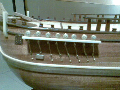

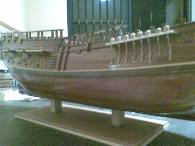

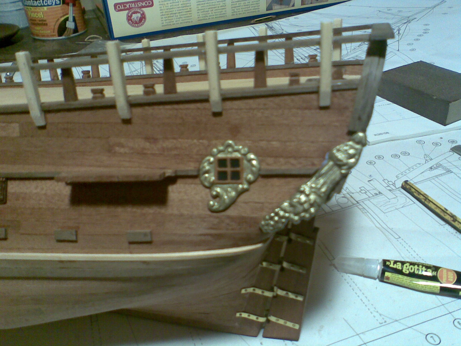

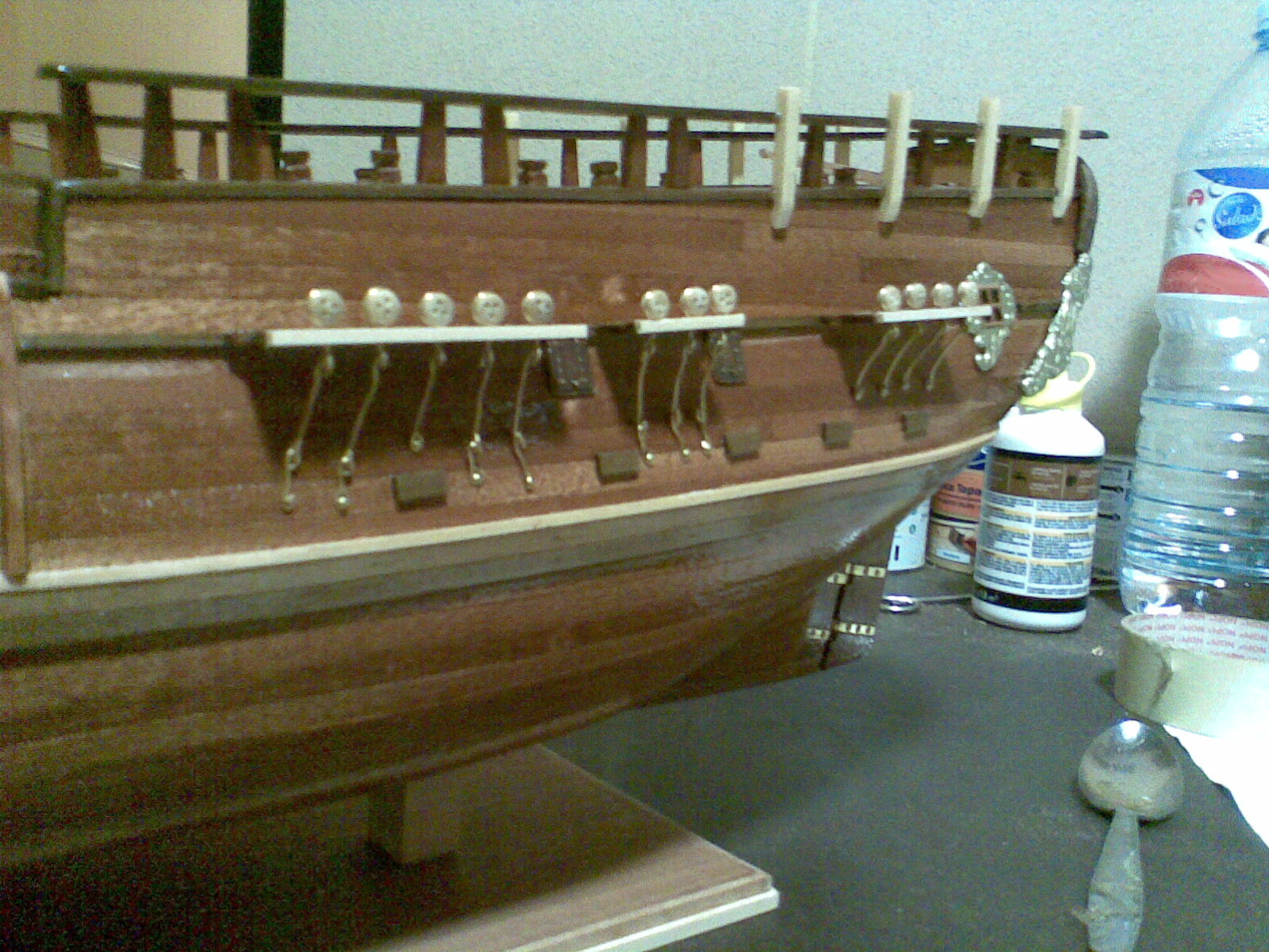

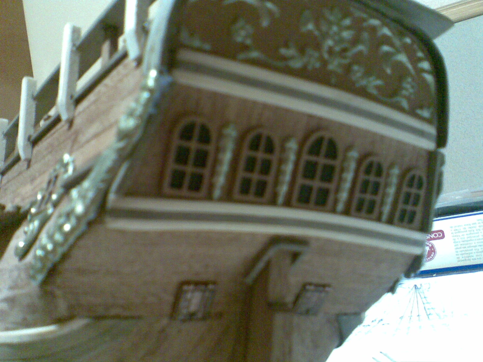

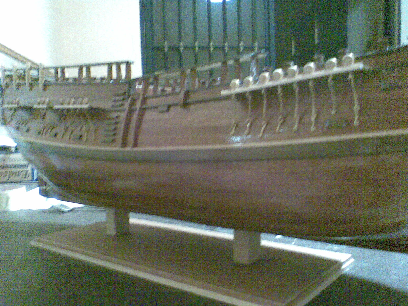

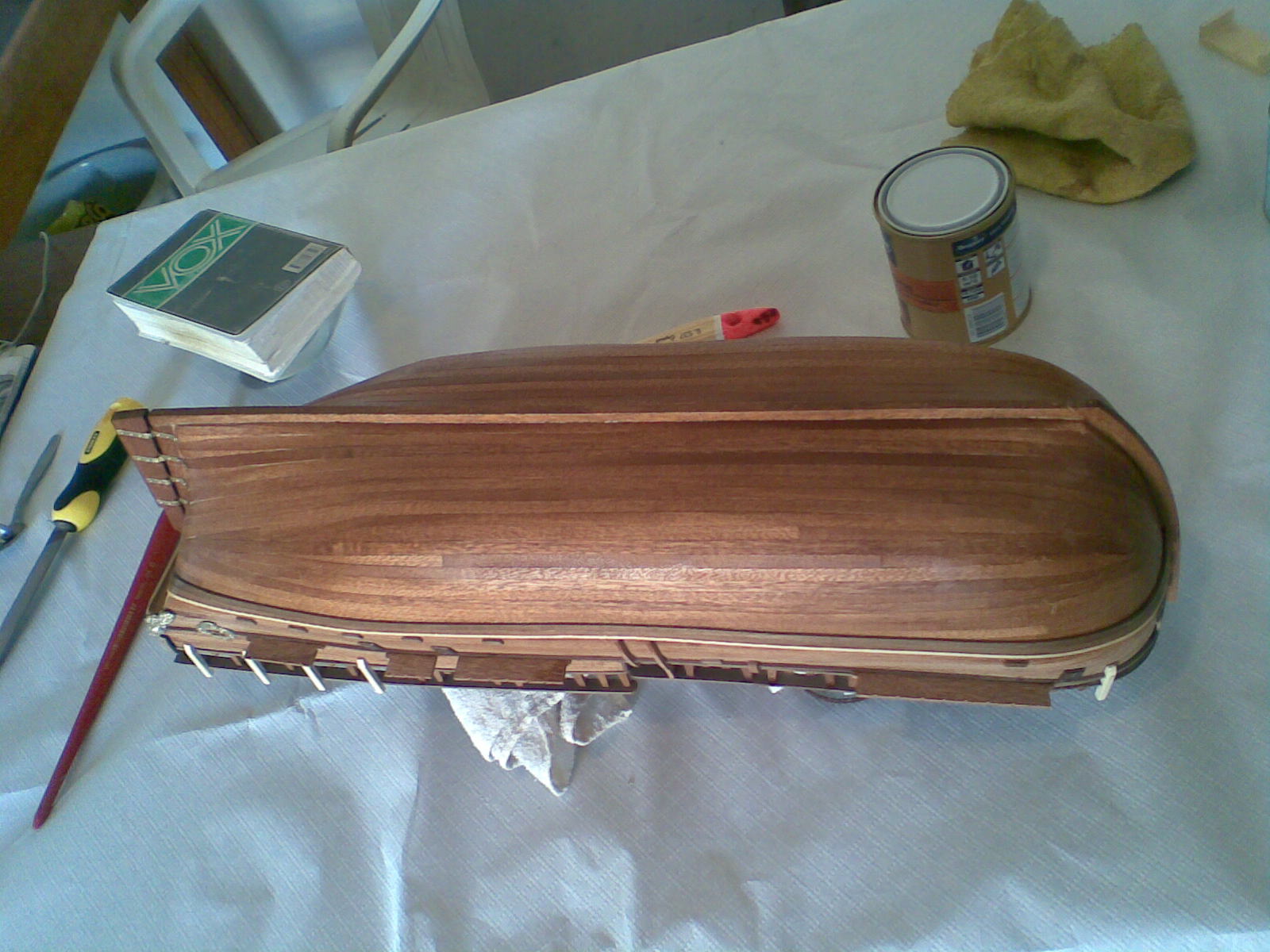

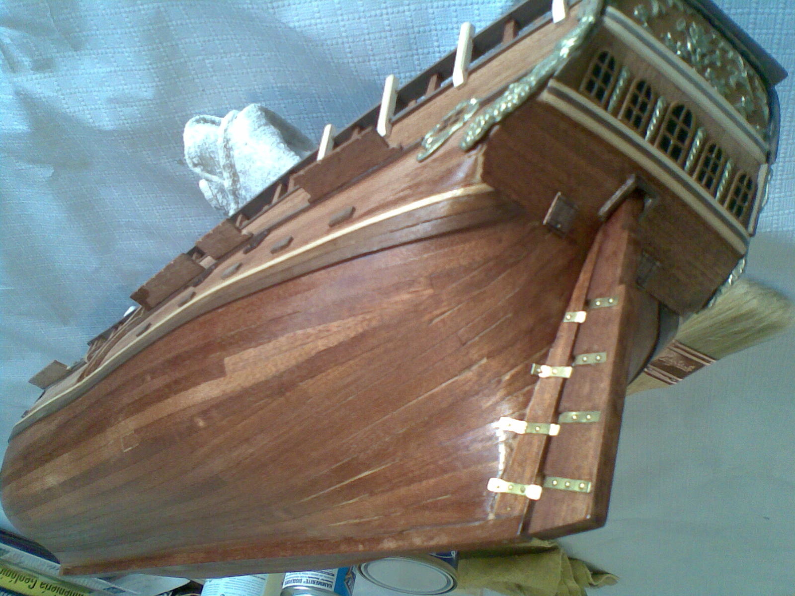

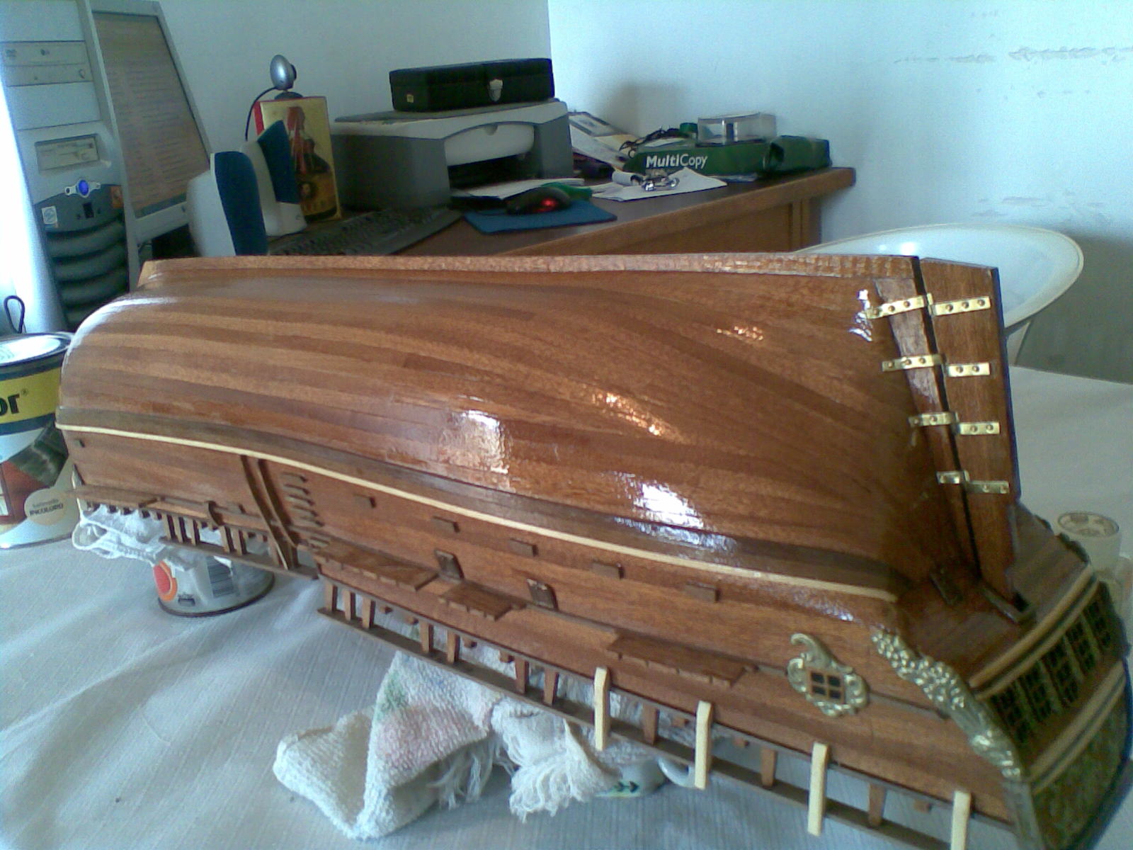

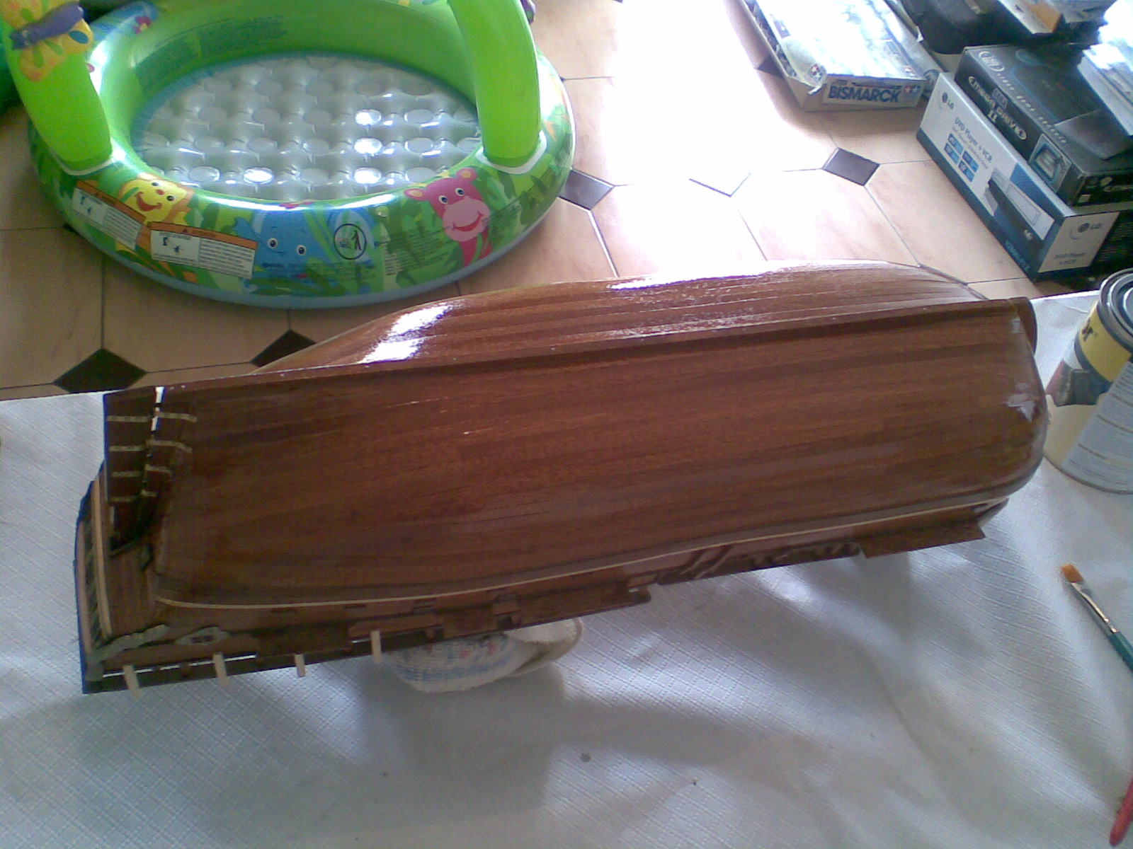

Buenas noches compañeros, me llamo Adrian (Tenerife) y soy nuevo en este foro, queria saludaros a todos y compartir con ustedes mi primer barco de madera, el HMS ENDEAVOUR. En principio os comento que ya he terminado la construccion del casco y estoy en la fase de barnizado del mismo. Espero seguir compartiendo con ustedes mi primer aprendizaje en este mundo del modelismo de madera y escuchar vuestras opiniones y sugerencias, os estaria muy agradecido.
Para empezar voy a ir subiendo unas pequeñas fotos que he sacado del mismo para leer vuestras opiniones, saludos :)

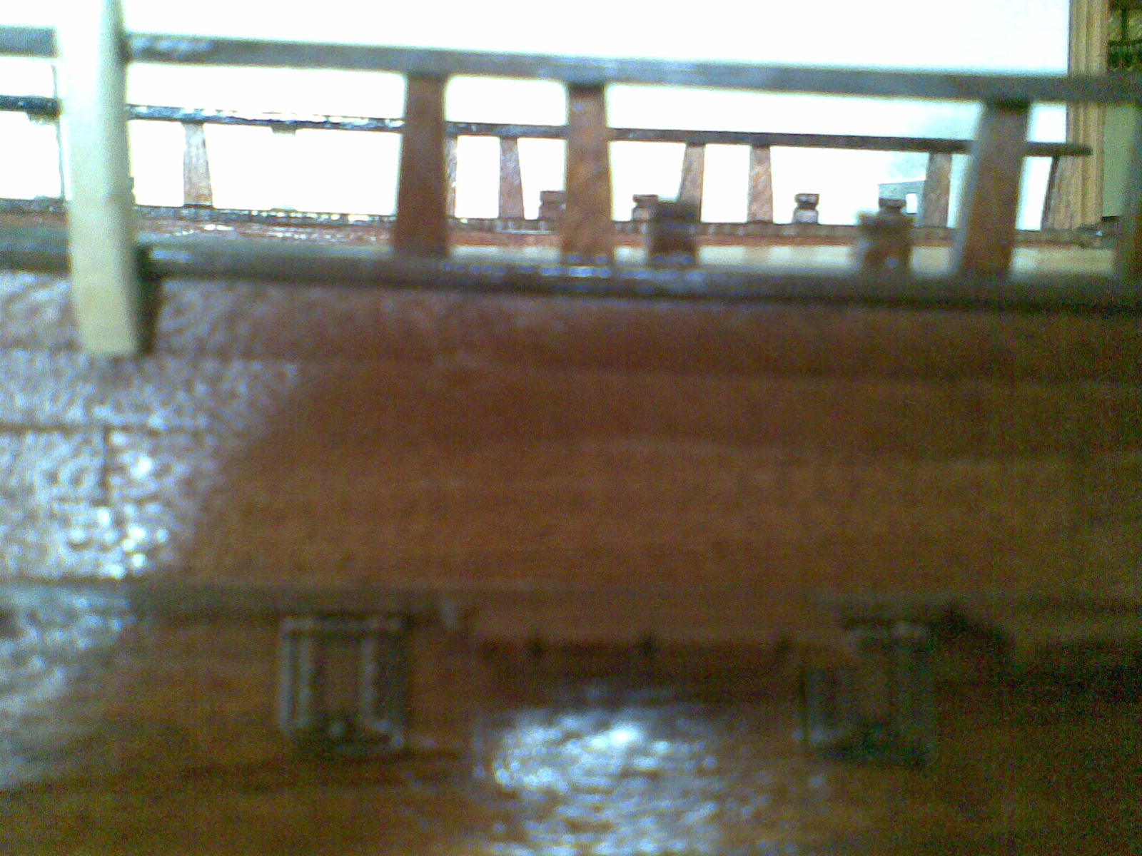

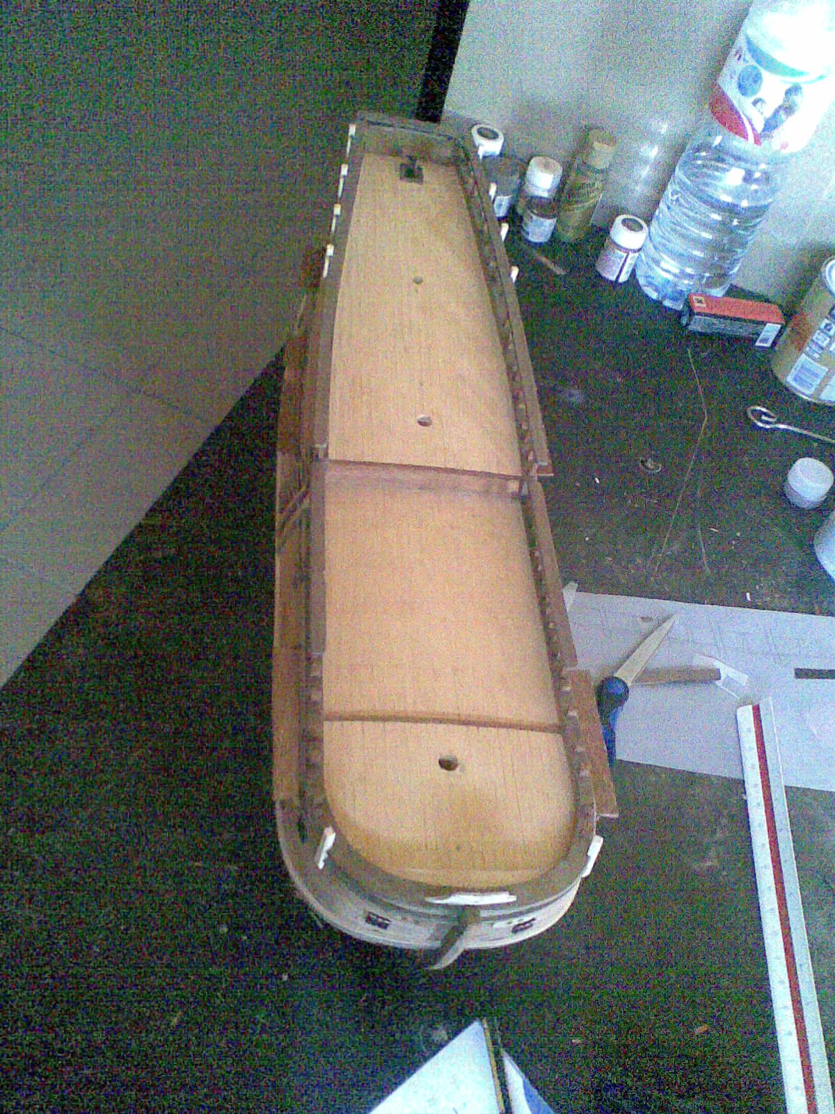

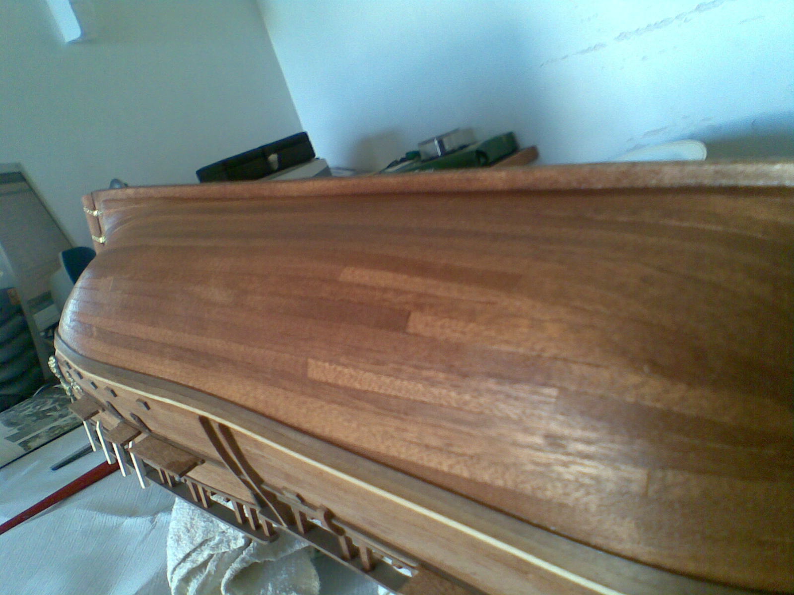

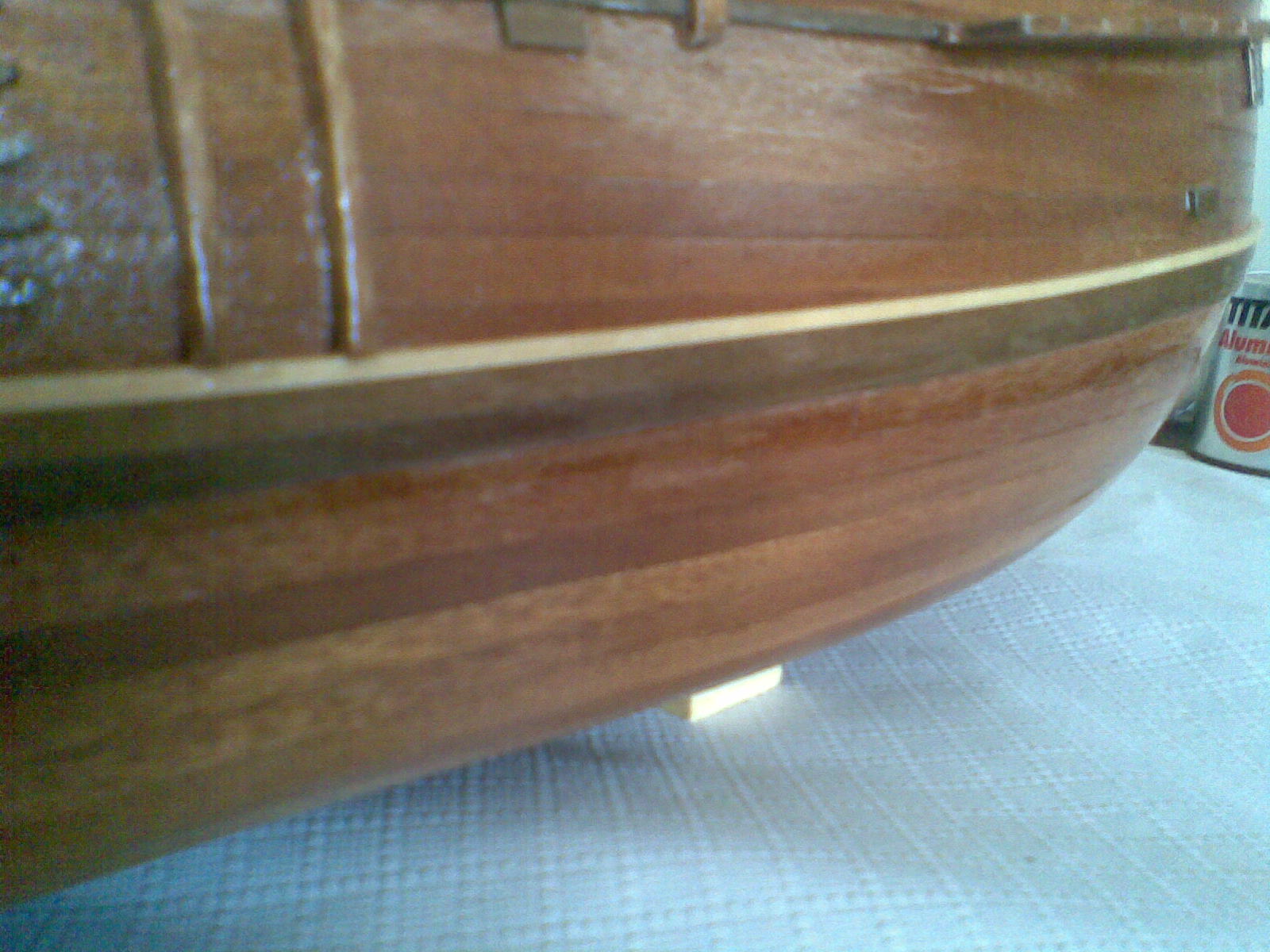

aqui os agrego dos fotos para dar mas detalles sobre mi modelo :D
Mensajes: 6502
Re: H.M.S. Endeavour (CONSTRUCTO)
vas muy bien, en un barco complicado, pero veo que tienes buena documentacion.. bonito casco.. :wink: :wink:

gracias gerardo por tu comentario :D si bueno la verdad es que el kit de constructo viene muy bien ilustrado para ser mi primer barco, la verdad es que el casco me ha costado lo que no esta escrito y despues de ver todos los modelistas que he encontrado en este foro la verdad que me queda un largo camino por aprender jajajaja, pero bueno veo que la larga espera y la paciencia ha dado sus frutos, seguire colgando fotos sobre mis avances, saludos.

Hola y bienvenido, eso casco lo veo muy bien y para ser el primero se ve un gran futuro en esas manos.

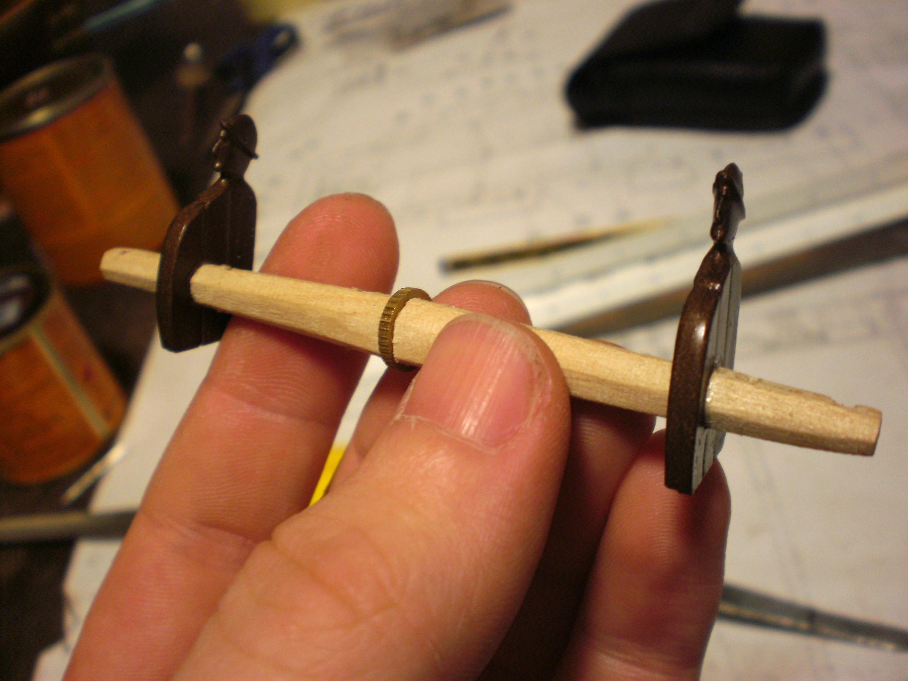

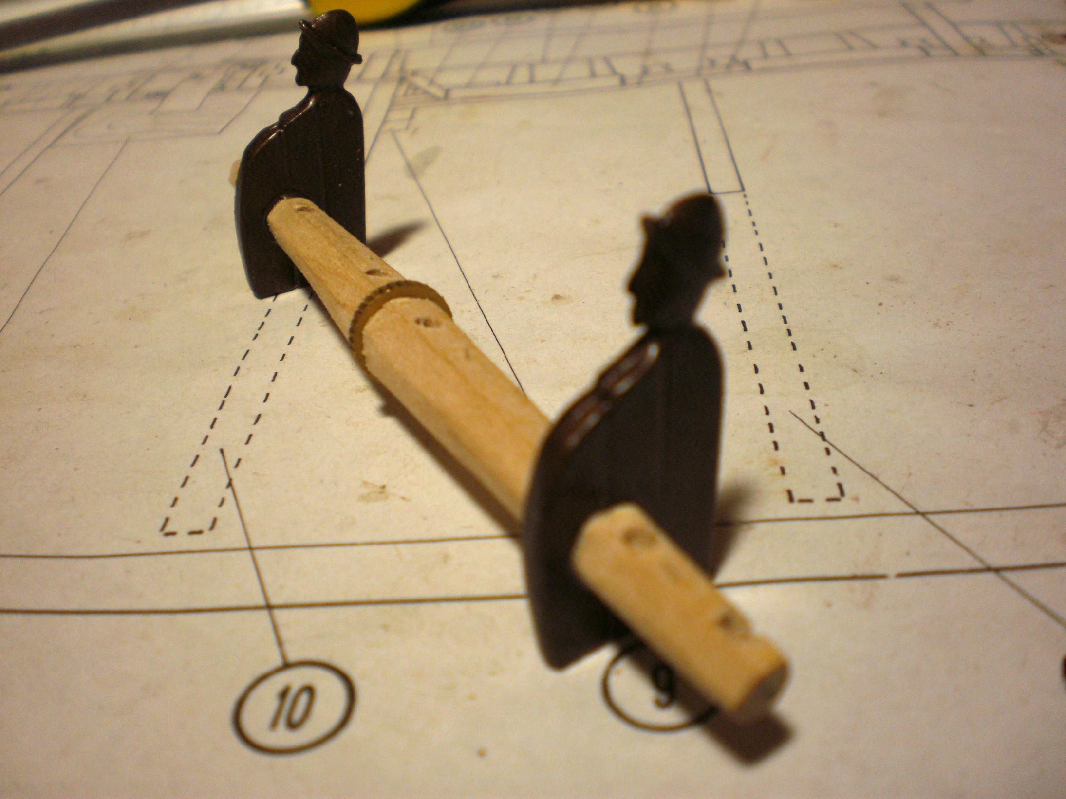

muchas gracias compañeros, dentro de poco ire subiendo mas fotos, prometido! jajaja. De echo tengo una pequeña duda a ver si alguno de vosotros me podeis echar una manita. Vereis estoy en la fase de elaborar la pieza del molinete y la verdad es que no quiero dar un paso en falso sin saber de algun metodo fiable. Os comento segun me dice el manual, debo cortar una pieza de madera cilindrica de 8 mm de diametro y 90 mm de largo, luego desde la mitad (a los 45 mm) tengo que ir reduciendo el diametro de 8 mm a 5 mm hasta llegar a ambos extremos de la pieza, es decir tengo que darle una forma tronconica, como si de un mastil se tratara, y por ultimo a esa forma conica la tengo q cambiar a una forma hexagonal :? TELA MARINERA!!! como decimos aqui jaja.

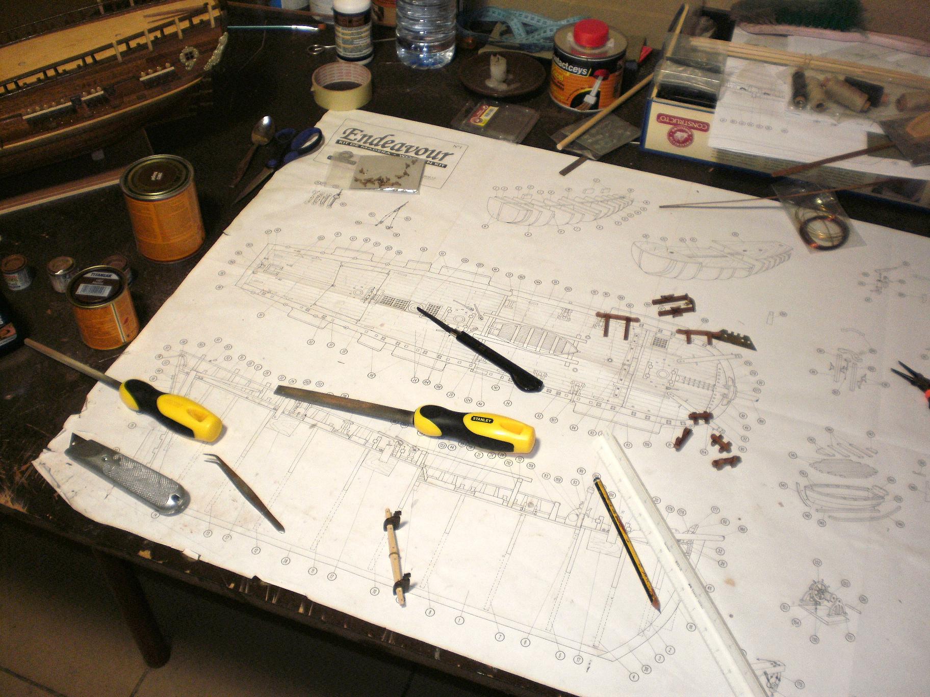

Buenas noches Dominic y a todos mis compañeros, en principio ya realize con maña la conificacion del molinillo con forma hexagonal, le comento que la conificacion la hice colocando un extremo de la varilla de madera dentro del taladro y lijandolo con ayuda de un taco lijador sujetado por un soporte para que esta no se moviera, luego para la forma hexagonal sabia que el diametro inferior de la varilla era de 5 mm entonces calcule en una hoja que el radio del hexagono por logica es de 2.5 mm por lo tanto se trata de 6 triangulos equilateros de 2.5mm de lado, pues pinte el hexagono con lapiz en cada extremo de la varilla para seguir un patron de lijado, luego coloque la varilla en el soporte sujetado con un paño para que al ejercer presion no me deforme la madera y con ayuda de una lija de hierro empece a darle formas planas a lo largo de la varilla hasta la mitad de ella para luego ir girandolo segun las marcas dibujadas y con ello darle una forma mas o menos hexagonal, luego procedi con el mismo metodo por el otro extremo de la varilla. Un dia de estos colgaré las fotos del molinillo.
Voy a adjuntar un par de imagenes, saludos.

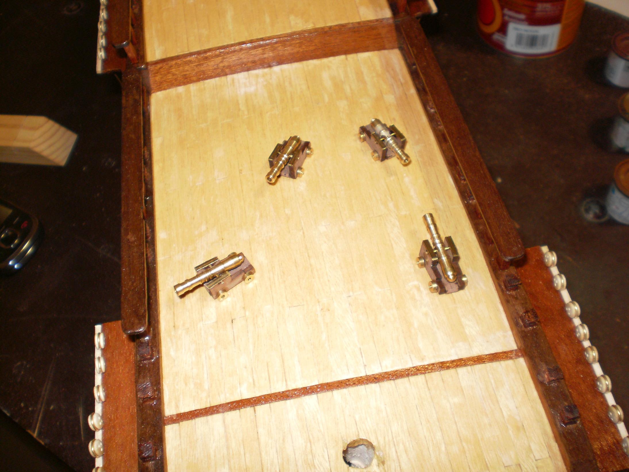

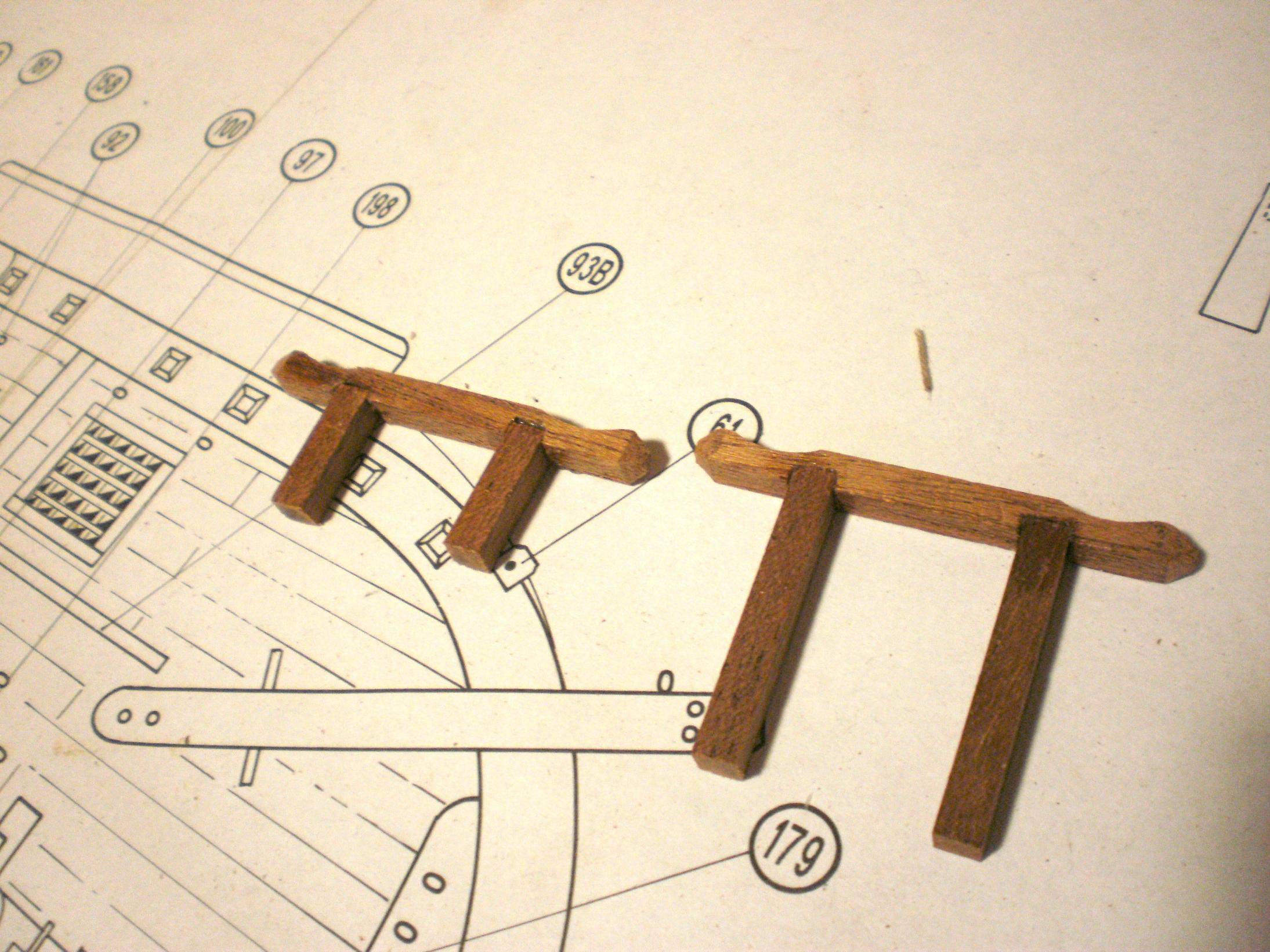

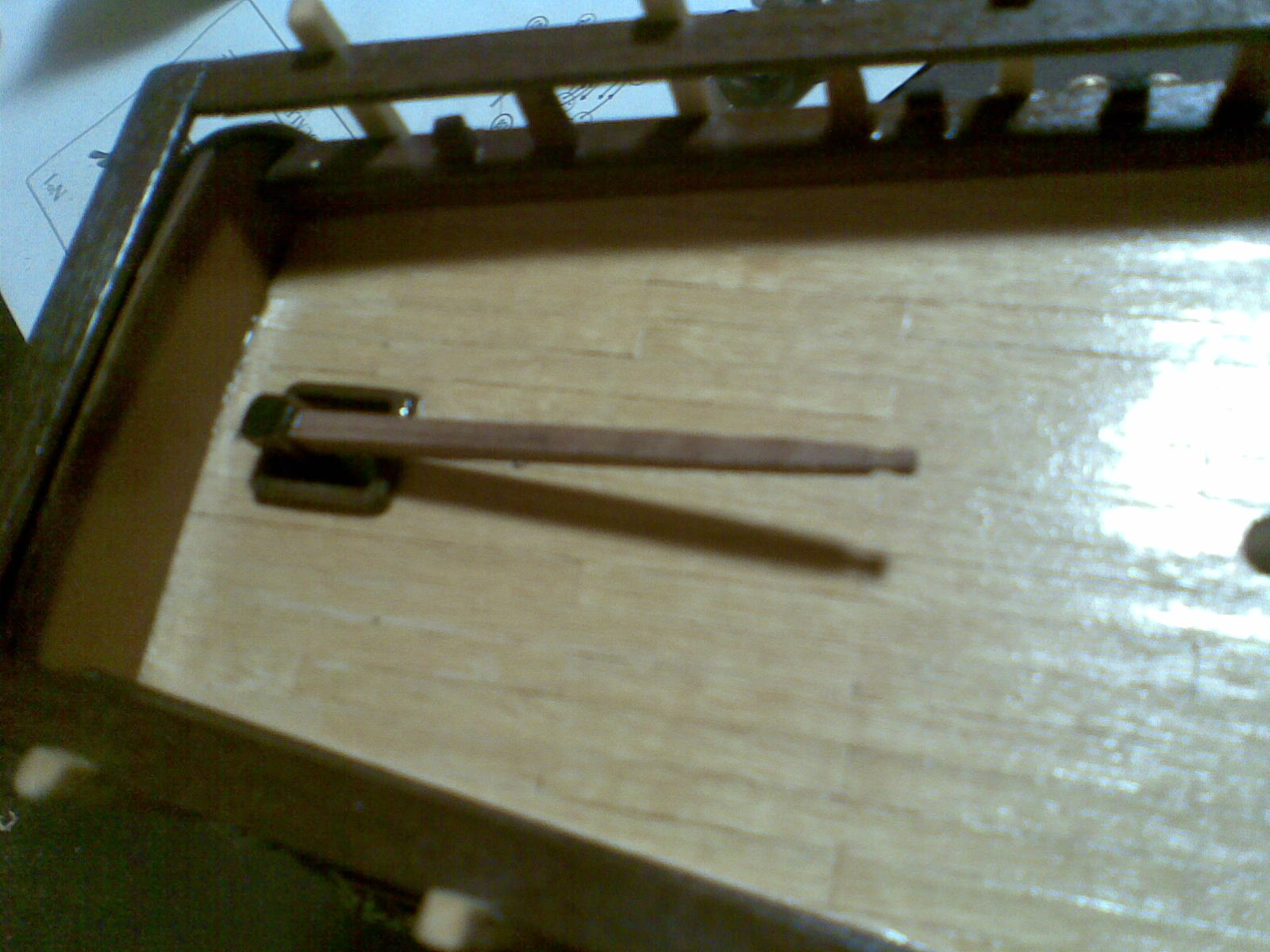

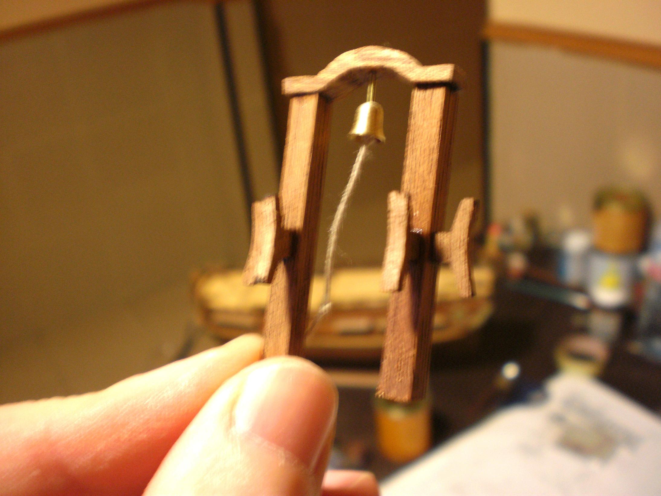

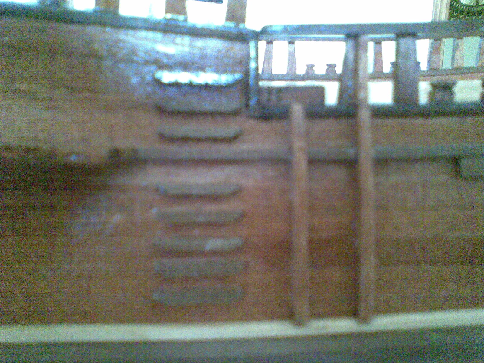

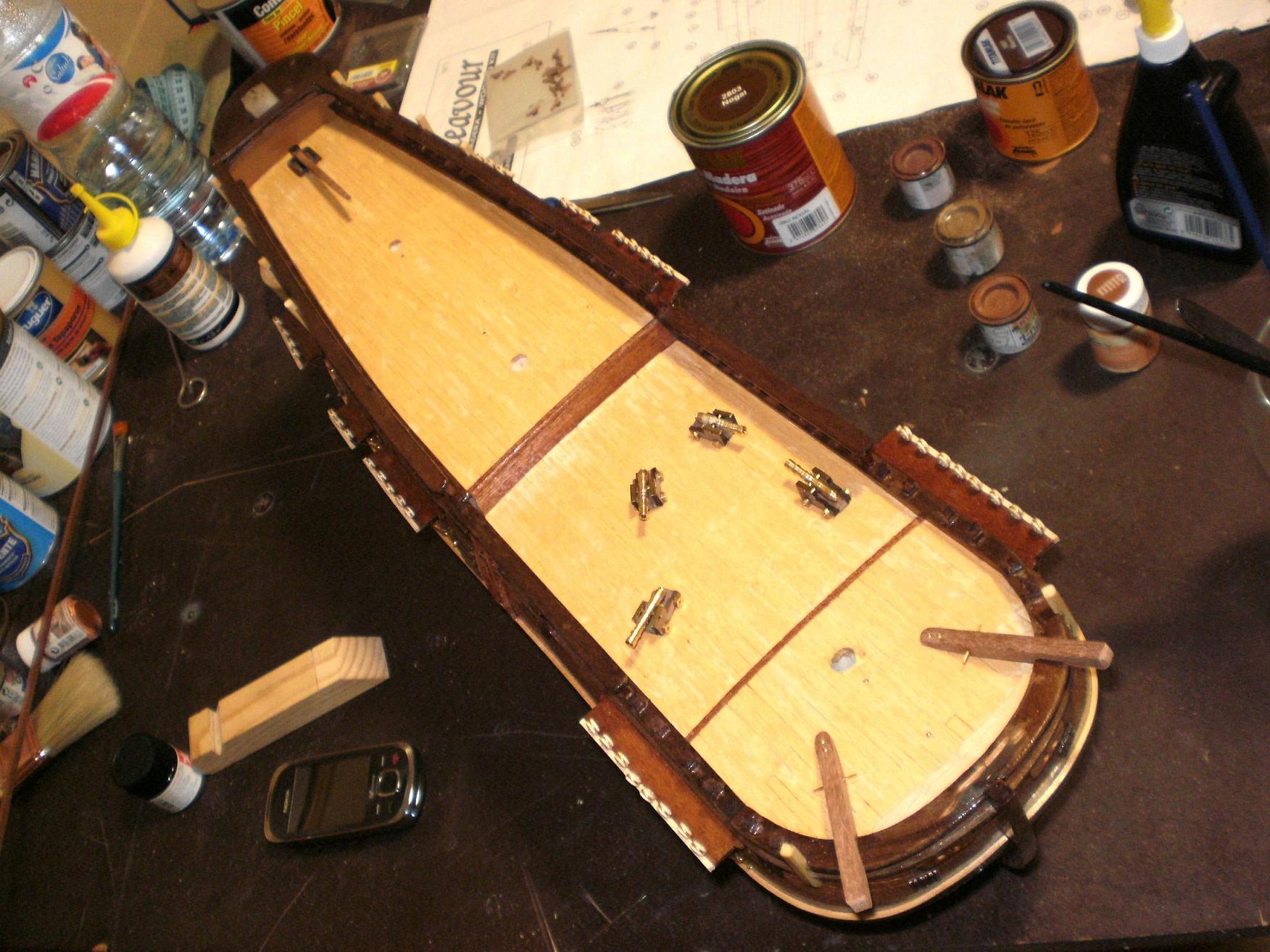

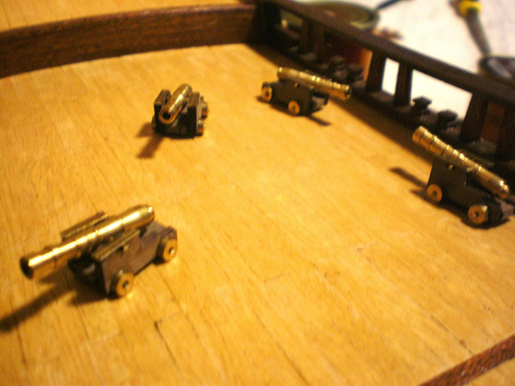

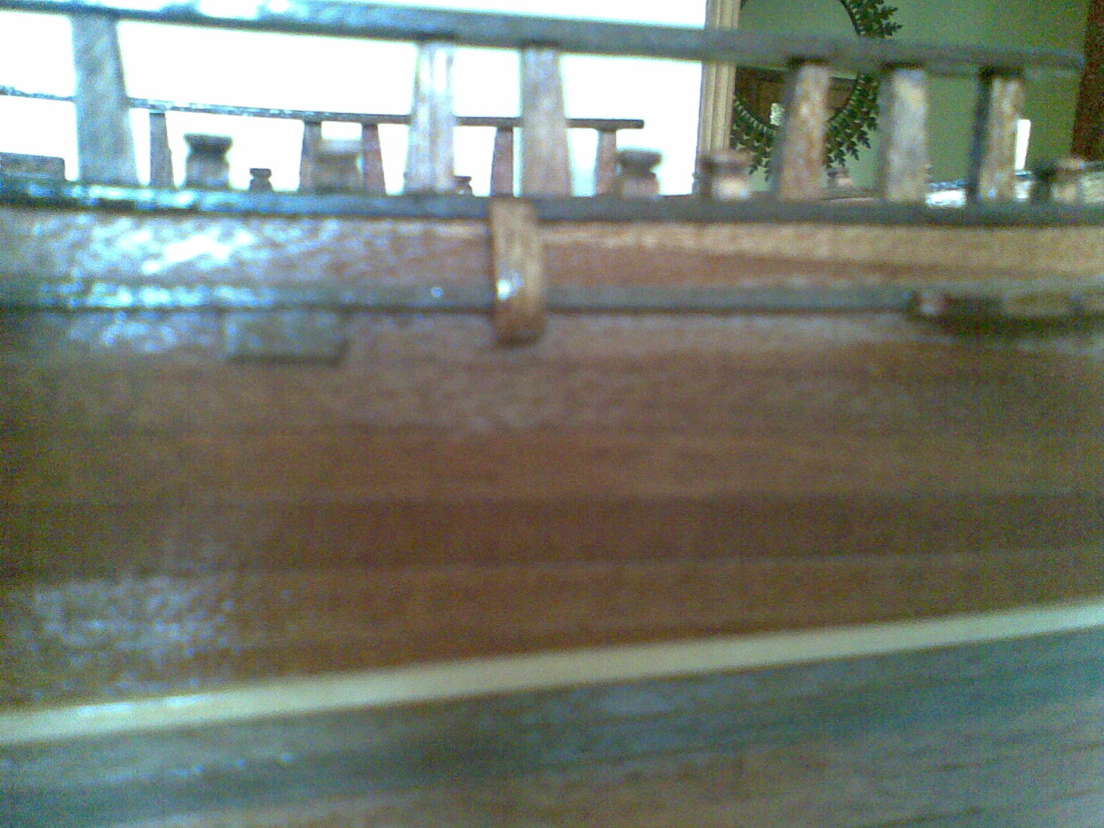

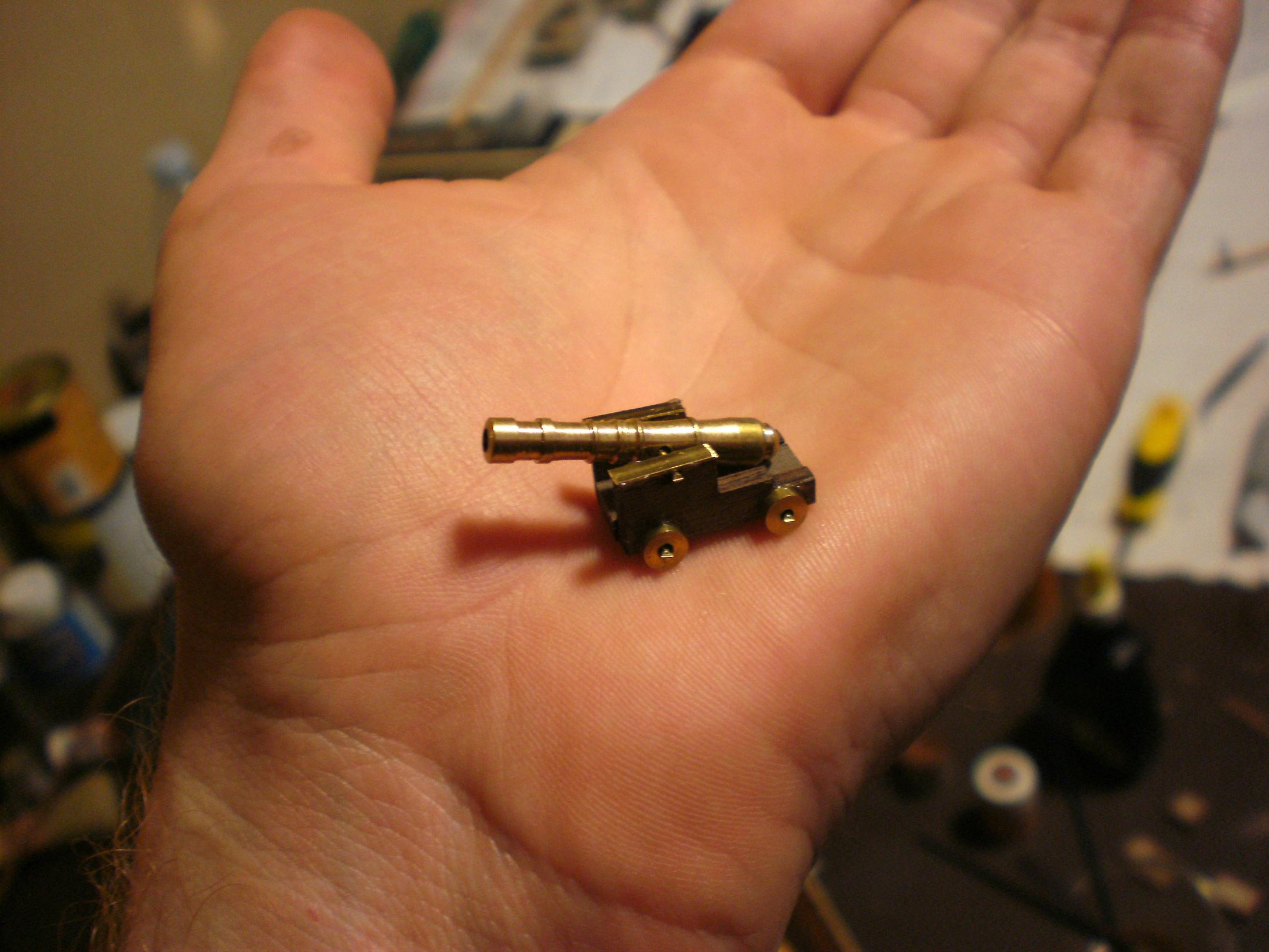

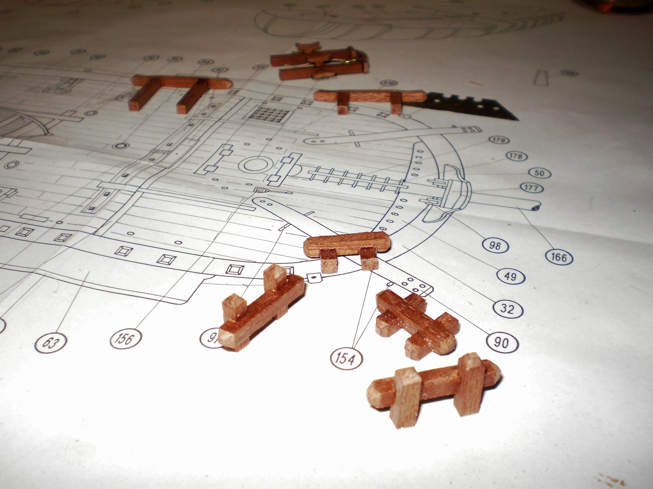

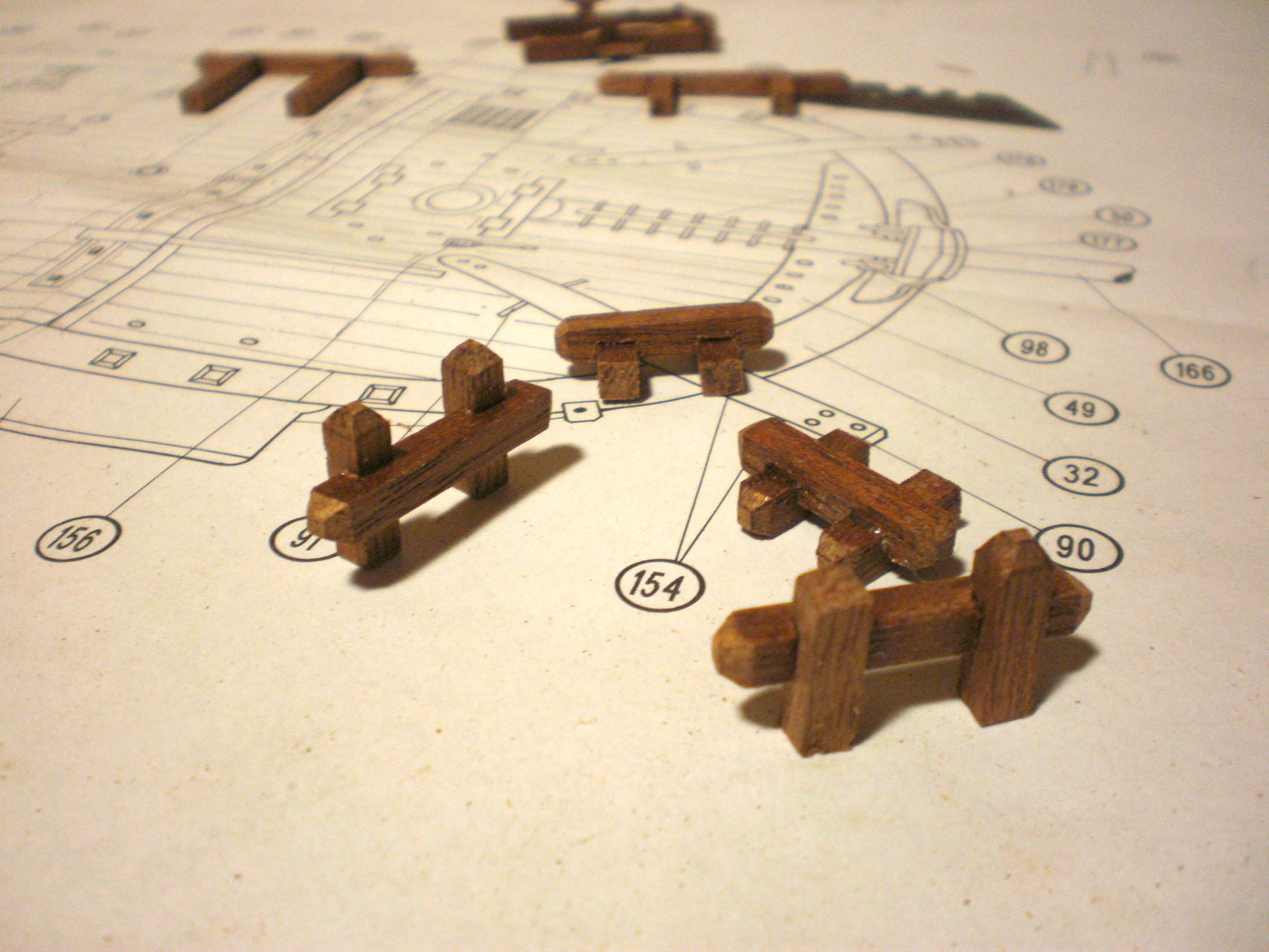

Buenas tardes compañeros, os voy poniendo mas fotos sobre mis elementos de cubierta, como el molinete que os estaba contando, los cañones, las bitas de los mastiles, los puntales y el dintel para la campana, los puntales y las cruces para colocar el futuro bote, y los enjaretados. Mis siguiente paso sera las bombas de achique, las escaleras, el cabrestante, el timon, las anclas, el bote y por ultimo barnizar y pegar todos estos elementos en la cubierta del barco para luego seguir con la tercera etapa que es la arboladura y el velamen del Endeavour. Saludos
Este es mi molinete, como podeis observar tiene forma troncoconica de seccion hexagonal.
esta es otra perspectiva
esto son algunos enjaretados
una vision general
una vision general
los soportes para el bote
los cañones
los cañones
la campana
la campana

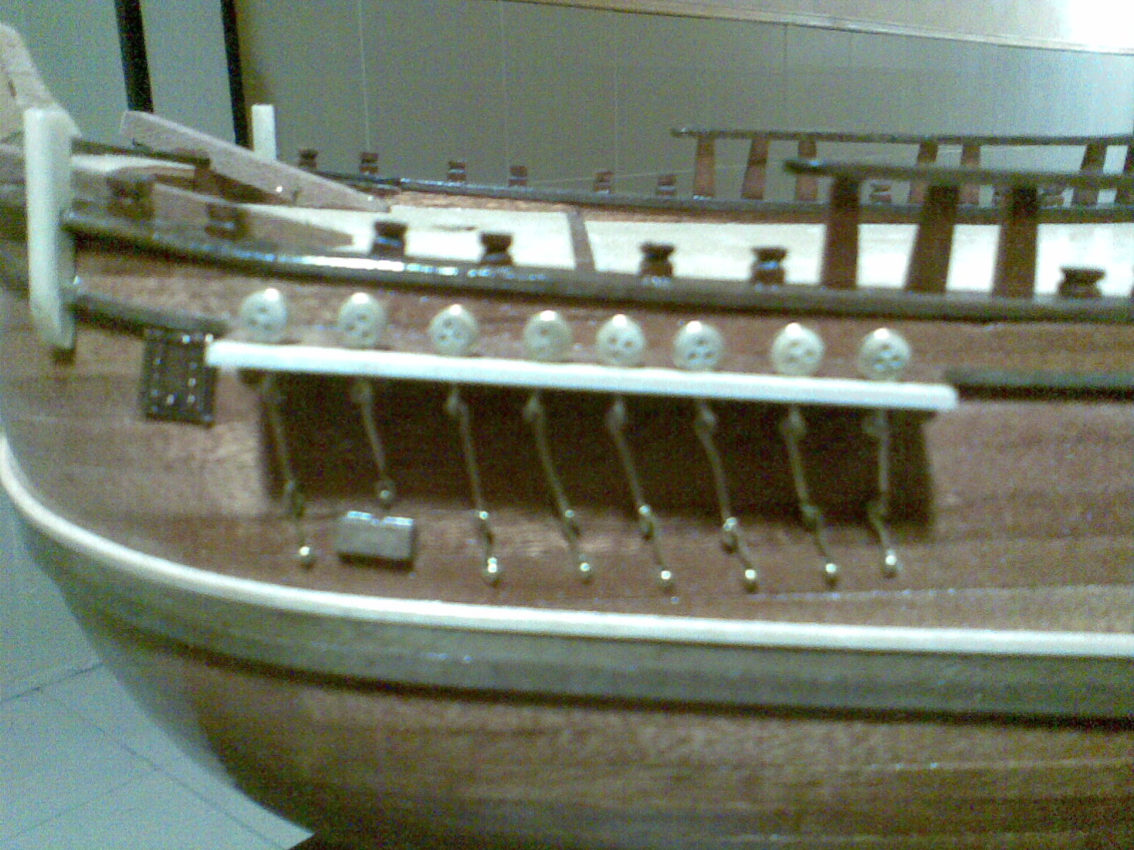

josezerzo
Mensajes: 1562
Ubicación: España, Madrid
Mensaje por josezerzo »

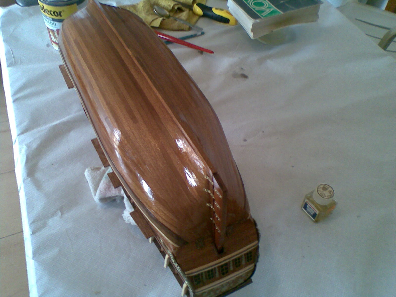

Me gusta como lo llevas, si me aceptas un consejo el barniz del casco en las fotos se ve con brillo, no se si será de la foto, pero a mi me gusta más satinado, pero eso es a gustos y si quieres, esos cañones yo los pavonaría para darle un color más real, pero como siempre esto va ha gustos, para ser el primero vas con nota.
