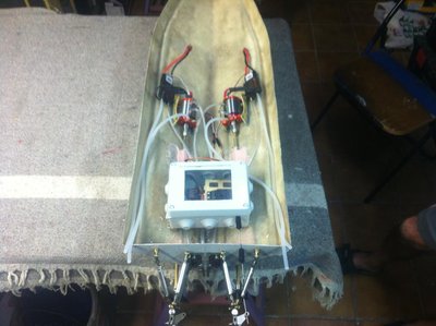

hola a todos! soy nuevo en esto del modelismo naval y necesito ayuda en un proyecto que estoy haciendo. el proyecto es una lancha rapida que mide 1m de larga y 30 cm de ancha,lleva dos motores brusler de 5900kv y dos bariadores de 150amp y unas octura x442y 442l . no consigo ponerla en marcha, va a 14 v en vacio ba bien pero cuando la meto en el agua se queman los bariadores.gracias de antemano

creo que el problema lo tienes con los motores, que tienen demasiadas revoluciones y poco torque para un lancha tan grande por eso en vacío va bien porque no tiene ninguna resistencia y cuando la metes al agua el consumo del motor se dispara (tambien debido a que las helices son bastante grandes) y quema los variadores. prueba con motores de menos kv, un ejemplo aproximado seria un 1200kv puede que un poco mas.

Re: ayuda! lancha rapida
Con hélices mas pequeñas ,bajas el consumo de amperios. Prueba con hélices de 35.y también prueba, bajando el voltaje de los packs de lipo.Saludos Toni
Posiblemente quemaras los motores. ¿Que motor Tienes?....
Echando cuentas 5900kv x 14 v=82600 rpm = totalmente inviable
Los motores brusless tienen que girar sobre 30000, 35000 rpm y la lancha vuela . Esos motores que tienes, son para trabajar a 7,4 v, si los pones a mas voltaje, el consumo en amperios se dispara tanto, que te va a quemar el variador que le metas, y los propios motores tambien...Saludos
los probare 3celulas 11v haber que tal ban,esos motores pueden trabajar a 22v y les bajare las helises .los motores son estos http://www.hobbyking.com/hobbyking/stor ... oduct=6667" onclick="window.open(this.href);return false;poka escribió:Posiblemente quemaras los motores. ¿Que motor Tienes?....
Mira los comentarios de la pagina de hobbyking , lo máximo que lo ponen ,es a 3 s. Y a 22v ese motor arde en 10 segundos...Saludos
Con 5900kv a 4S tendrías 87320 rpm (en vacío), eso no hay motor que lo aguante y aunque lo hubiese, a esas rpm, el par resistente que encontraría una hélice X442 requeriría un consumo bestial (ningún motor, variador o batería soportarían esas intensidades)
Con 3S te irías a 65490 rpm (en vacío), eso tampoco es viable.
Con 2S estarías en las 43660 rpm (en vacío), que tampoco es viable. Tendrías que montar una hélice muy pequeña para tener consumos que puedan soportar motor + variador + batería. Con hélices pequeñas a muy altas revoluciones, el rendimiento propulsivo sería pésimo y tendrías cavitación.
Si quieres utilizar ese motor, tendrás que montar una reductora para mantener el régimen de giro de la hélice entre 20000 y 30000 rpm y ver qué helice va mejor (velocidad vs consumo, calor generado, fiabilidad, duración de baterías, etc.)
