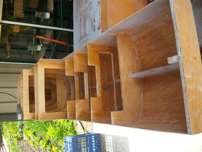

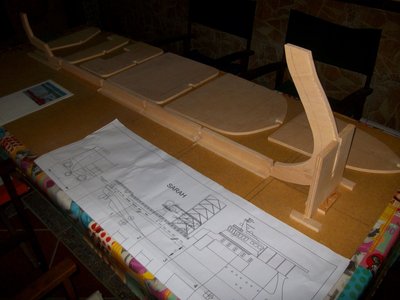

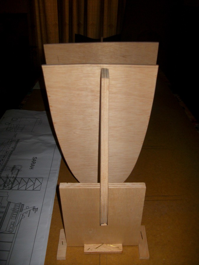

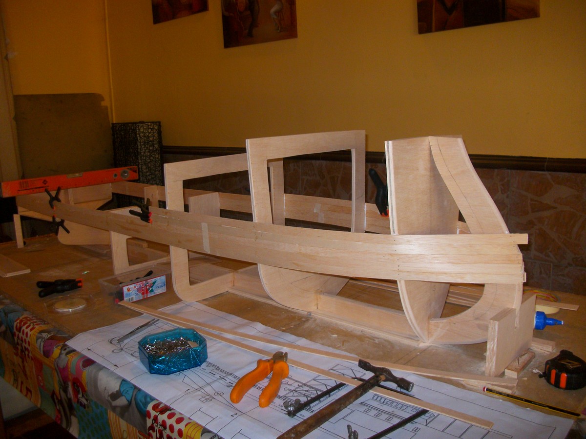

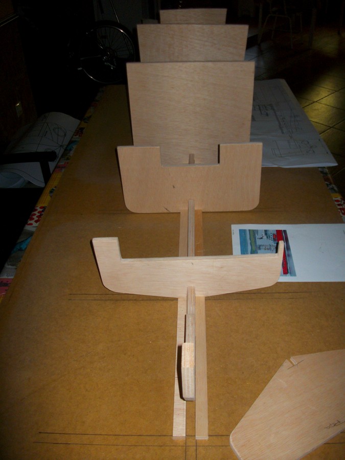

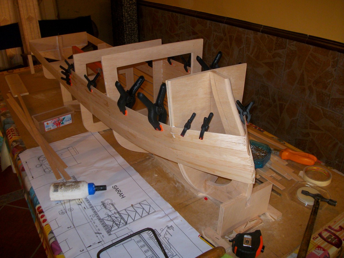

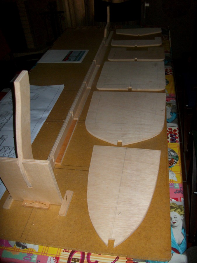

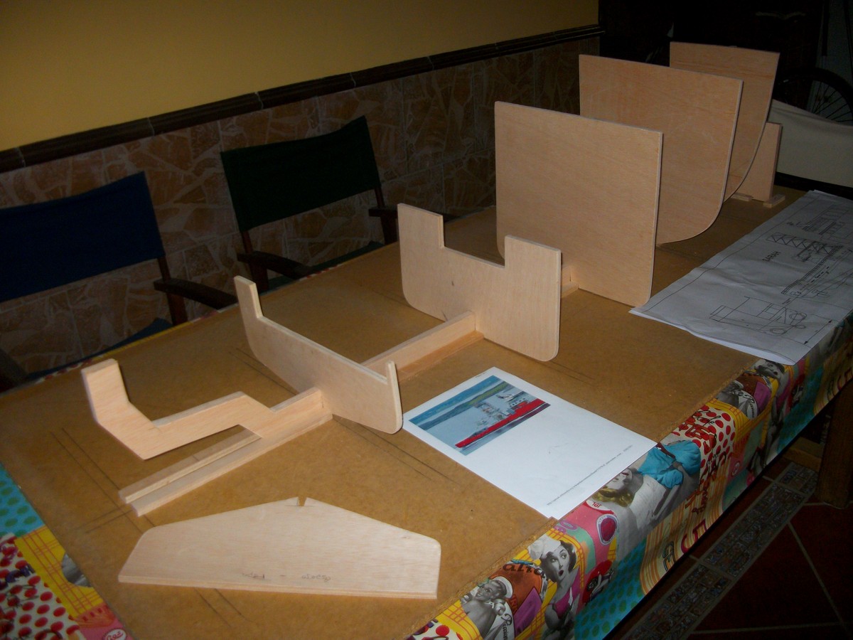

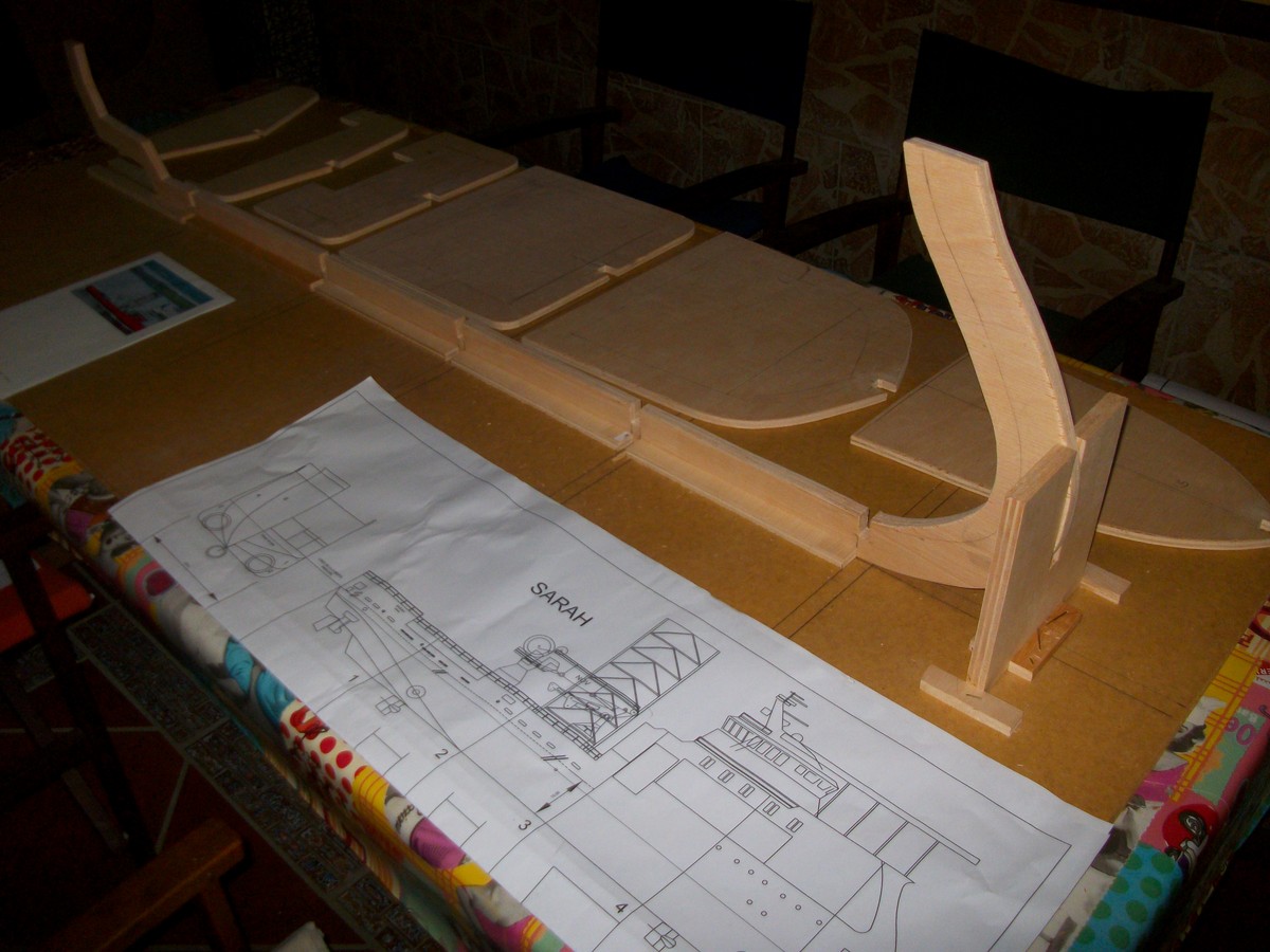

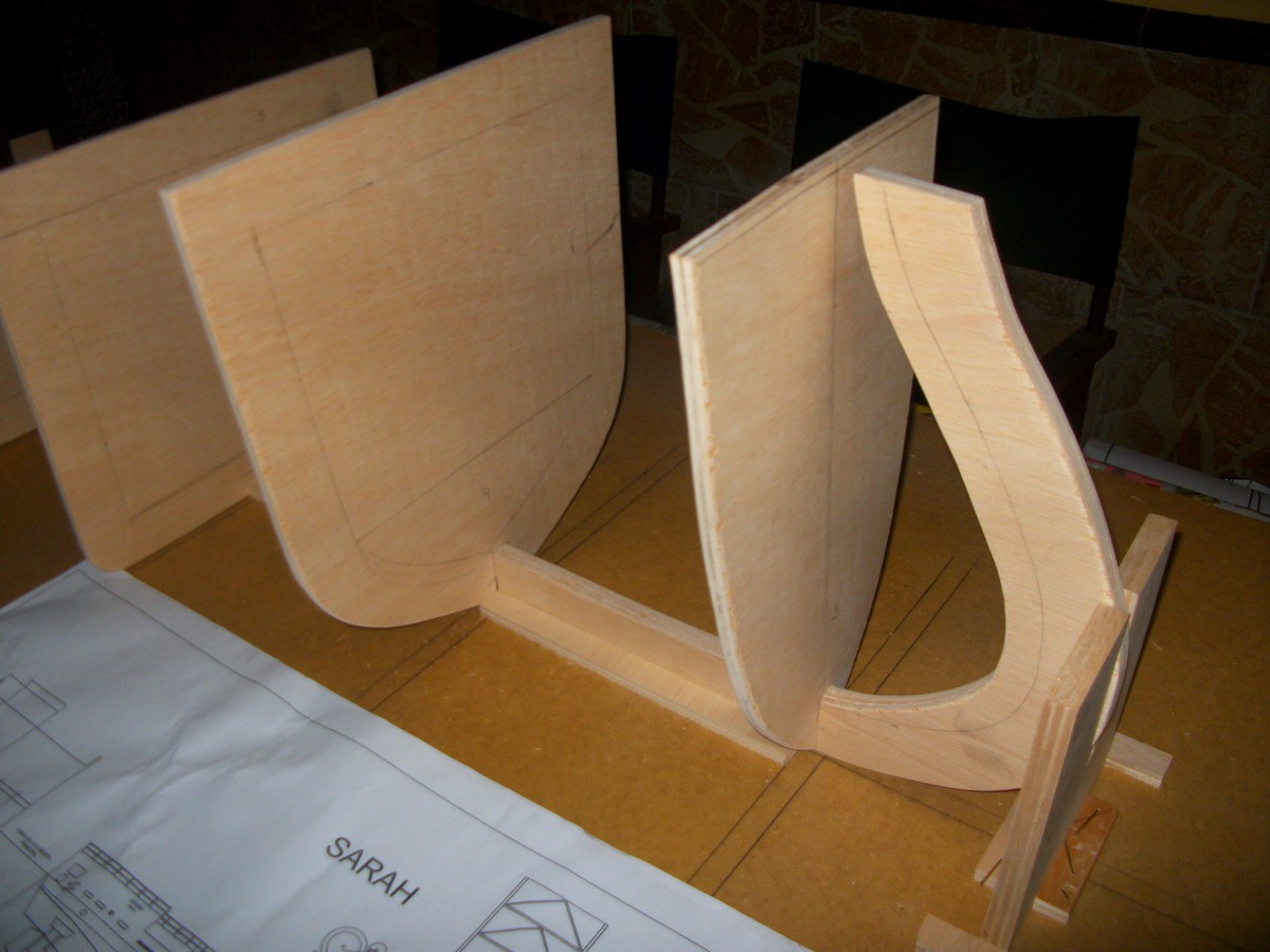

Con fecha del 13 de Octubre dia de mi santo empiezo la construccion del Sarah un Barco Noruego de los astilleros Ulstein. Y despues de dos años para poder conseguir los planos gracias a D. Alvaro Garcia, comenzamos el desarrollo de la maqueta.

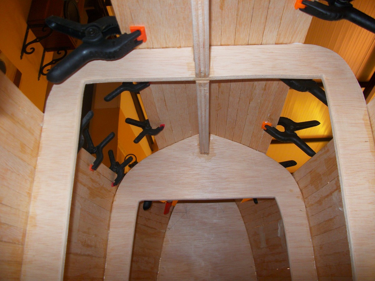

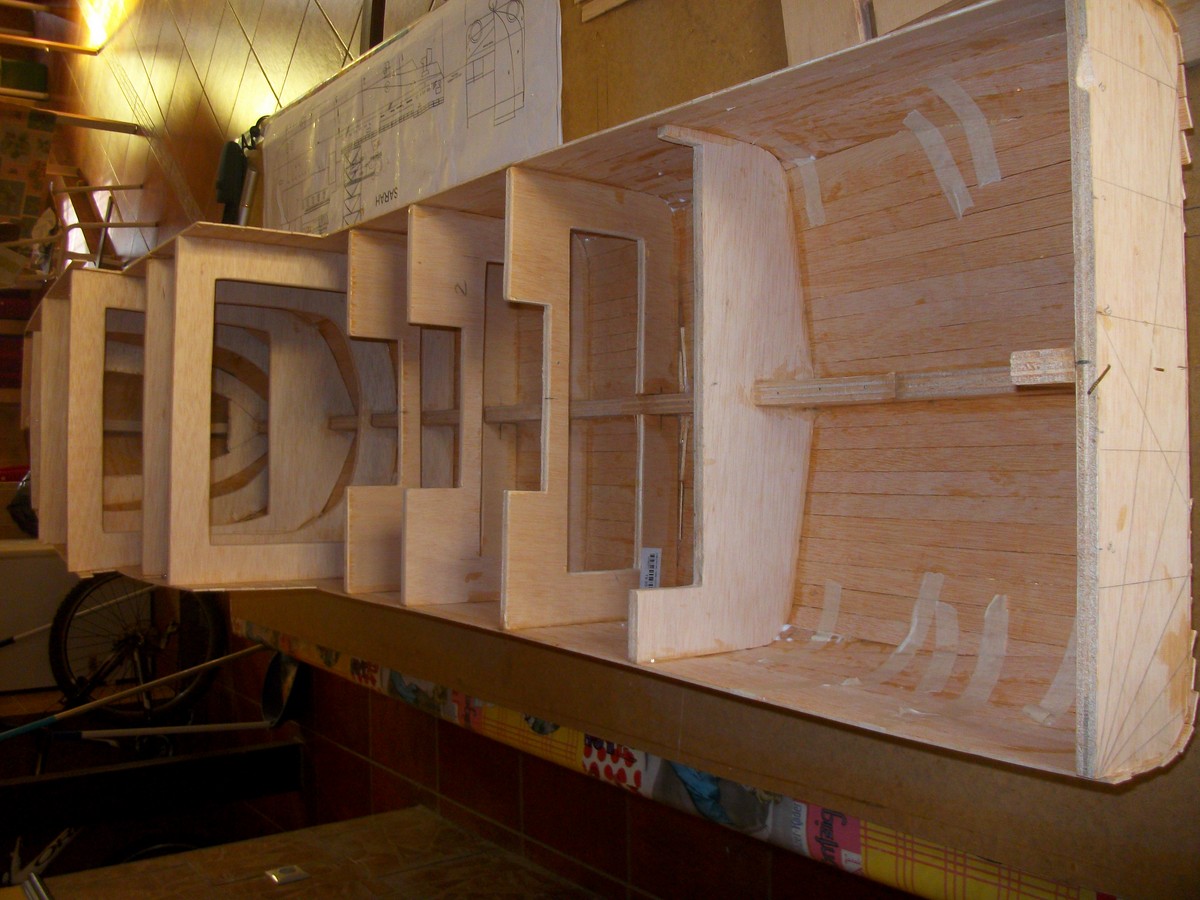

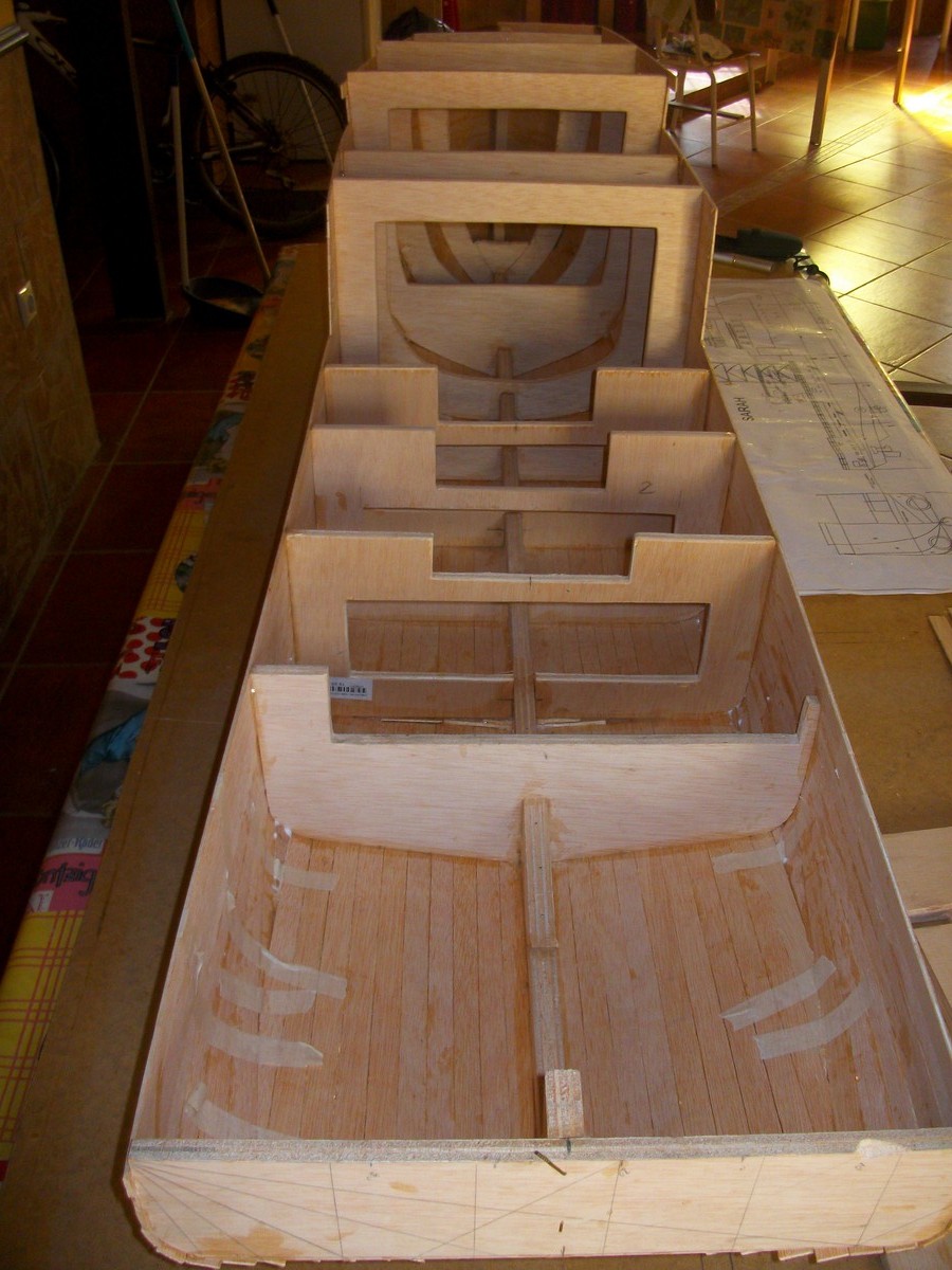

Cortar el interior de las cuadernas

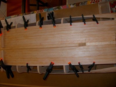

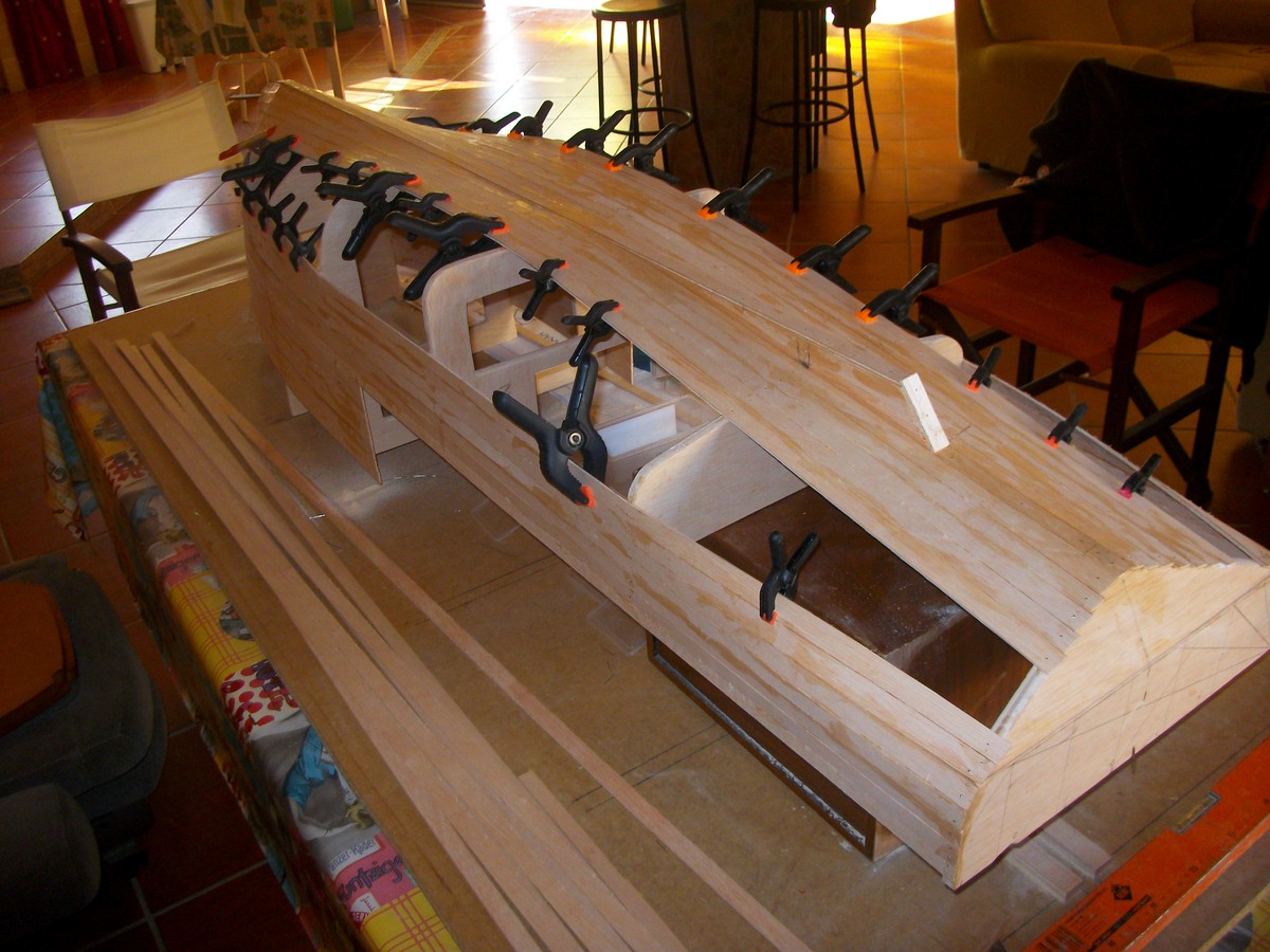

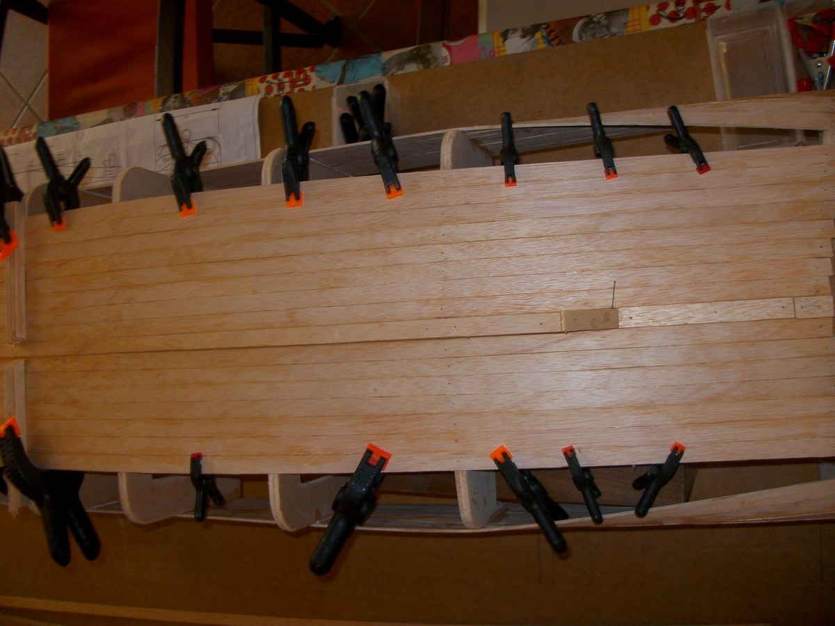

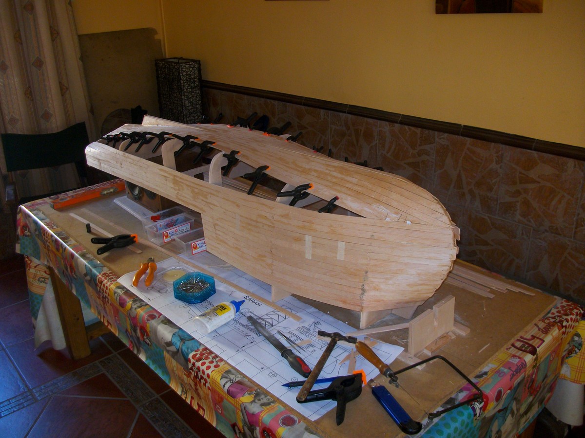

Forrando el casco. Tiene una eslora de 1.60 metros y una manga de unos veinticinco centimetros.

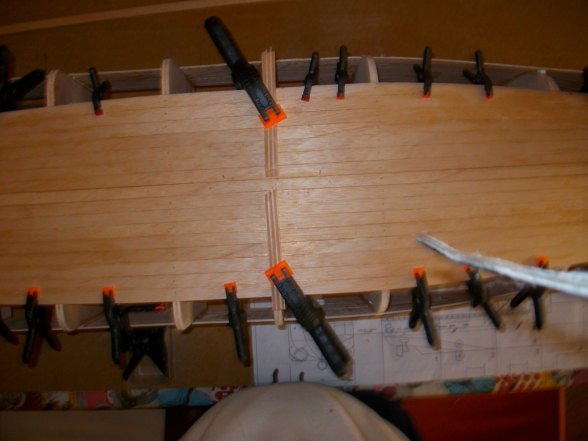

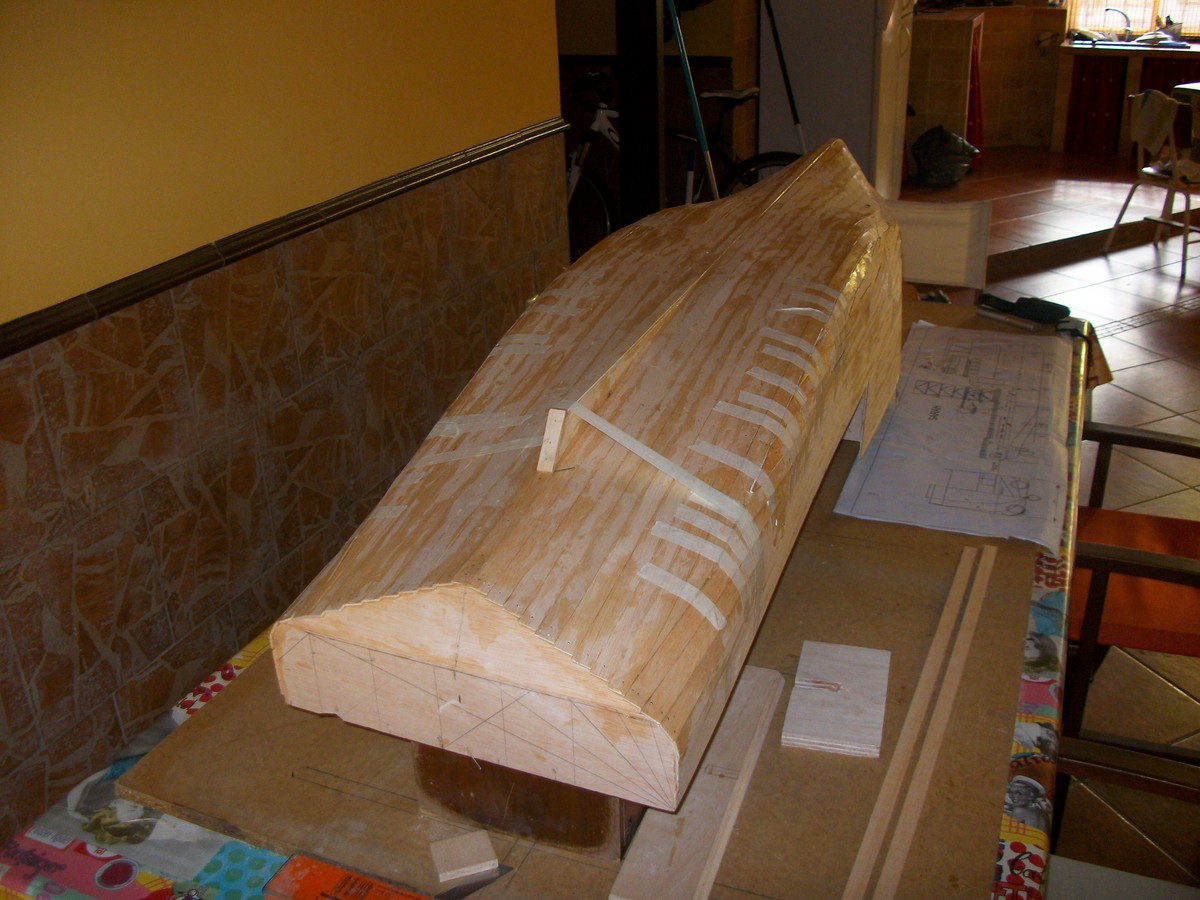

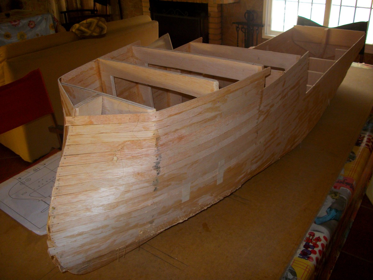

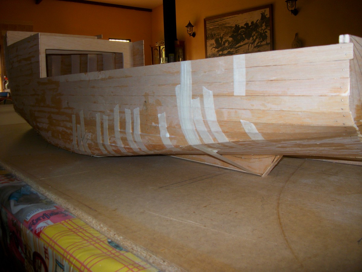

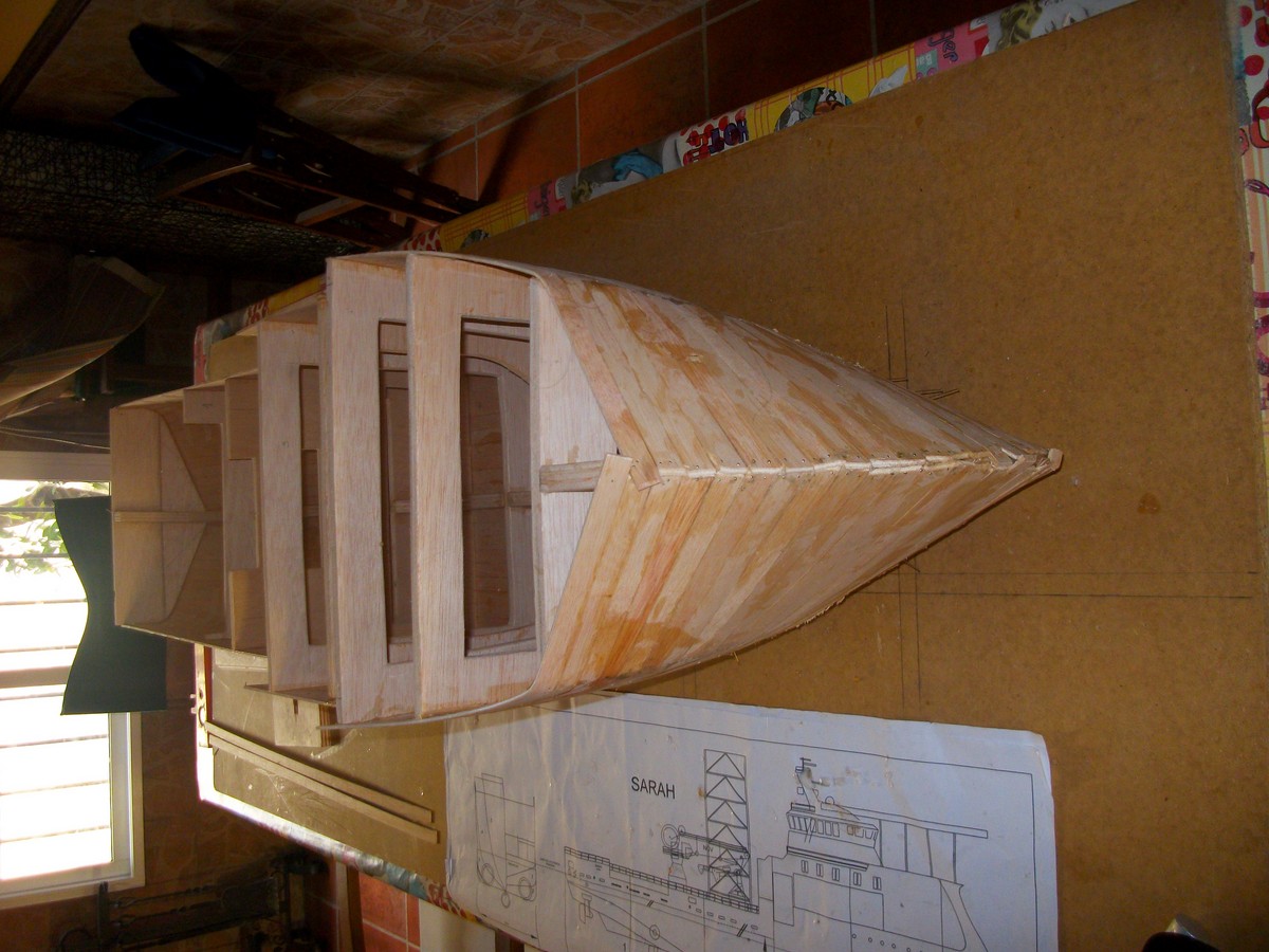

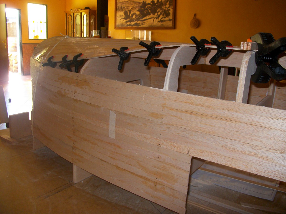

Terminando de colocar las tracas. He intercalado dos cuadernas mas entre la dos y la tres y entre la tres y la cuatro.

Gracias Tasso, encantado del seguimiento de la maqueta, estoy modificando segun la voy realizando pues los planos al sacarlos por ordenador estoy viendo los problemas que van surgiendo y no tenga problemas al construir otro modelo de similares caracteristicas.

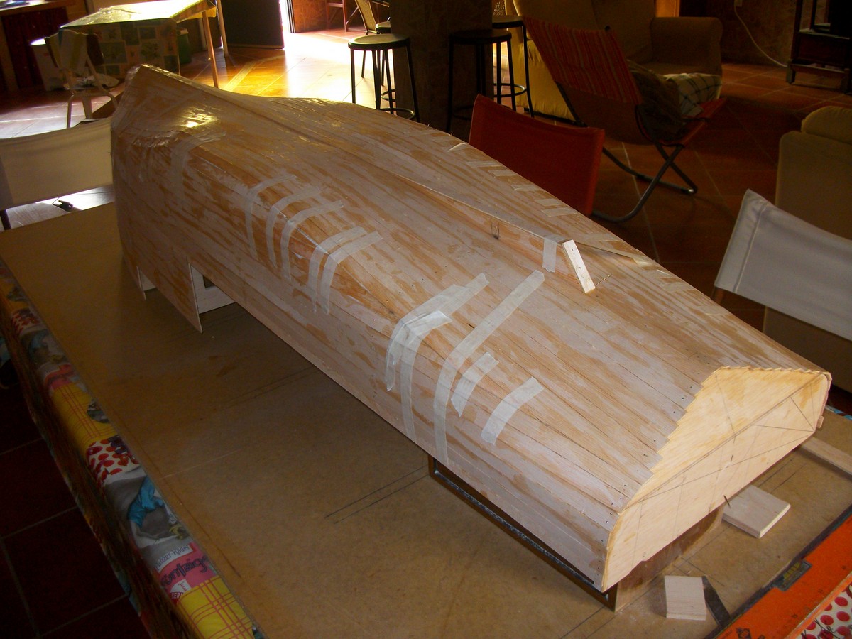

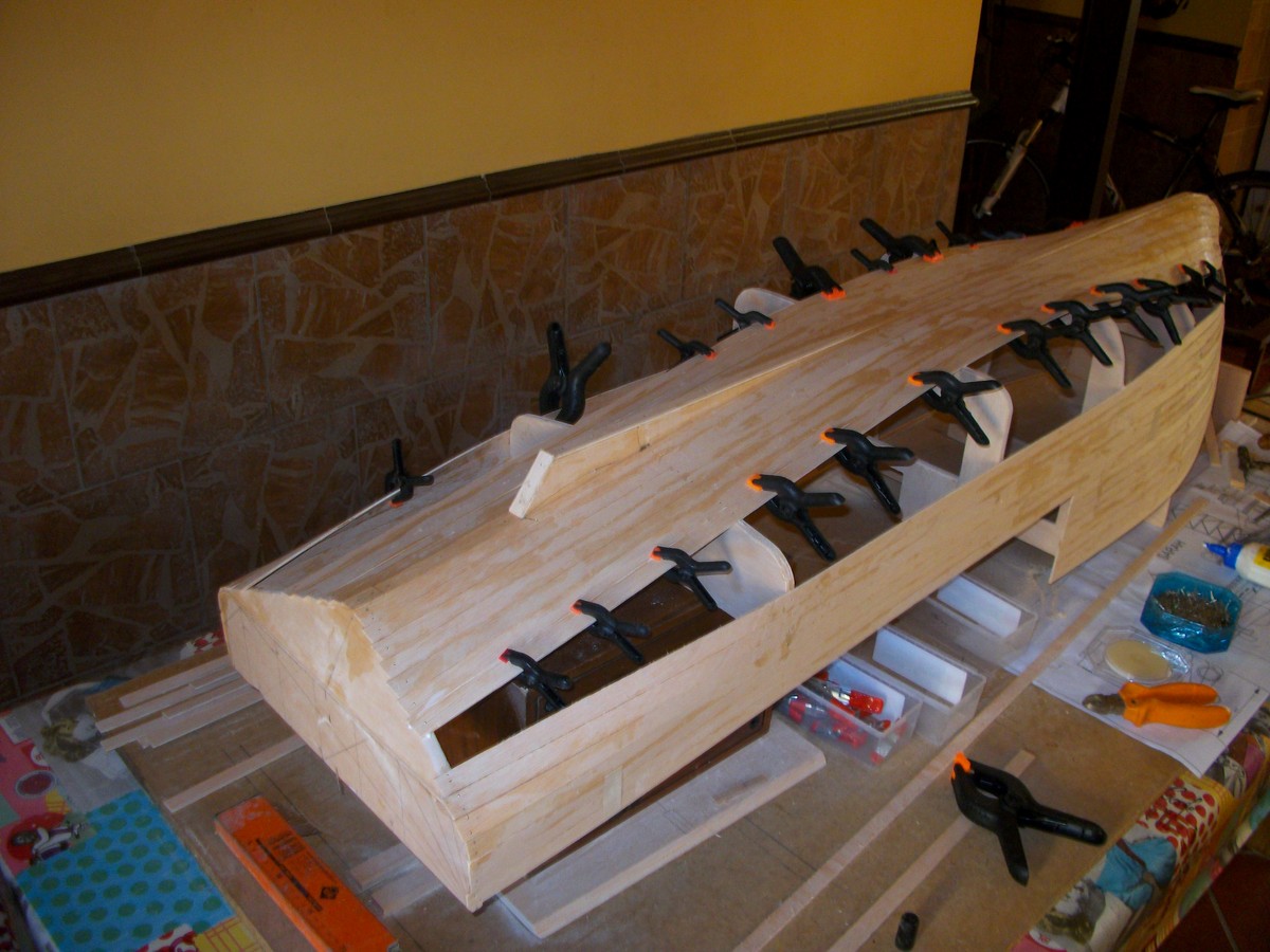

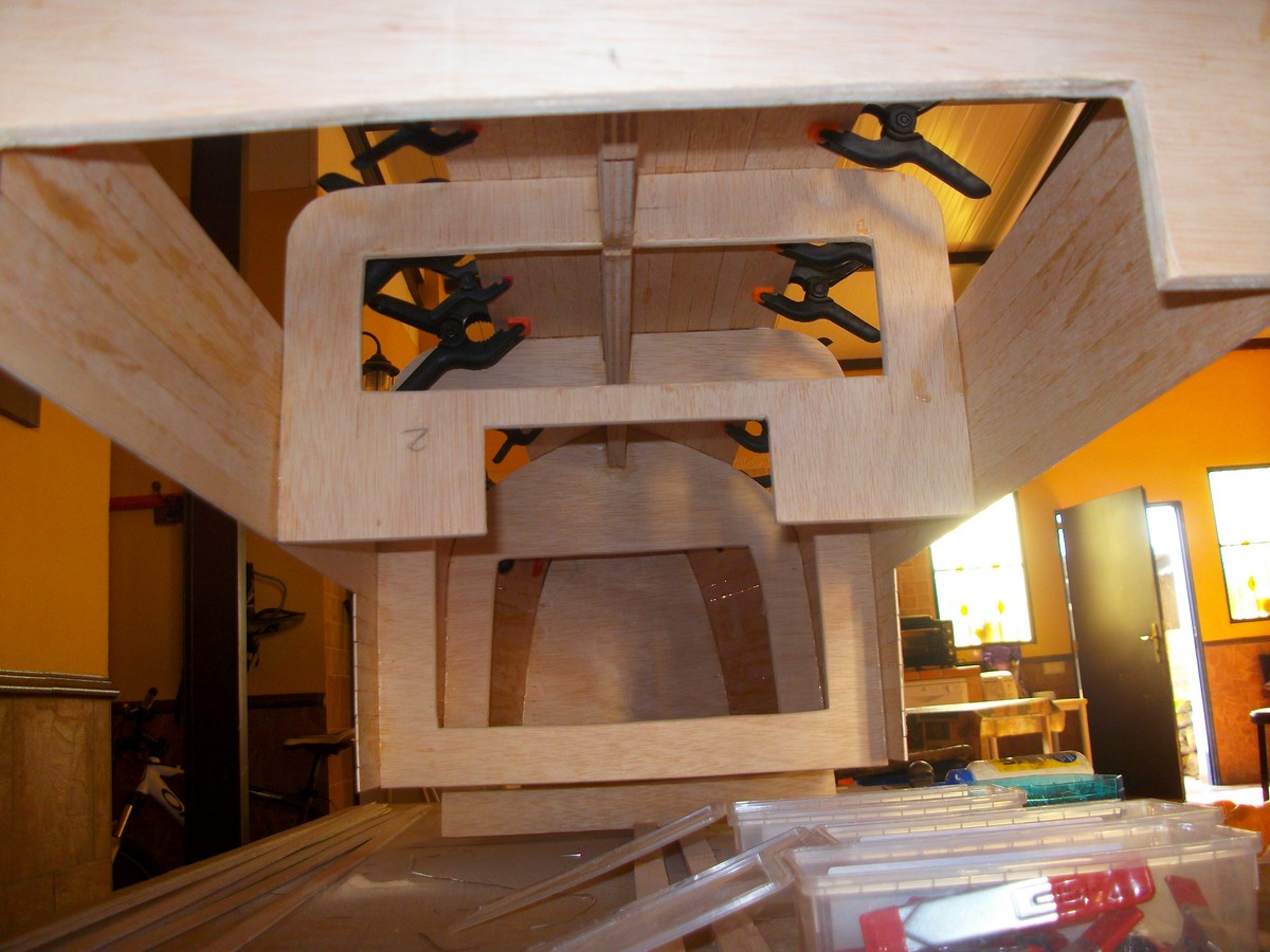

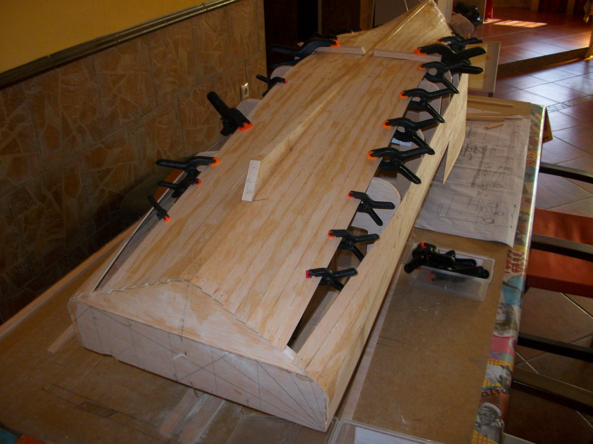

Terminacion de forrado del casco, hay que mejorar los planos pues resulta complicado su realizacion, este modelo va a servir para corregir inconvenientes y problemas que vayan surgiendo durante su construccion.

Terminacion del forrado del casco. Los planos hay que mejorarlos pues se han encontrado incovenientes a la hora de forrarlo. Este modelo va a servir para corregir todos los problemas que vayan saliendo.

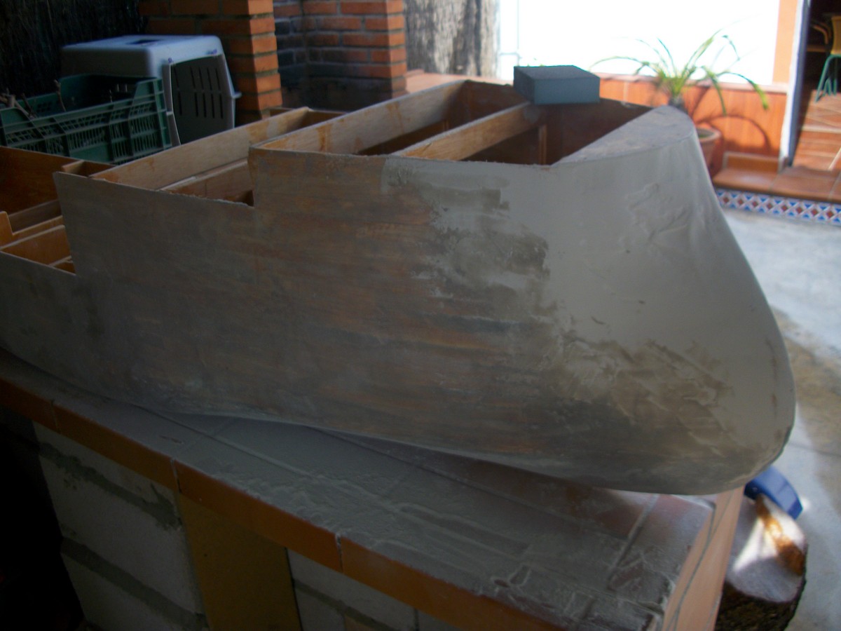

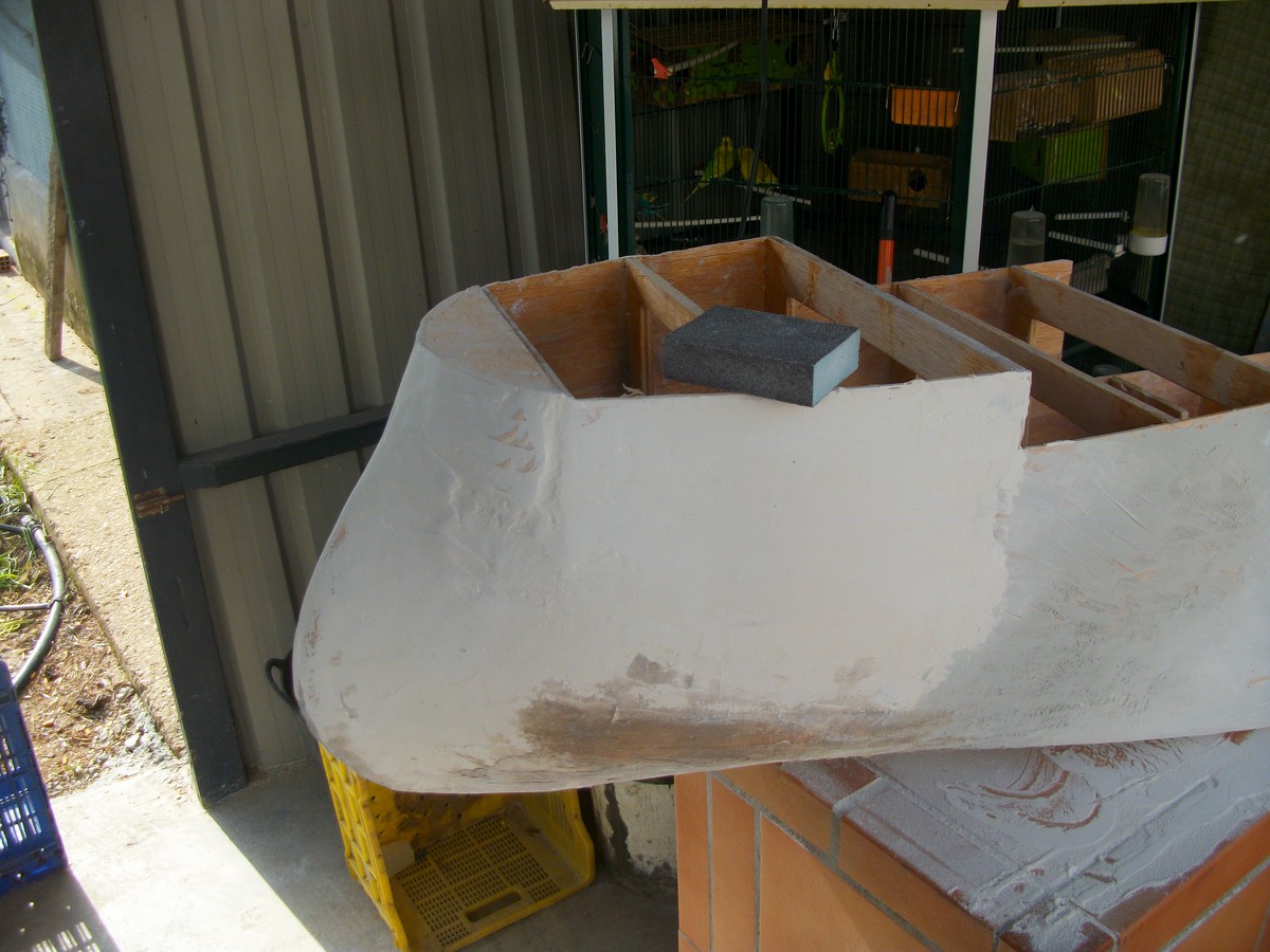

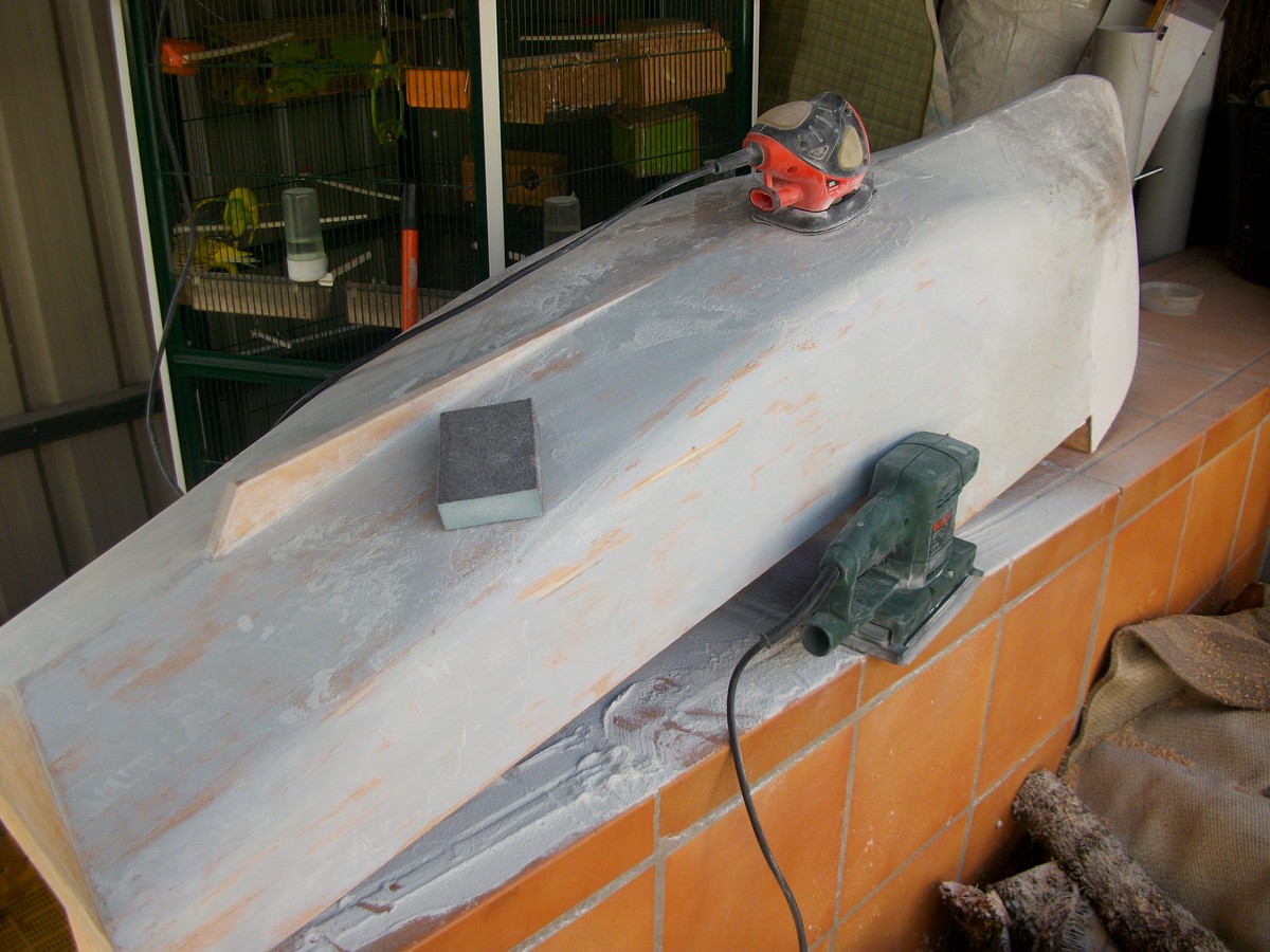

Masillado y lijado del casco.
Colocacion del velo y la resina de polyester.
