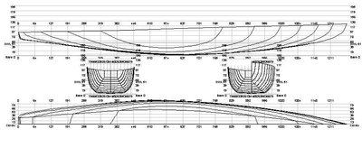

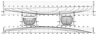

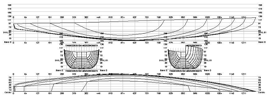

Tengo las cuadernas y la falsa quilla dibujadas en Autocad (http://www.modelismonaval.com/foro/view ... 9&start=50(" onclick="window.open(this.href);return false; y quisiera pasarlas a este programa y seguir con el resto del barco
Gracias por adelantado y perdona las molestias,
Juan
Juan

Hola, Juan, de nada y de molestias nada, para eso he empezado este hilo.
Por lo que he visto en el enlace del Morgan, lo tienes bastante adelantado, he visto la caja de cuadernas tanto vista de proa como popa.
Para ayudarte debo preguntarte una cosa: ¿qué es lo que quieres hacer (en general) y en particular con DS?
¿Sacar el casco completo?
Para eso lo mejor es seguir el 2º tutorial y yo te ayudo adaptándolo al Morgan.
Veo que dominas el Autocad y ya puse en otro post (y también en los tutoriales) la diferencia entre programas de diseño y programas de dibujo. Lo que hagas en DS lo puedes exportar directamente en .dxf a AC.
Montañés
Montañés

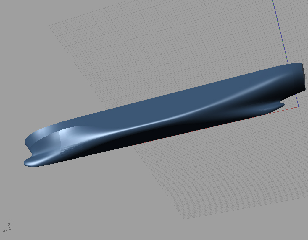

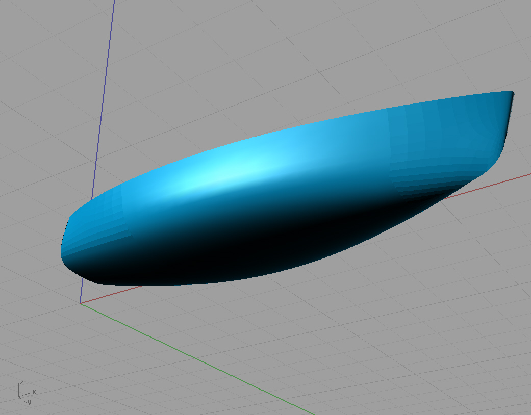

Hola Zapa: Para que te de al exportar la superficie, vas a archivo, exportar, trama dxf.
Pero estos programas para hacer modelos están bien, pero para mas....
He exportado el modelo de sus "samples", el demo 3, y puedes ver el fallo en proa.
Luis
Luis

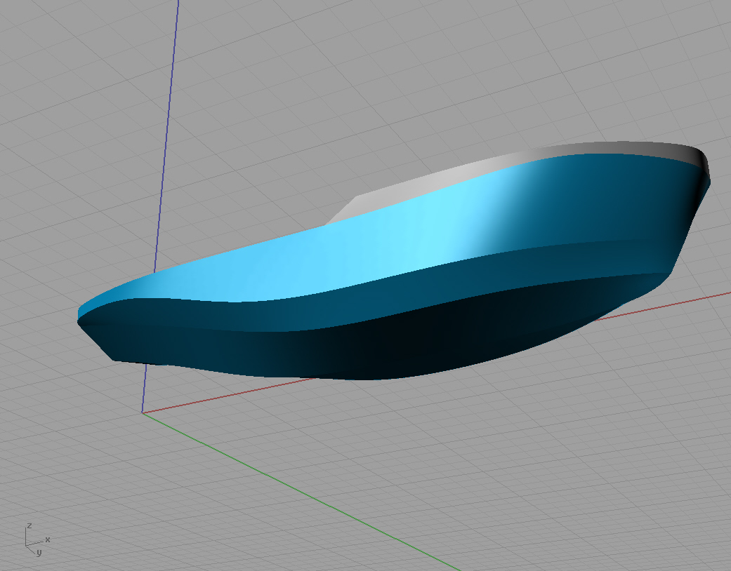

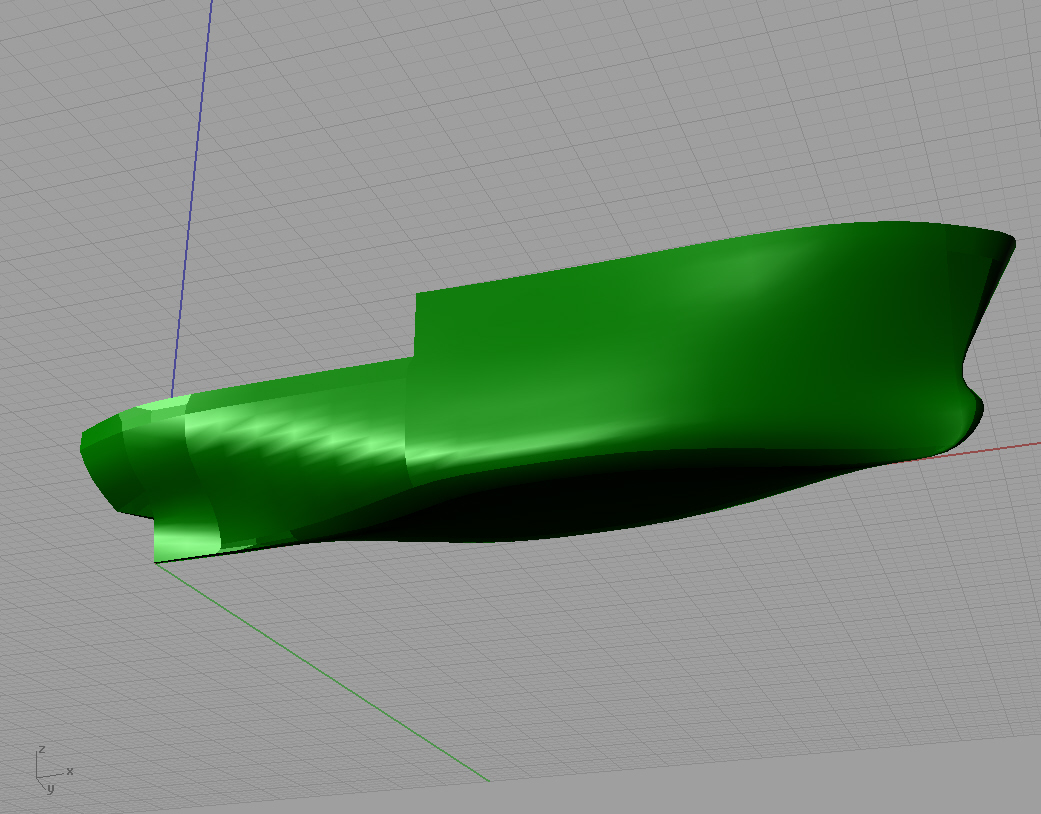

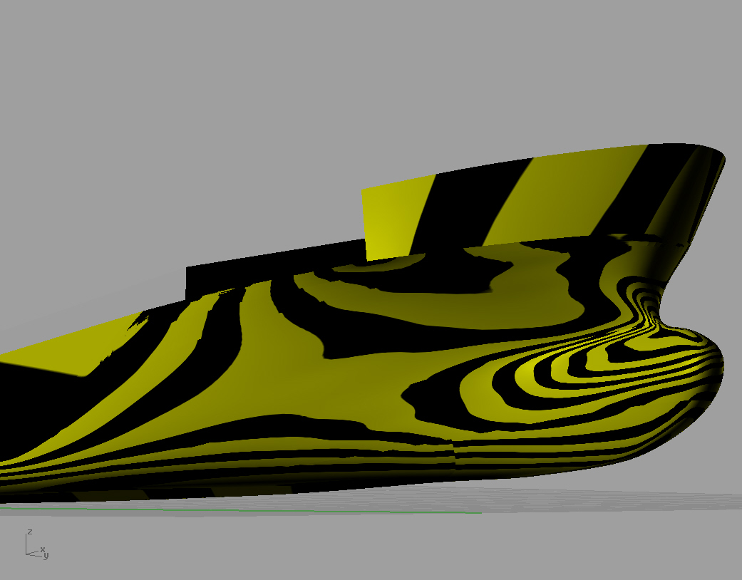

Otros ejemplos mas donde el nivel de alisado se ve fatal. Y eso que son sus ejemplos.
losdelgoya
- Mensajes: 758
- Ubicación: Santander
Re: TUTORIALES DEL PROGRAMA DE DISEÑO NAVAL DELFTSHIP
Parece que con superficies desarrollables va mejor.
Por eso yo te recomiendo, si quieres que los planos de tus estudios estén correctos, que uses el Maxsurf. No es dificil en cuanto le dediques un poco de tiempo, pues son todos parecidos, y es profesional. Está en la red, y si no le encuentras yo te lo puedo facilitar.
Yo uso para los cascos exclusivamente el Defcar, pero este necesita una llave antipiratería en el puerto paralelo para que funcione.
