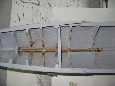

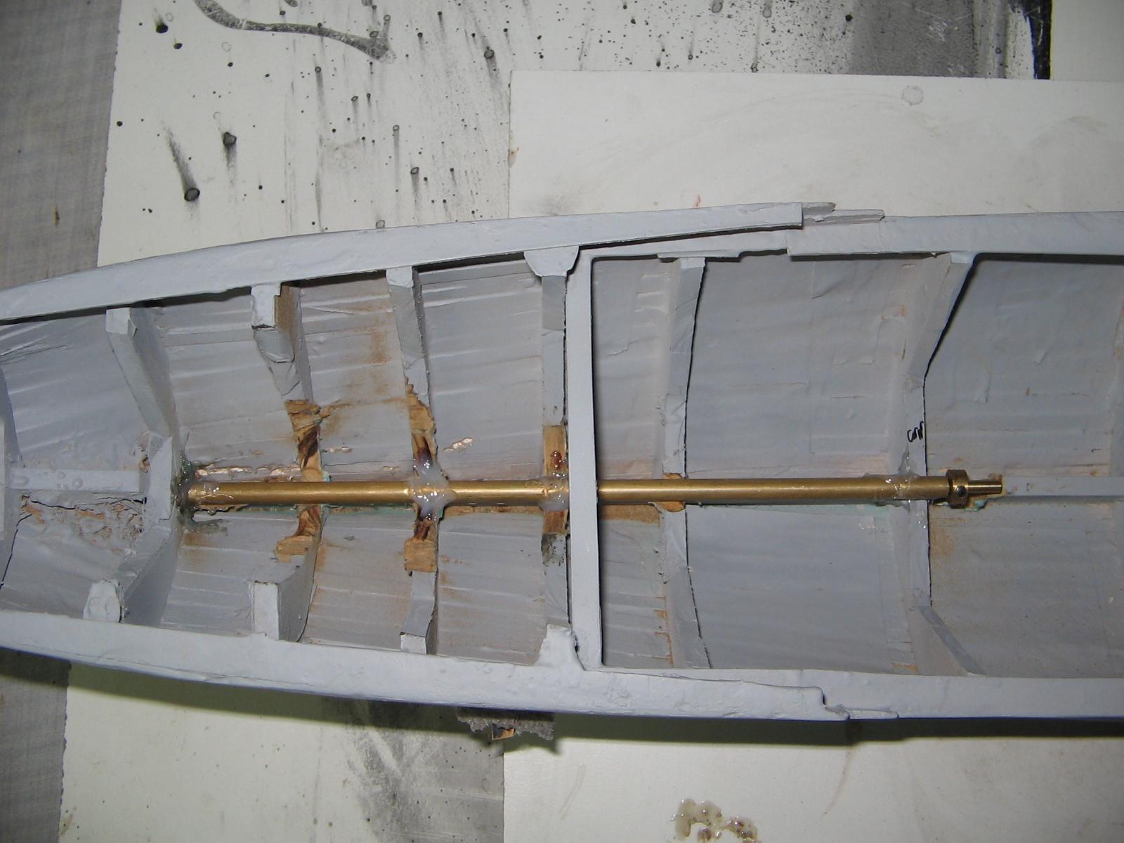

Si vas a poner un motor, es necesario que sepas que no es necesario que vaya por encima de la linea de flotacion, ya que como pasa en la realidad, mientras mas cerca del casco (de su fondo) este el peso, mas bajo va a ser en CG (centro de gravedad) del modelo, y mas estable por ende sera. Lo que si es necesario, o por lo menos te recomiendo, es que la salida del timon sea por encima de la linea de flotacion, ya que ahi no te entrara agua.

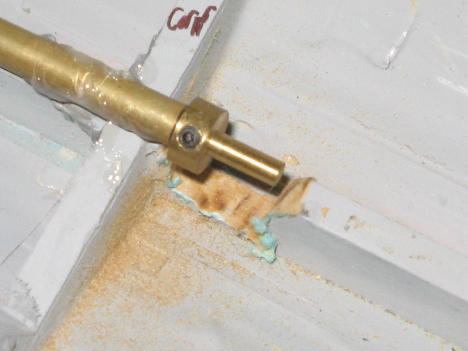

Para la helice la solucion no es tan dificil. Por el "tubo" que vos decis, que se llama "bocina del eje" se lo suele rellenar de grasa, no solo para su mejor deslizamiento y lubricacion, sino que para que sea estanco, no estaria mal ponerle un oring, en el acople del eje y la helice. Para la helice te recomiendo ponerle un prisionero para apretar bien la helice al eje y que no corra riesgo de que se te pierda en alguna navegacion.

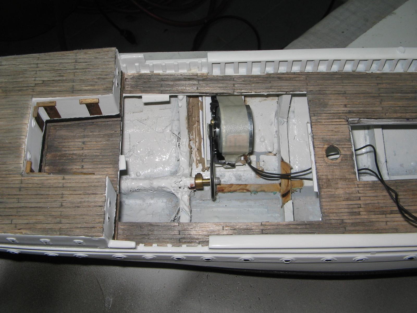

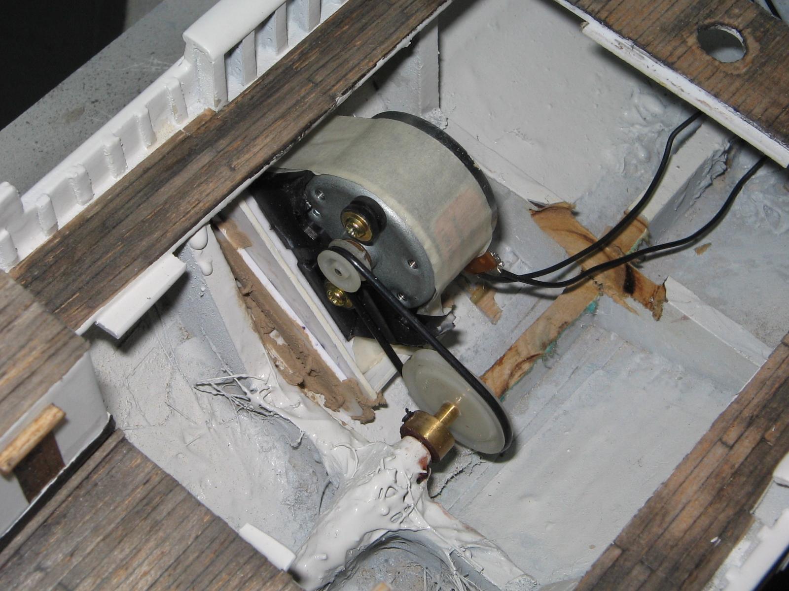

Por ultimo, la "transmision" que vos preguntas, no es a traves de ningun truco, hay muchas maneras de transmitir el movimiento rotacional de un motor a un eje, ya sea directamente del motor al eje (no te lo recomiendo), o mediante poleas, engranajes, o cardanes.
Para el modelo de la "Fragata Sarmiento", yo utilice poleas, que van de maravilla.
Espero haberte despejado varias dudas, y cualquier cosa, segui preguntando que para ello estamos..
PD: si queres podes darte una vuelta por el hilo, ya que explico como aplicar la fibra y como hice la transmision a traves de las poleas, aparte de la colocacion de la bocina.

Para complementar lo que me preguntabas por mp Gera, te paso el detalle de la transmision, en este caso por poleas, ante cualquier duda, sigo a su disposicion.

Alfinal el motror transmitira la fuerza a una polea con una correita pequeña...como me dijiste que piensas que seria lo mejor...
