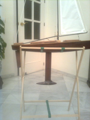

Mi barco, el Palo de Agua, avanza, pero no muy rápido. He tenido problemas para encontrar algunos de los materiales y ademas, el tiempo, nunca me sobra.
Ya tengo instalado todo el sistema de radio-control. Me falta colocar el tubo para la salida del cable de escotas y podré pegar el puente.
Tras esto, solo faltarán el peso del bulbo y las velas.

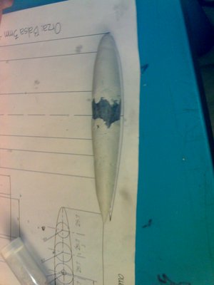

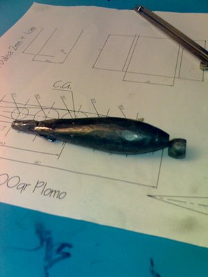

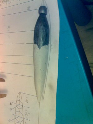

Hola, yo el mio lo he fabricado con una plomada de pescar que compre en Declaton (en cualquier tienda de pesca venden todo tipo de plomadas). Luego compre una barrita de arreglatodo, masilla de dos componentes y lo modelee dandole la forma final.
