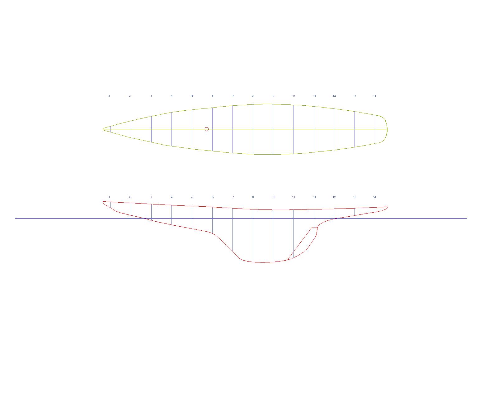

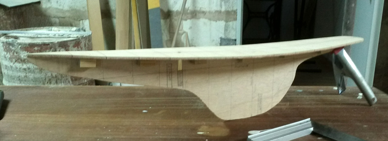

Quien la sigue la consigue. Cansado de buscar por ahi los planos de Columbia gandor de la Copa America del 1901, decidi intentar sacarlos yo mismo. Mi experiencia en el modelismo, un pequeño pesquero de Artesania Latina y el Tranvia de Soller de Occre; no era buen punto de partida. Busque fotos y dibujos por la red, encontre un dibujo, el cual me gustaba; lo puse de fondo en el Autocad y copie el perfil. La cubierta, con el mismo sistema; pero de otro dibujo hice lo mismo. Aqui teneis los planos. ¿Que opinais?

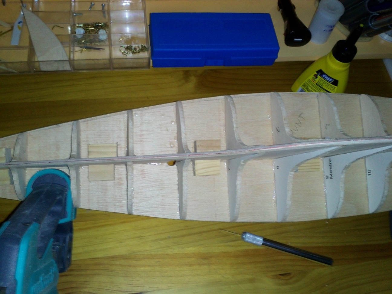

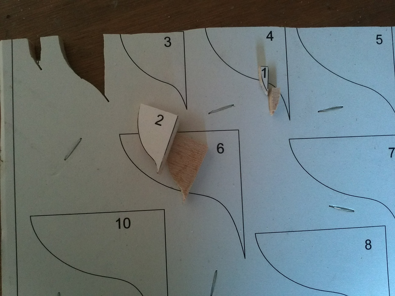

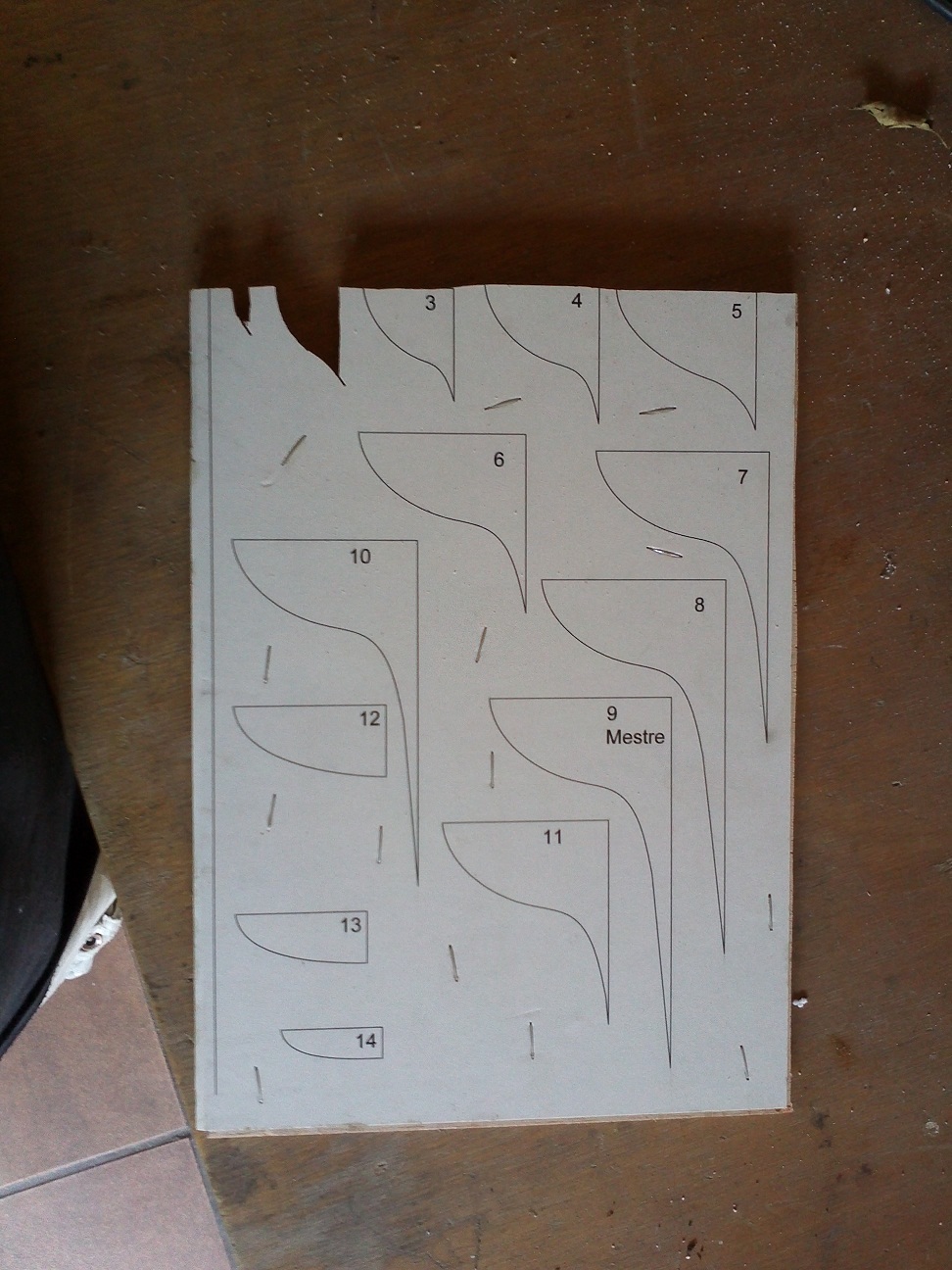

Despues de cortar en tablero de 5 mm las dos partes empeces a dibujar las cuadernas y este fue el resultado.

Muy bien por tu iniciativa, sigue así.
Si buscas en la red están los planos de todos los copas del América.

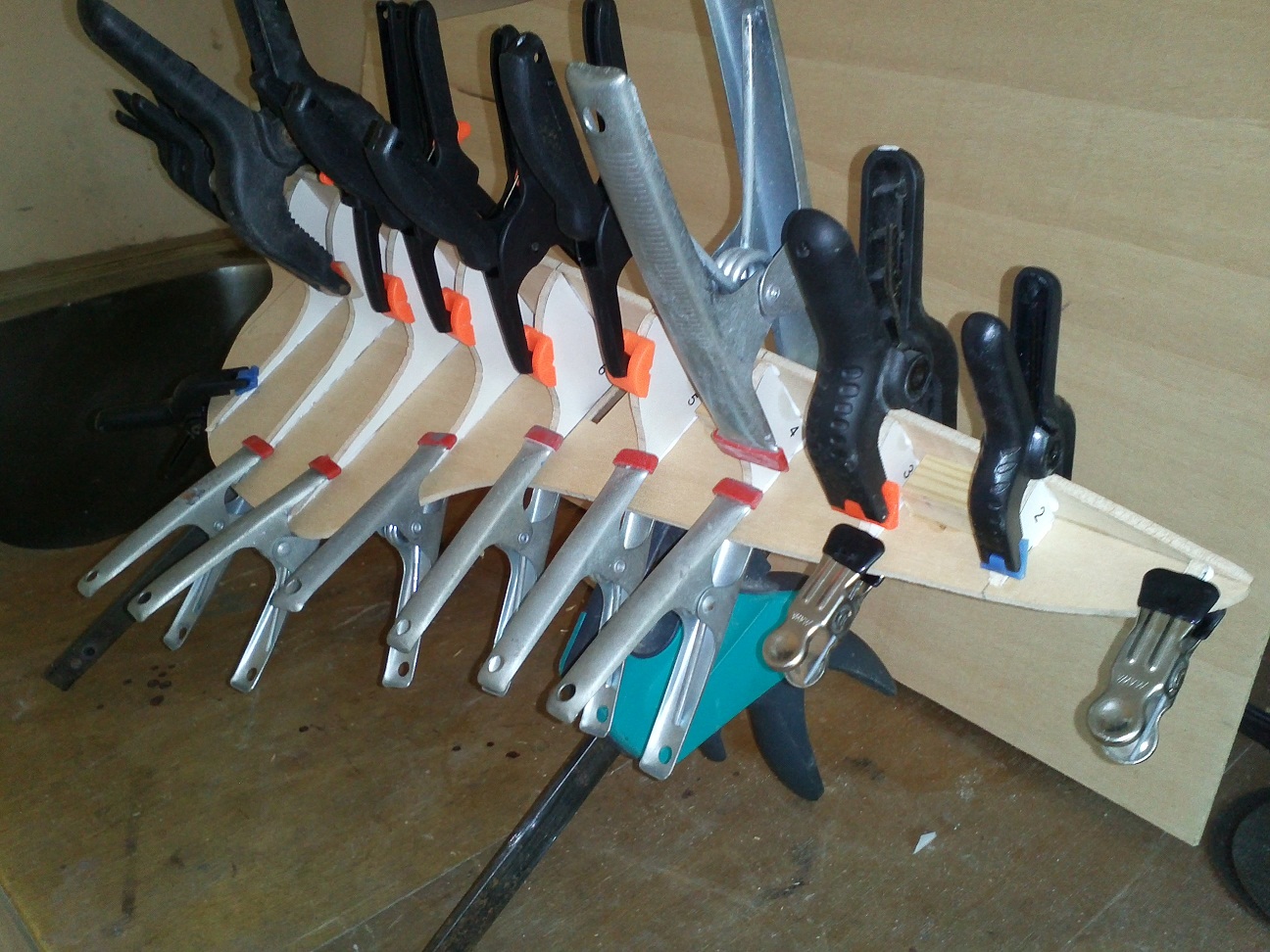

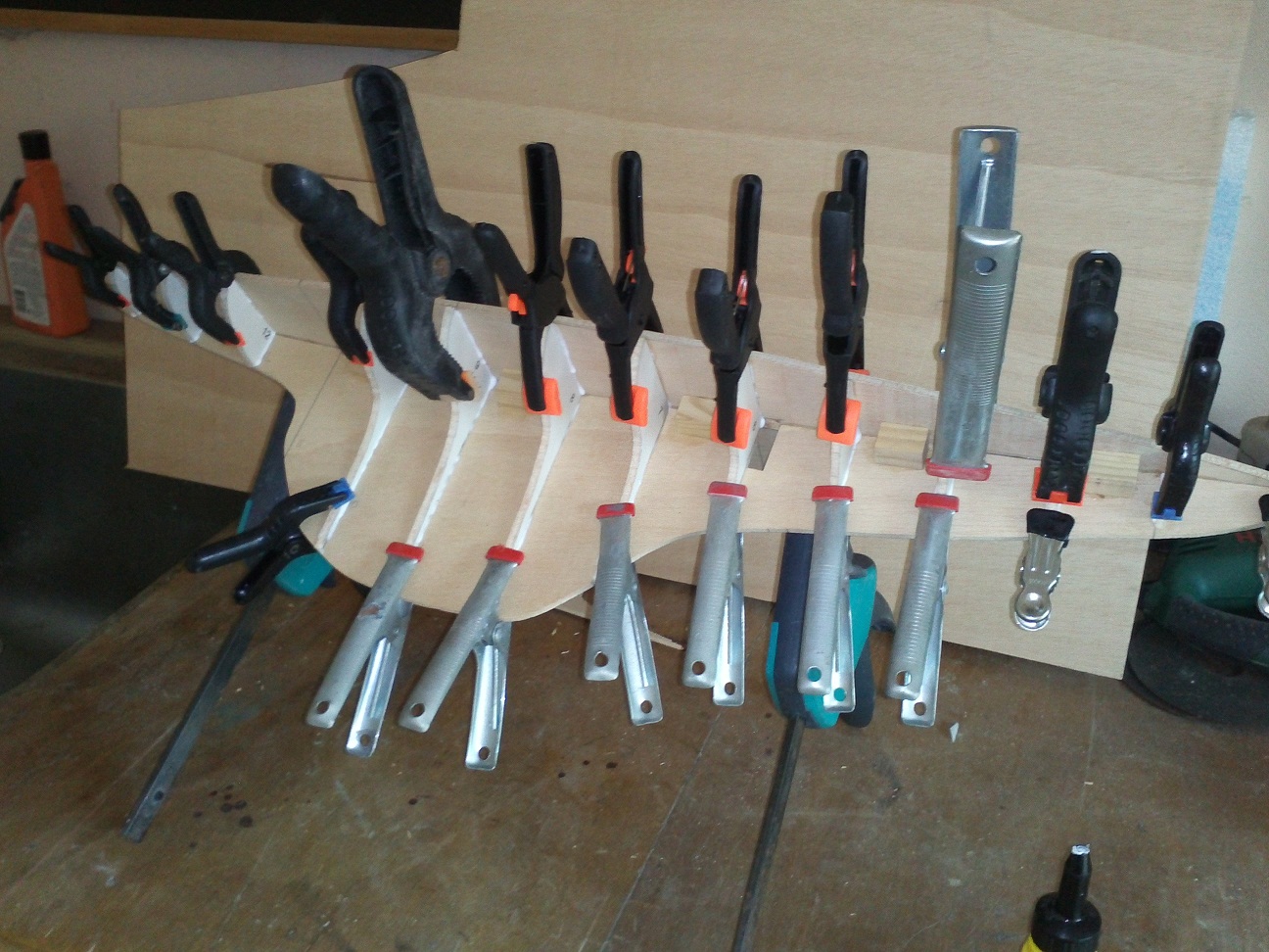

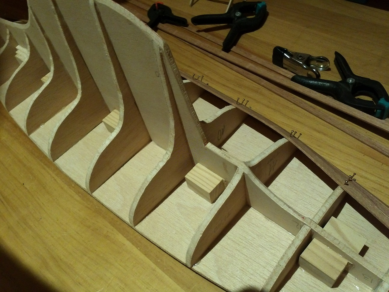

Hoy he cortado y montado las cuadernas. Ya empieza a tener aspecto de barco.
Primero he pegado los planos al tablero.
Despues he unido dos tableros para que las dos mitades queden totalmente simetricas.
Para el pegado he tenido que recurrir a las pinzas para poder pegarlas todas sin que se movieran

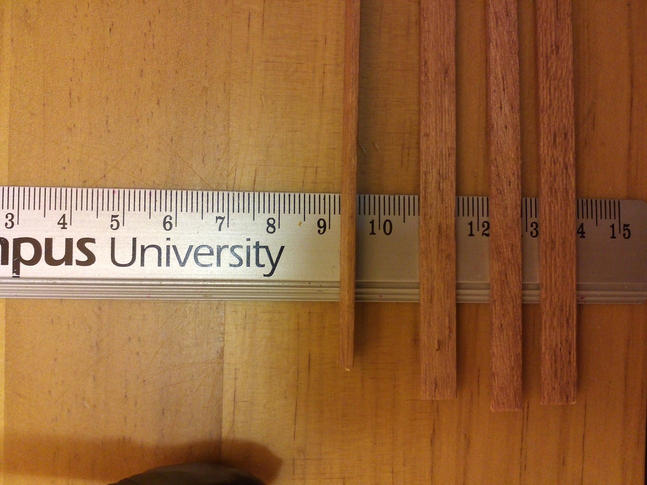

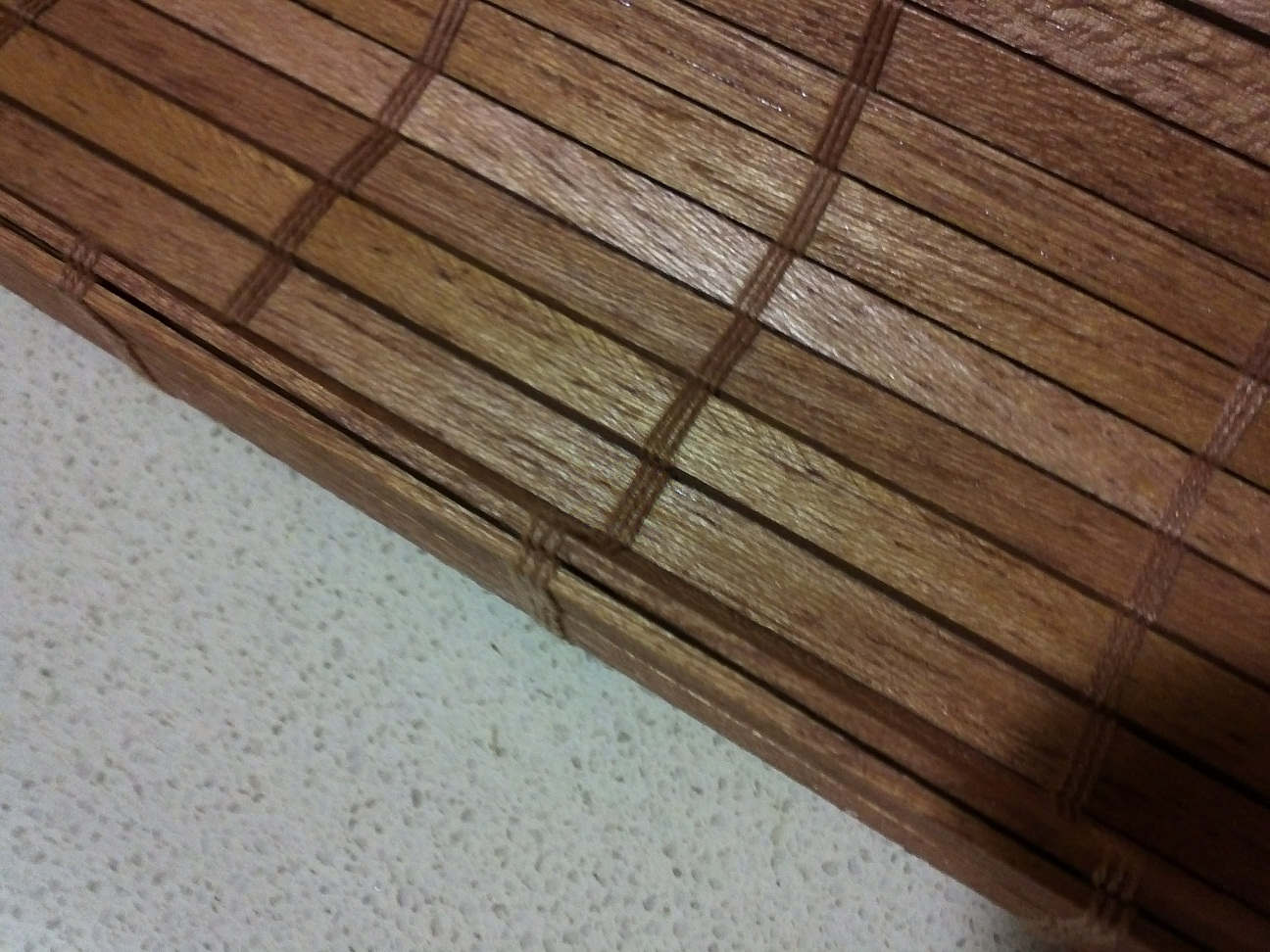

Ayer fui a comprar trancas a una tienda de modelismo para mi Columbia. Era la primera vez, ya que los anteriores modelos que construi eran kits, los cuales ya venian las tranca. Al ver el precio, me parecio desorbitado; unos 50 centimos el liston de un metro. Pense en ir a comprar tablero y hacerlas yo mismo, pero de camino me paré en Leroy Merlin y encontre un estor hecho de listones de aproximadamente 1mm x 5mm x 75cmts por solo 10€. La compre para probar y van estupendamente. Por cierto salen unas 300 unidades. Un chollazo.

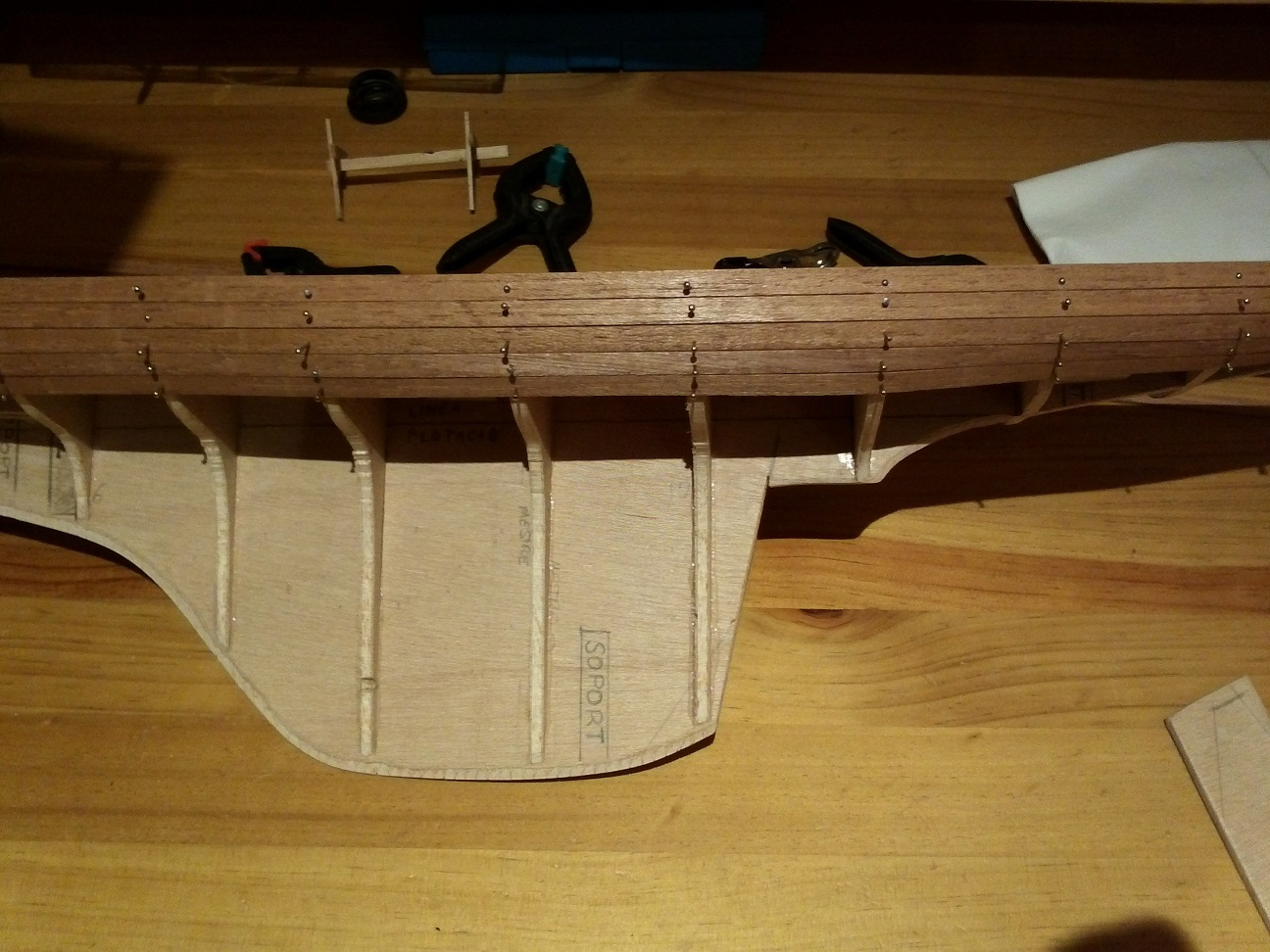

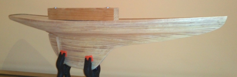

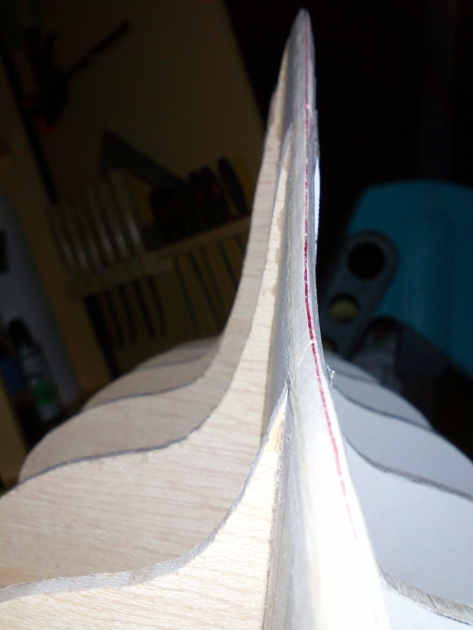

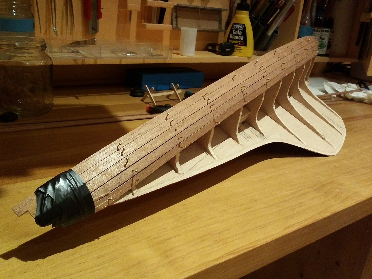

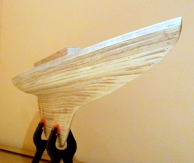

Antes de empezar a forrar el casco, he lijado quilla para que las trancas encajasen bien. Despues he empezado a forrar con las "trancas-estor" que van de maravilla.

contramaestre
Mensajes: 648
Re: Columbia America's Cup 1899
Mensaje por contramaestre »
Una fuente estupenda de listones !! 8)
Lo unico es que a esa anchura de 5mm, me parecen un poco fuera de escala. Tambien por la fuerte curvatura que tienen esos cascos.
O quizas no y es la foto. :roll:
sebastiacapo
Mensajes: 11
Registrado: Jue Sep 15, 2011 6:51 pm
Ubicación: Muro
Mensaje por sebastiacapo »
Cierto, Contramaestre; la curvatura es muy pronunciada, y quizas sean un tanto anchas para el manejo. Pero en cuanto a la escala, no es problema; ya que el casco ira enmasillado y pintado. De la linea de flotacion hacia arriba un tono oscuro, azul marino, algun tipo de verde... no se, ya veremos. La zona de debajo de la linea de flotacion (creo que se llama obra viva, ¿no?) de color beig o marfil o incluso blanco. Para el enmasillado y pintado/lacado necesitare consejo, pero ya lo comentare en su momento.

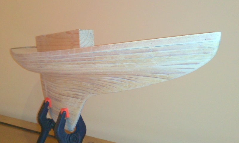

Buenas a todos. Llevaba unos dias sin aparecer por aqui, pero el astillero sigue a todo rendimiento. Hoy terminado de forrar y lijar el casco, os pongo unas fotos.
Estos dias he estado pensando sobre el acabado del casco. En principio mi idea era darle fibra de vidrio, para luego lacarlo en beig i un color oscuro. Pero al verlo despues del lijado, no se si prefiero forrarlo de madera; oscuro (tipo sapeli en la parte alta) y una madera mas clara (tilo o algo parecido) por debajo de la linea de flotacion. ¿Que opinais? ¿Alquien me podria dar su opinion? Al ser un modelo estatico, creo que es importante la ubicacion que voy a darle; quiero destacar que estara sobre un mueble blanco con la pared de fondo gris claro y en un salon con ciertos aires minimalistas.
