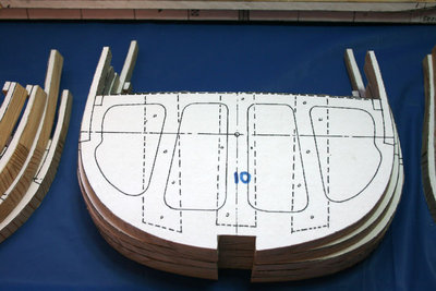

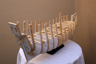

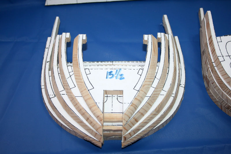

Inicio con este nuevo proyecto, la Nao Santa María, esperando me quede tan bonita como las de los demás compañeros.
La realizaré por planos, a una escala de 1/30, lo que nos dará una eslora de casi un metro, les dejo las primeras fotos, después de preparar los planos y hacer plantillas, recorte las cuadernas y la falsa quilla en pino de 9 mm.
Espero sus comentarios, les mando un saludo !! :D

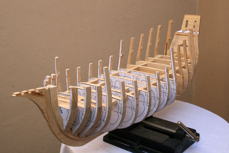

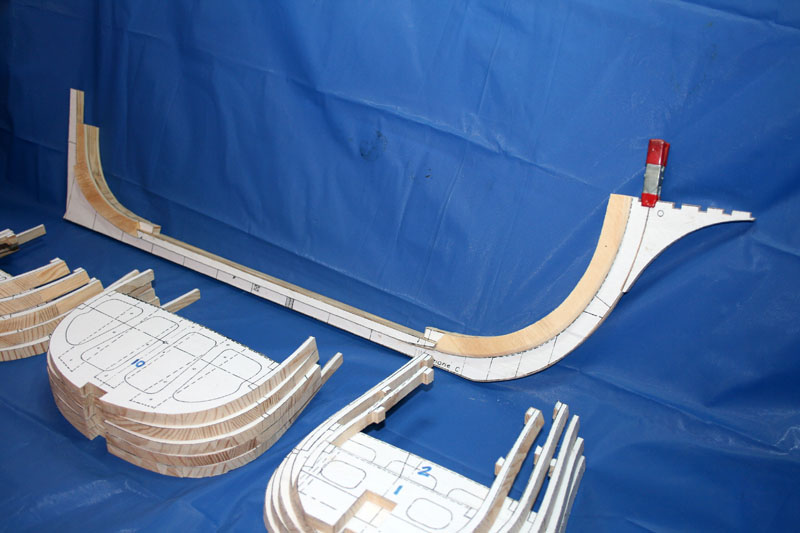

Mas de la quilla !! :D

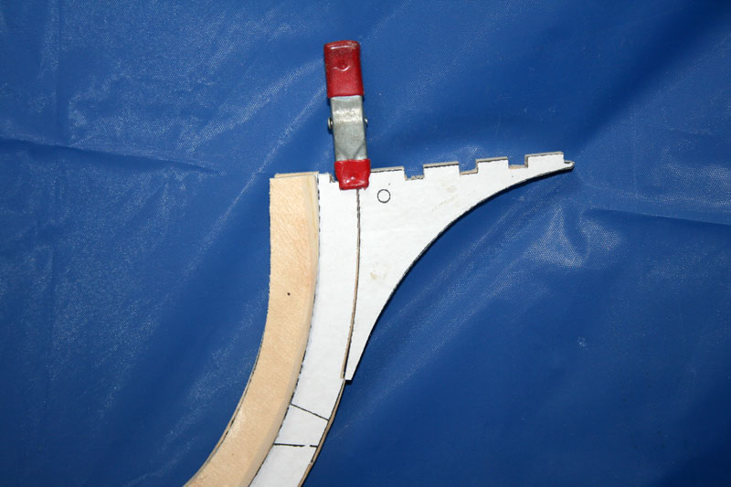

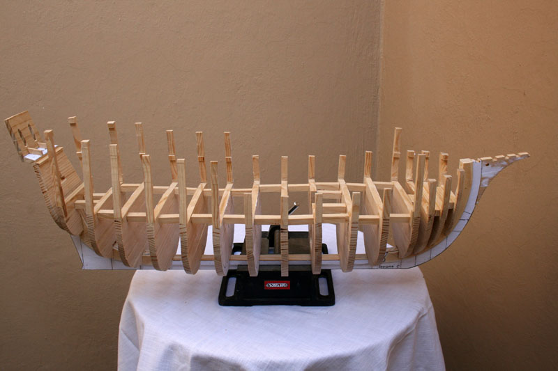

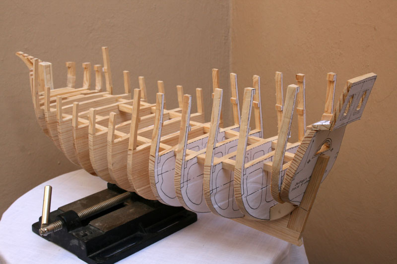

Esta semana me dediqué a colocar las cuadernas, haciendole previamente los rebajes en los cantos para que asienten bien las tracas.
Les dejo estas fotos saludos a todos !! :D

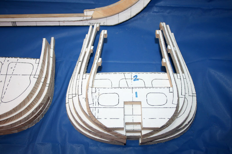

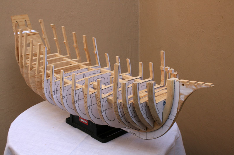

Unas mas desde popa :wink:

Hola Joya, en esas cuadernas de 9 mm y macizas seguro que las tracas te asientan perfectamente cuando les des la inclinación edecuada. Te va a quedar un modelo firme y robusto. Supongo que dispones de una sierra de arco o algo parecido para realizar los cortes en madera maciza . Me gusta mucho ese armazón y la escala grande que has escogido. saludos

Gracias amigos, efectivamente Cani, va quedando la estructura maciza, ahora estoy colocando tracas y se fijan excelente, las cuadernas las corté con una sierra de arco que me regaló mi hermano, creo que es craftman y se trabaja muy bien.
