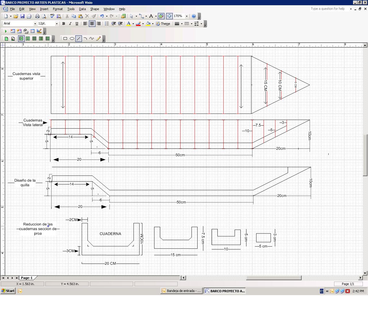

hola mirad esto es lo que llevo al momento esto son solo dibujos de la idea que tengo de el buque de carga que estoy tratando de crear
los detalles
largo 90cm
ancho 20cm
altura 10cm
al momento no e logrado encontrar un plano de un carguero como el que queremos hacer asi que lo que se a echo es a pura imaguinacion asi que por favor comenten y corrijan todo lo que se vea mal
nota: no soy ingeniero ni se nada de diseño espero logren entender los ''planos'' que ise XD

araola
Mensajes: 1359
Ubicación: Ferrol
Re: ayuda con motor
Mensaje por araola »
http://www.modelismonaval.com/descargas ... r-de-1961-" onclick="window.open(this.href);return false;
En este enlace, encontraras los planos de un carguero, a mi juicio creo que mas elaborados que la gabarra que nos presentas. Miralos a ver que te parecen.
losdelgoya
Mensajes: 758
Ubicación: Santander
Re: ayuda con motor
Mensaje por losdelgoya »
En esta página pinchando en los nombres de los barcos, tienes los planos en pdf.
http://www.asl.ie/fleet/fleet.html" onclick="window.open(this.href);return false;.
Fotos de algunos de esos barcos:
http://www.bluestarline.org/arklow/arklow_shipping.htm" onclick="window.open(this.href);return false; http://arklowshippinginfo.blogspot.com/ ... low%20Surf" onclick="window.open(this.href);return false;
Y el buscador de imágenes de google.
kairoz
Mensajes: 5
Registrado: Sab Sep 03, 2011 7:20 am
Ubicación: costa rica
Re: ayuda con motor
Mensaje por kairoz »
exelente gracias ya tengo una idea mas clara de lo que estoy haciendo mm con un pequeño modelo de carton a escala que estoy haciendo e visto que tengo problemas con el tamaño de las cuadernas
arola gracias esas cudernas que me mandaste se ven bien estoy viendo como interpretarlas XD aunque ya tengo una idea con algunos ejemplos que e visto en los foros
