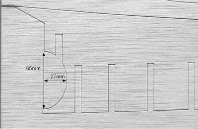

Hola. Esta es la parte trasera de la quilla del barco:
Como muchas ya sabreis, otros no, lo que estoy haciendo es coger un barco diseñado para ser estatico a 1/90 y lo voy a construir en RC a 1/45. Bien, pues lo que veis es el hueco para la helice.
Disculpadme, pero me gustaria saber si las medidas son suficientes, ya que estaba concebido para estatico, o deberia incrementar esos 27mm que tiene de profundidad?
Y luego agradeceria me recomendarais un tamaño y material de helice. He visto que hay algunas de nylon y otras de laton, cuya diferencia en precio es muy grande.
Gracias y saludos.
Gracias y saludos.

En realidad da igual pues en un sentido de giro irá hacia adelante y en el otro irá marcha atrás. Al conectar el motor con el variador llevará un sentido de giro, si no es el correcto para que la hélice haga avanzar el barco lo conectas al revés.

Algunas veces es muy importante, hay motores y variadores que solo tienen un sentido de giro por ejemplo si están pensados para aviones. En navegación es mucho menos problemático salvo cuando le pones dos hélices y dos motores al barco. Entonces es obligado que el barco lleve dos hélices con sentido de giro opuesto y que en comsecuencia los motores giren al revés uno respecto del otro. Si no fuera así el barco no tendría un avance óptimo.
Y respecto al tamaño de la hélice pues depende de bastantes detalles y es difícil determinar el tamaño con solo los datos que nos has dado. Hay que saber potencia y rpm del motor, peso del barco,forma del casco,etc. Y teniendo todos los datos es complicado determinarlo. Te sugiero que veas modelos similares y copies la más parecida.

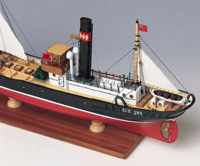

Haré eso que me sugieres ya que no puedo dar muchos mas detalles como los que pides...bueno, la forma del barco sí. Es esta:
(este es el modelo estático terminado, por supuesto no es el mio)
Respecto al peso, "me han dicho" que estará alrededor de 7 kilos. Lo del motor lo ando averiguando.
Y el tema del material?... las de nylon valen 3€ y las de laton 13€... es solo estética?
Gracias y saludos.
Gracias y saludos.

Que eslora va a tener el modelo a la escala 1/45 ?

eslora 94cm. manga 16cm

Para llevar las medidas a 1/45 desde 1/90 deberas multiplicar por "2". Según la foto que colgaste en el Foro, la nave parece ser un cargero o un pesquero de fines del 1800. Esas no navegan como una Schnellboot a 40 Kn estimo que su velocidad máxima podria ser unos 18 Kn. Un nudo es una milla marina por hora, (1.860mts x 18 dividido 45) tendrás la velocidad máxima a escala. El desplazamiento también se puede calcular aplicando el Teorema de Arquimídes. A mi humilde saber y entender si al motor le aplicamos una reductora del tipo "Ricard" que va desde 1/3 a 1/60 tendrás solucionado el problema.
