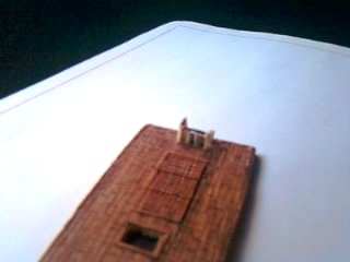

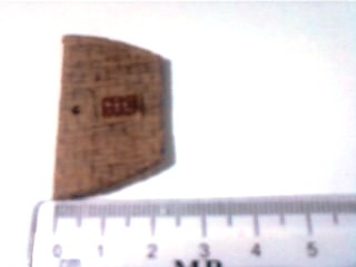

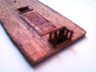

las cubiertas fueron hechas al igual que la quilla y cuadernas en contrachapado de caoba de 3mm de grosor, sobre las cubiertas fue simulado el calafateado con una plumilla simulando las tablas de 1mm de ancho,

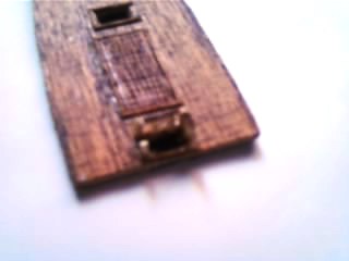

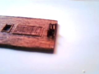

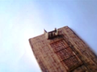

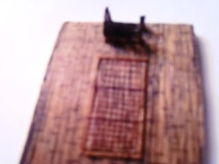

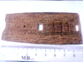

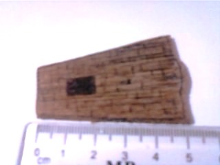

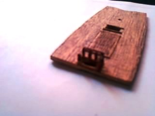

para hacer las rejillas de cubierta marque sobre las cubiertas el punto en el que van colocadas, medi y recorte el mismo rectangulo sobre un pedazo del mismo contrachapado y quite dos capas hasta dejar solo una capa de 1mm de ancho la cual lije para aclarar un poco la madera, para los marcos de las rejillas hice el mismo proceso corte un pedazo del contrachapado de 3mm y quite dos capas y con un exacto corte listones de 1mm de grosor o menos y peque con cola blanca extrafuerte a los lados del rectangulo simulando el marco, lo cual crea que el el color oscuro de estos listones en contraste color claro del recangulo lijado de la ilucion de de dos maderas diferentes, despues de esto con un plumon EXTRA- fino de preferencia del color de los listones se dibuja una cuadricula que nos dara el effecto deseado
en esta imagen se puede apreciar la diferencia del color, <br />los huecos son para el espacio en el que se podran las escaleras estos espacios, estos al igual que los huecos para los mastiles fueron hechos con la ayuda de un clavo el cual hizo los huecos, pero en este caso para hacer los rectangulos fue utilizado un exacto
lamentablemente en esta imagen no se alcanza a ver la diferencia de tonos

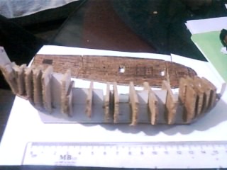

Les presento la quilla con todas las cuadernas colocadas y las cubiertas detras de esta
Pronto subire mas imagenes del proceso!
dejen su opinion
Creen que se me safo un tornillo? que estoy loco? :?: :mrgreen: :mrgreen:

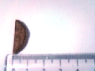

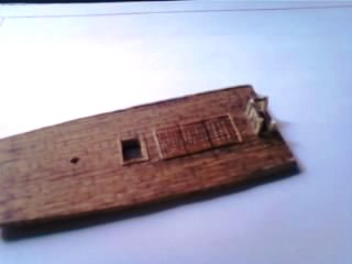

oh se me olvidaba esta parte de la cubierta :P

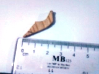

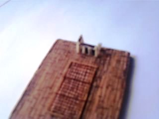

oh y en esta pequeña pieza :P aqui ira el mascaron de proa!!!!! :D

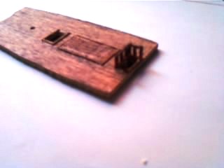

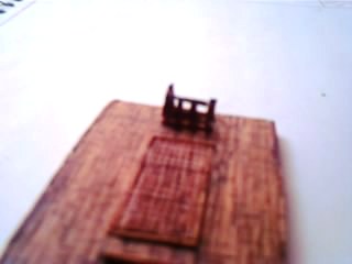

Aun no decido con que material forrar el casco pero en lo que me decido por el forro del casco, eh comenzado con los detalles de cubierta como son escaleras, barandales, etc!
los barandales estan hechos con trozos de 1mm x 1mm x 3mm de alto, la madera es la misma que utilize para las tracas del holandes, son pegadas con pegamento blanco alrededor del hueco de las escaleras el cual fue cortado y tapado un un pedazo de hoja de papel pintado de negro mate, cada uno de los barandales fueron pintados individualmente con un plumon indeleble cafe oscuro el cual fue el color exacto por suerte :mrgreen:
